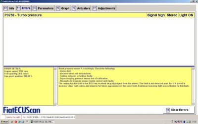

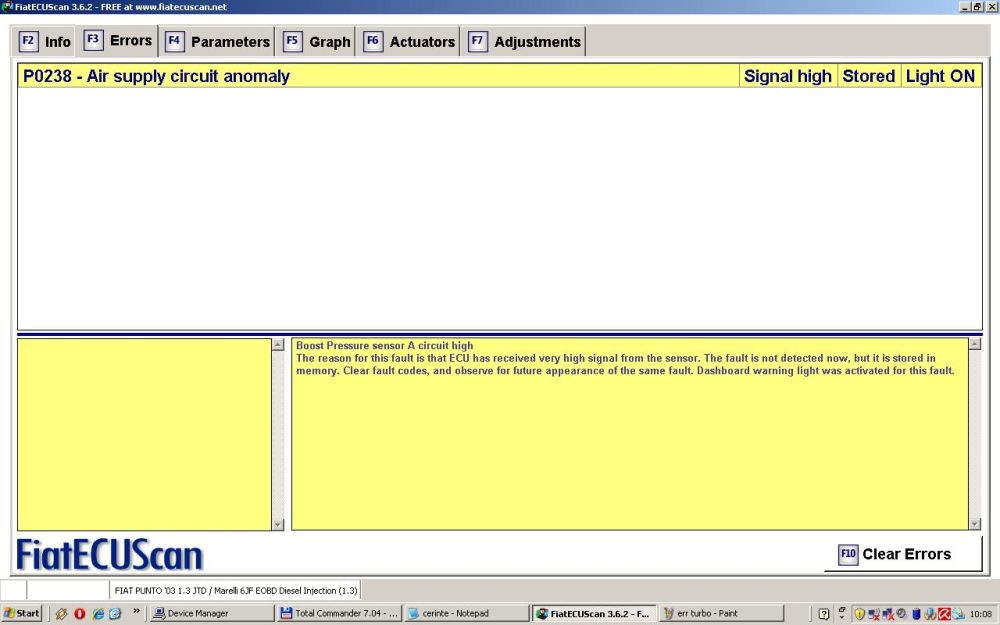

caz A - m-am conectat pe modelul Punto '03 1.3 jtd - Marelli 6JF EOBD Diesel injection
Nu da nici o eroare la conectare. eroarea detectata - P0238 - o puteti vedea atasata - legat de o eroare pe partea de aer
caz B - m-am conectat si pe modelul Punto Intern. 1.3 jtd - Marelli 6F3 EOBD Diesel injection
Aici programul imi da o eroare - ISO code wrong ..dar pot trece de ea si se conecteaza.
eroarea citita este acelasi numar P0238 - dar cu alta explicatie - atasez si eroarea 2 sa vedeti.
explicatiile sunt asemanatoare ..as vrea totusi mai multe lamuriri - care versiune de Punto e cea corecta ? care din erori e cea corecta ? ce trebuie sa verific ?

Ambele coduri conduc spre aceasi concluzie.Presiunea din admisie nu este conforma. Sunt doua posibilitati, ori senzorul citeste gresit (din diferite motive) sau ai traseul de admisie spart pe undeva. Daca masina suiera la turatii ridicate atunci este o problema de furtun spart.
