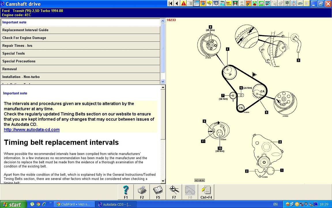

Sper ca vrei pentru motorul de 2.5 deoarece sunt echipate si cu motoare de 2.0.
Ce sa mai zic,sunteti asa scumpi la dat detalii parca ar fi pentru altii,nu pentru voi. :D
Ai grija ca un surub de la capacul de distributie este ascuns dupa fulia pompei de apa,sa nu tragi de el sa-l spargi.

Va rog sa imi spuneti care sunt semnele de pe volanta pentru ca nu le inteleg dupa schita.Volanta are mai multe gauri.Am incercat la toate dar nu vin pe semne.
MULTUMESC

Mesajde bibanu47 » 06 Dec 2013, 17:46
Acolo in volanta unde exista un " L " numerotat cu 3,se roteste motorul pana cand intra un surub sau spiral de 12mm in diametru si cand strapunge volanta atunci este pe semne.

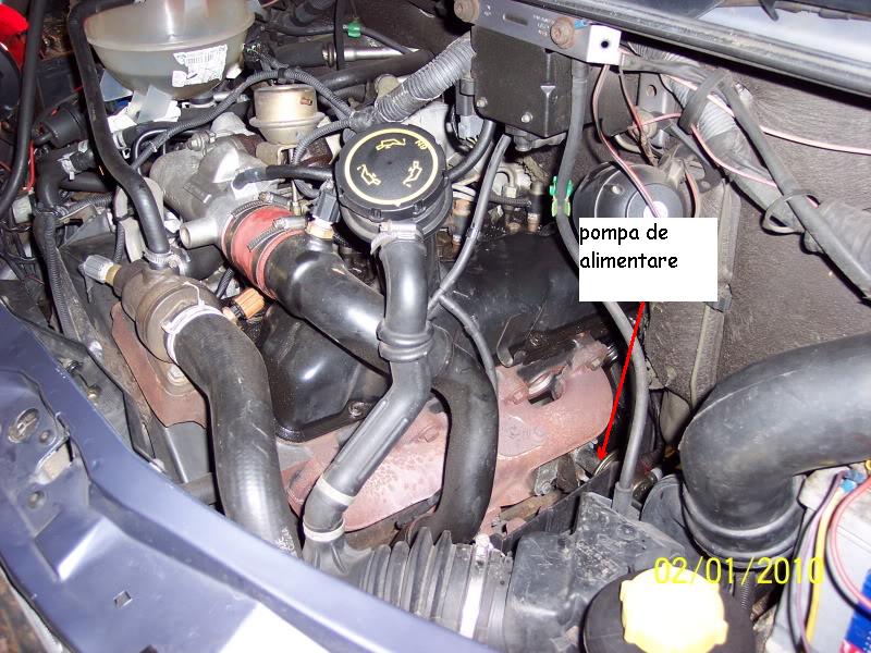

Mesajde teasta73ban » 07 Dec 2013, 18:14
Va rog sa imi spuneti si mie daca ford transit 1994 basculabila motor 2500 are pompa de motorina in rezervor.Nu am gasit ,,L'' pe volanta dar este o gaura care intra spiral de 12 mm care iese pe partea cealalta a volantei dar tot nu porneste.Multumesc

Mesajde bibanu47 » 07 Dec 2013, 18:37
Nu gasesti acel L deoarece aia este scula de calare din dotarea atelierului respectiv care se ocupa de aceasta operatie dar ti-am mentionat clar ce introduci acolo.
Nu are pompa electrica ci mecanica si este pozitionata pe partea dreapta vazut motorul din fata,tocmai pe spatele blocului acolo unde se imbina cu cutia de viteze.
Vezi poza de mai jos.
