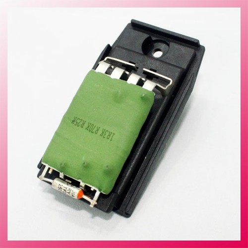

Rzistenta de la ventilatorul aerotermei... detalii despre ea aici: viewtopic.php?f=53&t=14085
Nu ma incerca sa pui contactul sau sa pornesti masina. Ia bornele de la acumulator si demonteaza rezistenta respectiva.

Eu m-am trezit ca imi ia foc bordul in timp ce mergeam cu masina,noroc ca m-am miscat rapid cu stingatorul,ca sa constat dupa ce am dat jos rezistenta ca avea o sarma in loc de siguranta termica.de atunci stau cu stingatorul sub scaun.

Se poate inlocui fara probleme si doar siguranta termica care e cativa lei. Ideea e sa nu se foloseasca sarma pentru ca nu se poate aprecia temperatura la care o sa cedeze ...
Oricum majoritatea masinilor care iau foc o patesc de la rezistentele de acest tip.

siguranta termica 192grade
