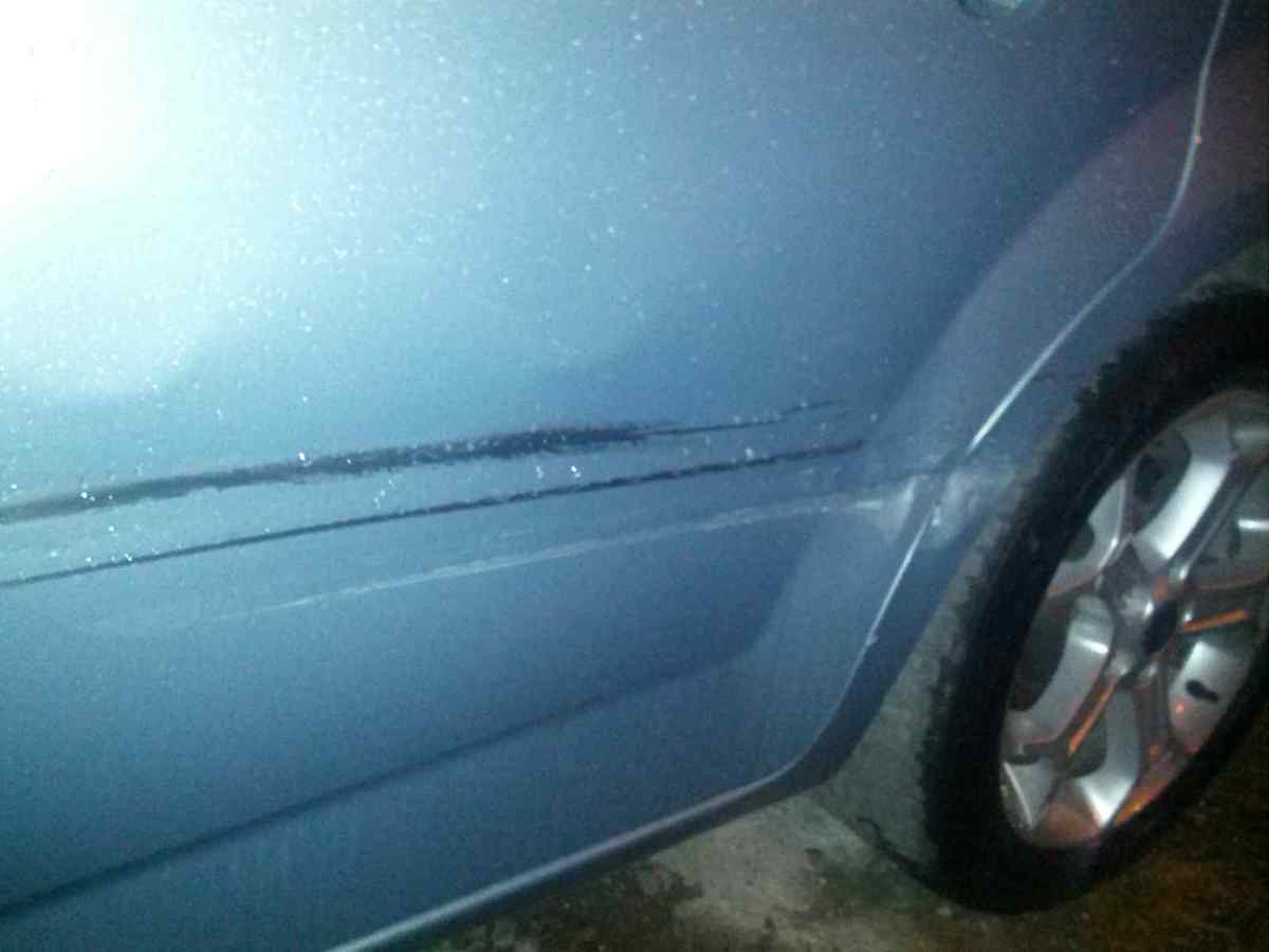

Acum cateva zile, in urma unui mic incident in trafic m-am ales cu portiera stanga spate sifonata si ceva din aripa stanga spate. As avea nevoie de parerea voastra despre cum ar fi mai convenabil, sa incerc sa imi gasesc o usa din dezmembrari si sa o inlocuiesc cu cea veche(in situatia in care o gasesc aceeasi culoare) sau sa o indrept, chituiesc si sa o vopsesc pe cea avariata. Cam ce vopsitorii-tinichigerii bune stiti prin Bucuresti?
Atasez mai jos fotografia cu zona avariata.
Portiera stanga spate si aripa stanga spate

Eu as merge pe dezmembrari, nu sunt adept chit. Si in spate la aripa, sa o indrepte bine si frumos si asa cum iese sa dea cu vopsea, chiar daca se va vedea foarte putin sifonata. O vopsesti doar acolo si apoi bagi un polish ca sa "blenduiesti culoarea" si aia este...
Ca si vopsitorie buna... Cobalcestu Unirea - Bucuresti.

Sfatul meu este sa inlocuieste orice reper din tabla care poate fi inlocuit. Chituirea si vopsirea vor duce la aparitia prematura a ruginei daca nu sunt bine facute si de obicei nu sunt bine facute. Oricum vad ca e afectata si aripa rotii care nu poate fi inlocuita. Aia mai bine o lasi asa.

Ma gandes ca daca nu gasesc o portiera din acelasi an, si bineinteles aceeasi culoare cu portiera masinii mele, e posibil sa fie vizibila diferenta de nunanta datorita uzurii solare, iar daca necesita revopsire n-am facut nicio treaba, tot acolo ajung.
Stiti cumva dezmembrari mai mari prin Bucuresti pe unde as putea sa intreb, sa gasesc sau poate chiar prin Constanta?

Incearca aici, o vopsesti apoi fara chit.

Un chit de calitate sta cu anii chiar avand o grosime de 1 cm.
Avaria e minora . Usa se indreapta bine de un tinichigiu bun . Culoarea e pretentioasa , necesita vopsire in blendin ( pierdere pe elementele limitrope ) ; de la tehnologia STANDOX citire .
