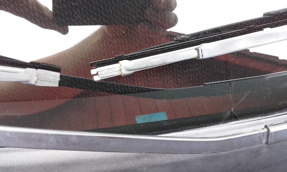

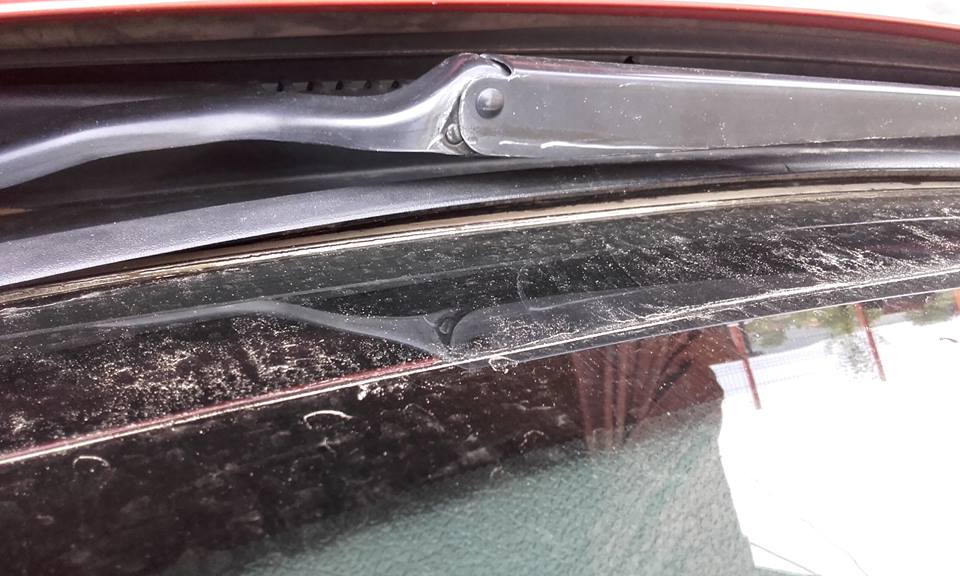

am facut lucrarea insa observ ceva care cred ca nu e in regula la partea de jos ...jos parbrizul in zona de mijloc nu e lipit in partea de sus a chederului (vezi foto) ...e normal? nu stiu cum arata inainte...

Despre ce masina e vorba? Ultimele modele, din 2002, sunt lipite, nu au cheder! Sa nu fie vorba despre masca din plastic...
Cel mai bun lucru mergi la o spalatorie si spal-o! Daca intra apa in masina, e bai! Daca nu, nu prea ai ce sa reclami.

ford fiesta 2008, modelul facut pana in 2008 ... ma rog, ai dreptate nu e cheder, e plastic ... daca e sa o spal, pe la pedale ar intra apa ?

Cam da! Dar nu cred ca va fi cazul! Cred ca e doar masca fixata necorespunzator sau s-a deformat in timp, de la soare! Compara cu cateva masini similare, ca sa stii daca ai de ce sa te plangi...

m-am uitat acum cu lanterna si apa ar ajunge in canalul acela de scurgere ... practic partea de jos a parbrizului (daca e lipita bine) ar impiedica patruderea apei in masina... ma gandesc ca poate o sa am probleme la iarna (inghet-dezghet) ...o sa ma uit si la alte fieste, ms mult pt ajutor :)

Ce vezi tu e spatiul dintre masca si partea exterioara a parbrizului! Lipitura cu mastic este intre caroserie si fata interioara a parbrizului! Nu e legatura intre cele doua!

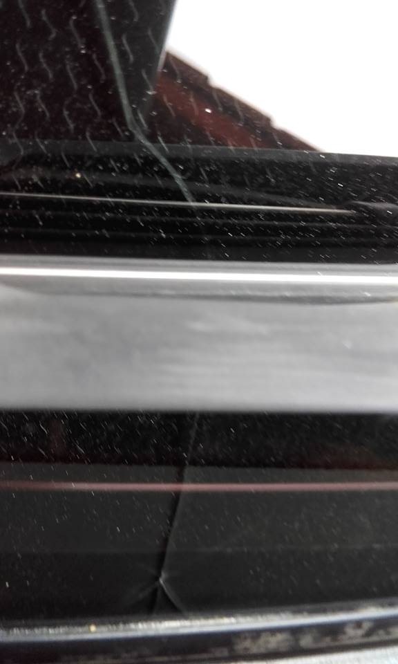

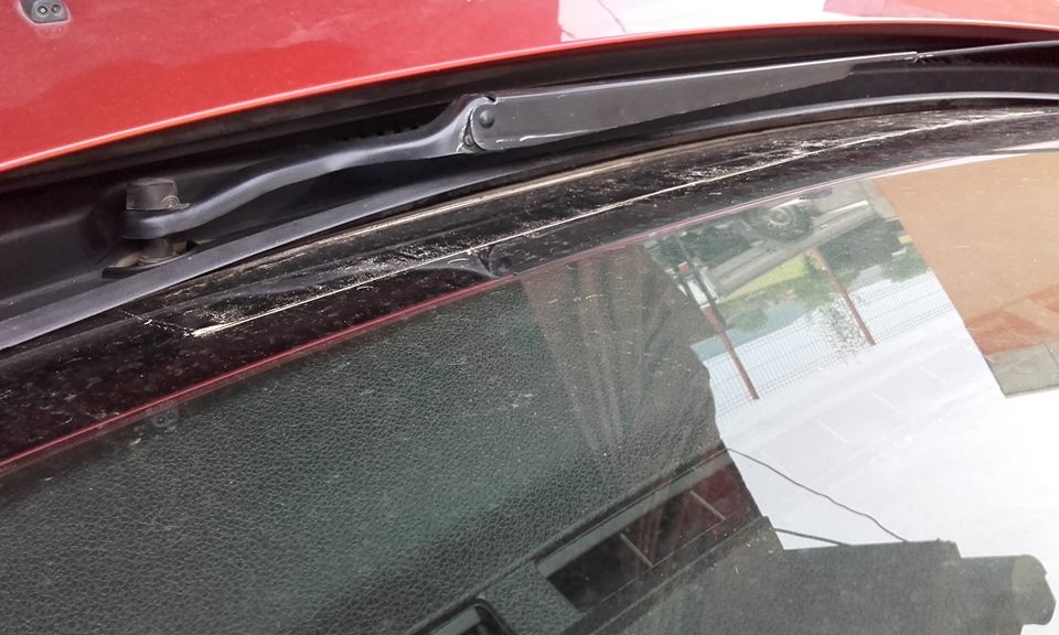

problema mare .. mi-a plecat fisura de la partea de jos (vezi foto) ... am fost la ei si mi-au zis sa revin dimineata sa vada sefu lor ...sunt curios ce raspuns voi primi :(

Cam pare lovit acolo jos, unde e "floarea"...

N-am prins nicio piatra in trafic (ca o auzeam) iar parcata nu stiu cum ar putea fii lovita tocmai acolo "pazita" putin si de stergatoare...

Am zis ca mi se pare! Sper sa ti-l schimbe fără probleme...

O sa mi-l schimbe ...pana la urma mi-a zis si sefu lor ca masca nu a fost pusa ok ... pana la urma, greseala de montaj

L-au schimbat iar acum masca vine perfect peste parbriz ... sper sa tina macar cat precedentul (8 ani)...ms pt raspunsuri!
