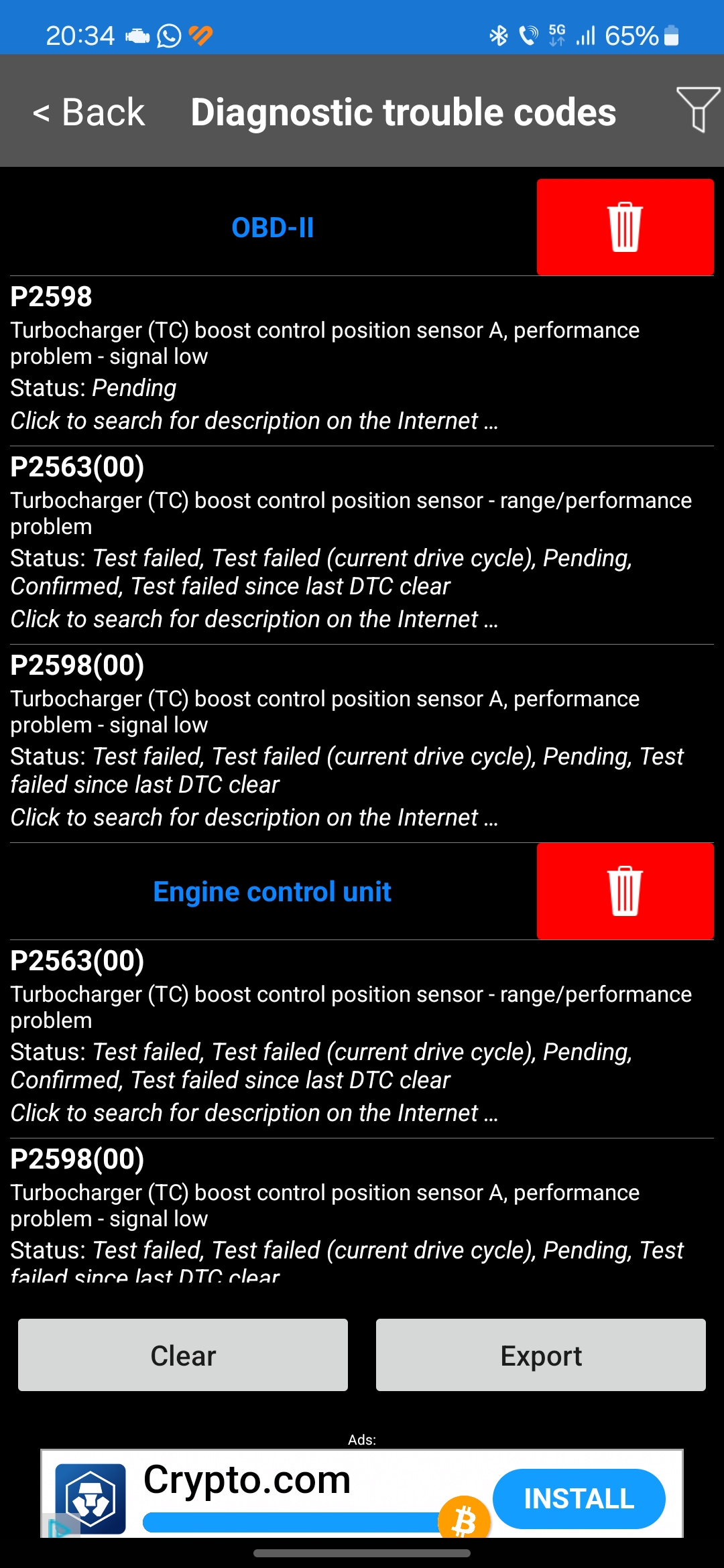

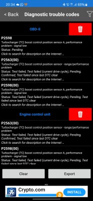

Mesajde cornel mondeo 97 » 10 Mai 2024, 17:57
Bună ziua!
Wow! Eu am scris ultimul aici acum 4 ani.
Cine mă poate ajuta cu o reînvățare a unei turbine noi la un mondeo 5, motor 1.5 tdci, 120 cp?
Menționez că am încercat la 2 service-uri, unul nu a reușit iar celălalt a făcut operațiunea de 2 ori dat primesc în continuare erorile atașate și mașina nu trage.
Mulțumesc anticipat!
