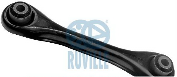

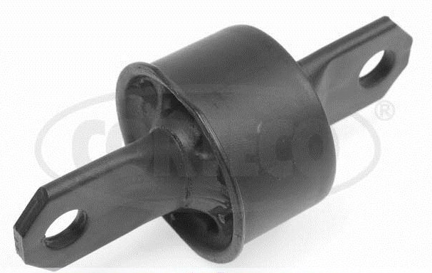

Caut pentru masina din semnatura, bucsi punte spate si brate suspensie roata/spate cu bucsi cu tot... de preferinta noi.

Cele mai ieftine eu am gasit, bratul ala la 100 lei si bucsa la 60 lei.
Am totusi si o intrebare ... de ce le schimbi? Cum se manifesta masina de vrei sa le schimbi?

Bucsa aia mare nu are cum sa dea astfel de sunete si daca puntea spate e "Virgina" nici nu le poti schimba fara sa rupi alte cateva suruburi. Bucsa aia mare tine puntea sa nu se miste in fata-inapoi si in general primul semn de oboseala este scartaitul la denicelari.
Bucsa aia incepe de la 37 si bratul de la 100 la autokarma.

Inseamna ca este de la bucsile din capetele acelui brat... la o simpla examinare cu ochiul liber se vede cum a iesit cauciucul acela din ele iar faptul care ma face sa le schimb si pe acelea mari de la punte este ca a inceput sa se "cojeasca" cauciucul acela si la ele... dar daca zici ca nu dau zgomote ca niste troncanituri ci doar scartaie o sa schimb mai intai bratele acelea poate scap de zgomot...
