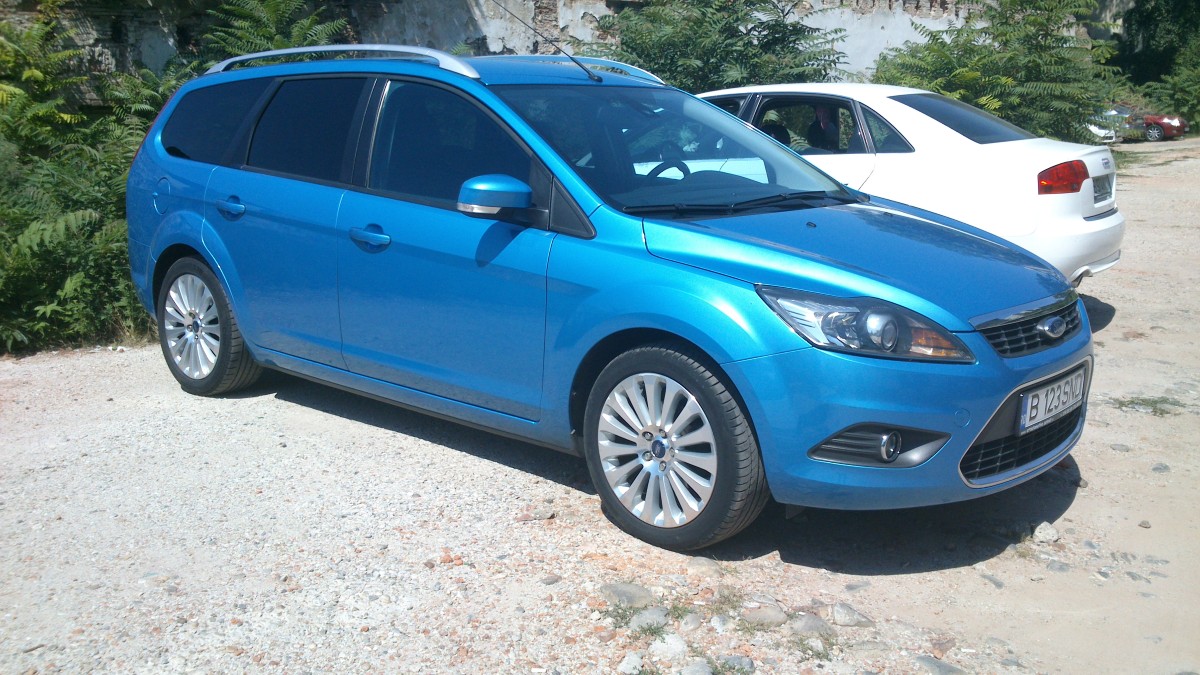

Cumpar o janta Ford Focus Titanium 17" cu anvelopa 205/50/17
Modelul este cel din poza de mai jos.

Latimea e 7 si ET e 55. Acelasi model e si pe C-Max.
Pe Mondeo 4 / S-Max latimea e 7,5 si ET50.
O vrei "perfecta" sau poate fi cu ciupituri / zgarieturi ce ies la polish si sau lacuire?

Masina nu are roata de rezerva(are kit de pana) si daca tot m-am hotarat sa cumpar una am zis sa fie de dimensiuni normale. Nu am pretentii sa fie impecabila dar nici cu foarte multe zgarieturi.

Seamana un pic modelul.
Re: Cumpar o janta Ford Focus Titanium 17"
22 Aug 2012, 22:16
1. Nu sunt ABSOLUT DELOC :p la fel.
2. O janta de 17" cu latime de 7" nu va incapea in portbagaj in acea gaura, va iesi mult in sus. Cele de tabla pe 16" ies si ele vreo 3-4 cm si au latime de 6,5".
22 Aug 2012, 22:25
Super! Eu chiar nu mi-am facut probleme ca nu incape. Am vazut ca e destul de mare gaura. Deci pana la urma tot una de dimensiuni reduse o sa-mi cumpar. Multumesc de ajutor, daca apucam sa-mi cumpar o tineam acasa. ;-)
22 Aug 2012, 22:34
Deci va intra in gaura, dar iti va ridica f. mult capitonajul acela. Cele care au janta de tabla de dimensiuni normale au intre acel capitonaj si caroserie un burete suplimentar, cu grosimea de 3-4cm.
