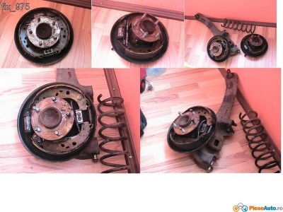

Caut port-fuzeta, bratul acela lung care se prinde de caroserie, pentru un ford focus 2.
V-am atasat si o poza cu piesa respectiva dar eu doresc pur si simplu acel brat, fara disc, rulment, etc.

Am fost la service si am verificat puntea spate din toate incheieturile, masuratori, geometrie, bucsi..tot! Treaba e nasoala! Masina a fost avariata destul de grav in partea dreapta spate sau nu stiu ce accident a suferit dar se vede ca a fost "lucrata".
1)portfuzeta e stramba, nu rau dar se vede ca are cateva valuri mici
2)roata e deplasata in spate 2-3 cm deoarece suportul ala de fier din bucsa fluture este facut paranteza , nu mai este drept , este exact asa ")"
3)ei mi-au recomandat sa schimb prima data acea bucsa si sa vedem daca isi revine , poate nu influenteaza asa mult portfuzeta stramba.
Eu optez pentru o punte cu totul, sh! M-a bagat rau la cheltuieli masina, asa ca de sarbatori...
