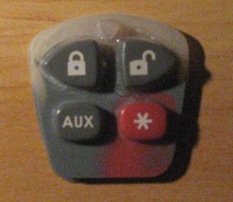

stie cineva unde pot gasi "cauciucul" de la telecomanda pt inchidere alarma din imagine ?

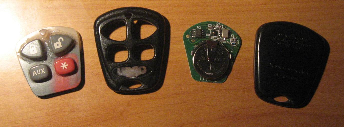

stie cineva unde pot gasi "cauciucul" de la telecomanda alarmei ?...
s-au desprins butoanele folosite mai des de la inchidere si deschidere...
multumesc anticipat...
pun 2 poze

Vazand pozele, am impresia ca ai incercat sa lipesti butoanele cu super glue.
Daca e asa, nu ai facut ce mai buna alegere pt ca cianoacrilatul (super glue) nu e flexibil dupa ce se intareste si cauciucul se va crapa la marginea lipiturii.
In cazut in care nu vei gasi butoane de rezerva, poti incerca 2 variante:
1. lipesti foaia cu botoanele inapoi in carcasa de palstic cu silicon de lipit (deci din ala pt acvarii, nu cel de etansare).
Nu va adera prea tare pe cauciucul ala, dar va umple spatiul dintre butoane si carcasa, iar cum butoanele rupte au un fel de buza in locul unde s-au rupt, vor iesi destul de greu. E posibil sa trebuiasca sa apesi mai tare pe butoane.
2. pui microcontacte in locul celor 2 butoane si umpli spatiul ramas gol in jurul lor cu pastic topit (glue gun).
Sau schimbi telecomanda cu totul.

sicer sa fiu am folosit super glue sperand ca mai salvez ceva :D ....
nu m-am gandit la siliconul care il recomanzi ... cred ca e o varianta ....
dar pana una alta folosesc telecomanda de rezerva si o sa ma interesesz si la "alarme auto"... daca e nevoie o schimb cu totul
