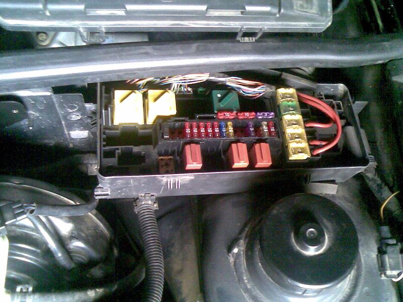

cele 3 relee maro/caramizii din poza
au urmatoarele coduri scrise pe ele:
G1UHW
96FG 14N089 AA
6ED-2 12V
V23074
>PA66-GF25<
sau de unde le pot cumpara noi si la ce pret daca stie cineva :)
unul dintre ele cred ca alimenteaza pompa de benzina, si banuiesc ca unul este dus pentru ca nu mai vine destul curent catre pompa incat aceasta sa mai pompeze benzina (pur si simplu nici nu se mai invarte, am scris problemele in alt topic)

Releul pompei de benzina este de 3 ori mai mare decat acele relee indicate de tine,deoarece in afara de releul de cuplare are si un montaj electronic in aceeasi carcasa,pentru temporizarea pompei de alimentare.

inteleg... la mine problema cred ca este de la unul dintre acele relee
daca mai citesti aici, imi poti raspunde la: daca leg pompa de benzina direct la baterie (cu o siguranta, nu stiu inca de ce amperaj) ar avea ceva? am legat-o direct la baterie si merge masina, ma intereseaza daca pot merge cativa km cu ea asa, sa o aduc in bucuresti macar (masina fiind langa bucuresti, la garaj)

Poate merge fara nici o problema,multi fac strap in loc de acel releu si merg aiurea cu ele,dar asta nu inseamna ca improvizatia sa ramana definitiva.
Totusi nu e normal ca sa legi direct din baterie,ar trebuie conectata intr.o siguranta in tablou,unde sa aiba tensiune din contact,nu directa.

da, ma gandeam sa ii pun un comutator si o siguranta ceva , pe circuitul de alimentare, vreau sa fac chestia asta doar sa pot aduce masina in bucuresti, aici mi-ar fi mai usor sa repar defectul :))

Dupa cate retin eu,acel tip de relee care le.ai indicat,le.am gasit montate pe la diferite auto la geamurile electrice.

se poate inchide, multumesc, am rezolvat-o , era releul din mijloc de vina, era murdara lamela din el de contact si nu mai facea contact, cu ocazia asta le-am curatat pe toate si functioneza ca noua :D

Eu dupa ce le curat cu smirgher,le dau un strat subtire de vaselina si nu mai ai probleme de acest gen niciodata.
Aceeasi problema o fac si la becuri si nu retin sa fi schimbat sau curatat vreunul.
