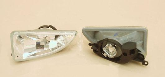

OK am luat faruri de ceata ... dar ce bec au ???? H 7 dau H 1 :oops:

$1 scrie:$2K am luat faruri de ceata ... dar ce bec au ???? H 7 dau H 1 :oops:
Intra pe link-ul acesta iti va sigur de ajutor: http://www.pal-guide.com :wink:

S-a lamurit si baba ... am nevoie de becuri H 1 :roll:

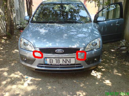

Mesajde dms » 27 Ian 2008, 01:38
exact aici sunt mufele ptr proiectoare,in spatele bari,prinse pe instalatia electrica cu banda izolatoare,dar ca-sa le vezi trebuie trasa de bara,ca nu sunt vizibile.
la fiecare model fara proiectoare acolo sunt mufele
stiu ca aproape in fiecare zi montez proiectoare la servici :)

dms... are pozitie in bord care iti indica aprinderea proiectoarelor? acum se aprinde pozitia de faza scurta si la proiectoare....
suntem normali? mai exista normalitate?
corvinarh
Mesaje: 161
Membru din: 13 Dec 2007, 17:38
Localitate: targoviste
Mesajde dms » 27 Ian 2008, 01:51
da,are
am sa fac o poza la mine sa iti arat
si te asigur ca exista mufele acolo
si nu trebuia sa iei releu
nici nu vreau sa stiu cum ti-a legat proiectoarele acel 'baietel tanar' :D
