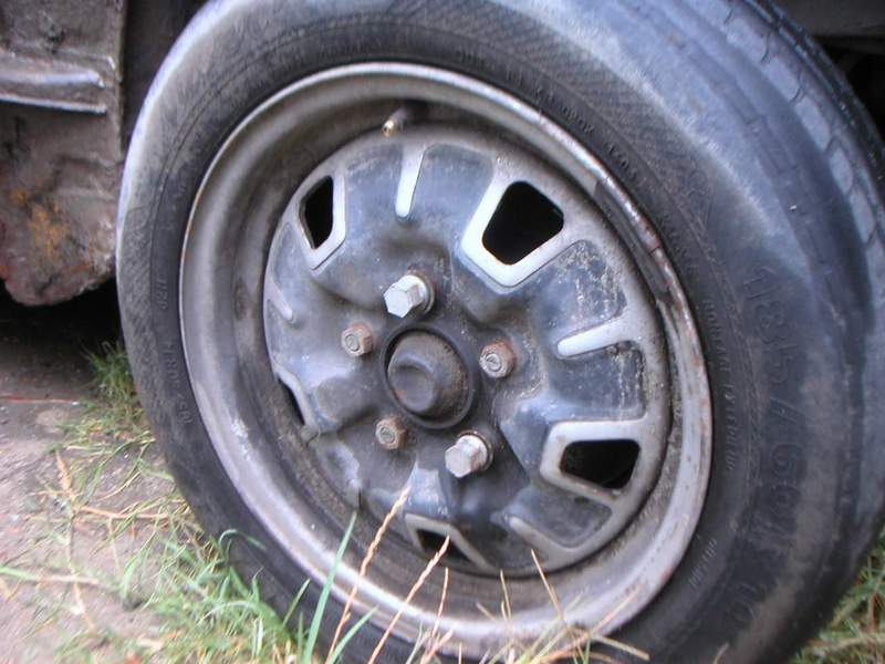

Mesajde florin_cars » 08 Dec 2007, 04:05
mama ce nebunieeee :lol:
gramada cere varf !!
deci, concluzie:
piulitele cu inel de centrare(pt jante Aliaj) MERG si pe jante Tabla
piulitele fara inel de centrare(pt jante tabla) NU MERG si pe jante Aliaj
poza pt demonstrarea celei de a doua afirmatii :arrow:
(59.29 KiB) Descărcat de 246 ori
