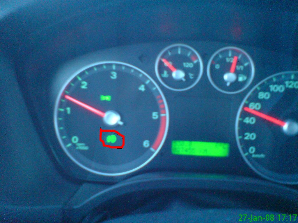

$1 scrie:$2ms... are pozitie in bord care iti indica aprinderea proiectoarelor? acum se aprinde pozitia de faza scurta si la proiectoare....
uite,asta e becul care trebuie sa se aprinda in bord cand aprinzi proiectoarele
poza nu este foarte clara ca eram in mers,sorry :)

ms mult... ala mi se aprinde... am schimbat astazi si proiectoarele pe instalatia originala... a masinii... mi-a luat cam 20 de min... deci nu are martor pentru faza scurta... restul se aprind si la mine...

doar pozitii,proiectoare si ceata si faza lunga :)

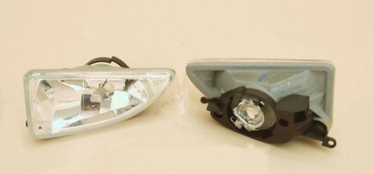

Am cumparat proiectoare si grila de plastic care vine intre proiectoare, te rog sa-mi spui si mie daca mai trebuie sa cumpar ceva, ma intreb daca au sistem de prindere sau trebuie sa-l cumpar si pe acela. Va multumesc!

Dupa zile de asteptari am plecat la drum spre service cu gandul ca in sfarsit o sa am si eu in sfarsit proiectoare dar dezamagire totala... ;) nu se potriveste sistemul de prindere al proiectoarelor - plasticul acela negru - cu ce fante si gaurele am eu in bara... :(( Mai exista alt model spuneti-mi va rog ce sa fac...?! :-S Fac precizarea ca proiectoarele care le am sunt identice cu cele din fotografia atasata la pagina 2 din cadrul acestui topic. Va multumesc!. Cu stima, Florin!.

Eu nu mai inteleg nimic 8-} sa inteleg ca imi mai trebuie inca ceva in plus in afara de proiectoare, grila si comutator de lumini ca astea le-am cumparat si deja ajung la concluzia ca este prea mare investitia si nu se merita :-SS ~X( . Asa arata proiectoarele pe care le-am primit... ce naiba imi mai trebuie ca deja turbez... X( ~X( Va rog sa-mi raspundeti si mie ca simt nevoia sa ma pun cu ciocanul pe ele... X( >:)

Sincer sa fiu nu stiu exact ce anume mai trebuie ptr focus I ...eu iti spuneam cum se monteaza la focus II ...nush de ce stateam cu impresia ca ai focus II.....SORRY

$1 scrie:$2u nu mai inteleg nimic 8-} sa inteleg ca imi mai trebuie inca ceva in plus in afara de proiectoare, grila si comutator de lumini ca astea le-am cumparat si deja ajung la concluzia ca este prea mare investitia si nu se merita :-SS ~X( . Asa arata proiectoarele pe care le-am primit... ce naiba imi mai trebuie ca deja turbez... X( ~X( Va rog sa-mi raspundeti si mie ca simt nevoia sa ma pun cu ciocanul pe ele... X( >:)
iti mai trebuie niste chesti din plastic (melcisori)care se prind pe bara si apoi intra proiectorul in ele
