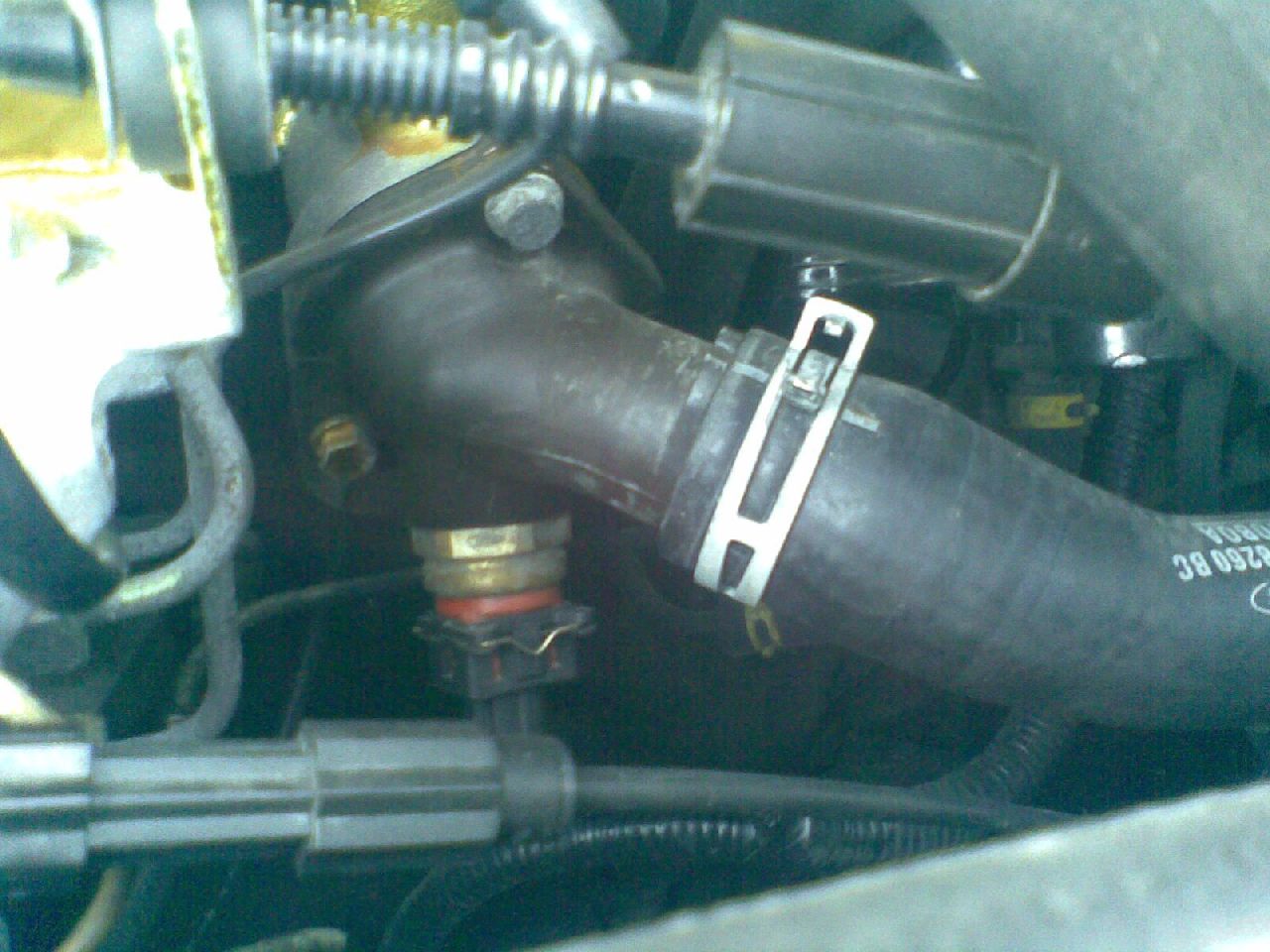

Mesajde sorin07866 » 10 Noi 2008, 14:33
Am gasit termostatul si l-am si schimbat.
Se afla pe blocul motor, in jumatatea dreapta a motorului, cum te uiti din fata masinii, intr-o piesa neagra din plastic care se prinde in trei suruburi pe o alta piesa ce vine pe bloc. Este usor de schimbat. Trebuie doar sa recuperezi lichidul din instalatia de racire. Eu l-am recuperat intr-o sticla de plastic taiata pe 3/4, pe furtunul gros ce merge la radiator. Cum lasam putin de furtun in jos, binenteles, dupa ce l-am desprins de pe piesa neagra, curgea lichid, cum ridicam putin , dar nu prea mult pentru ca se scurgea pe la termostat, piesa de pe bloc, se oprea, si tot asa pana am adunat lichiduzl intr-o galeata. 4 litri a iesit in felul asta.
Dupa asta am desfacut cele 3 suruburi, am extras piesa neagra, dupa care am extras termostatul. L-am pus inapoi, cu garnitura de cauciuc furnizata in cutia termostatului, piesa neagra, suruburile, furtunul, lichidul de racire direct in vasul de expansiune, si gata.

Mesajde sorin07866 » 10 Noi 2008, 16:55
asta este piesa
