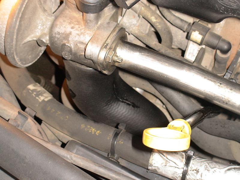

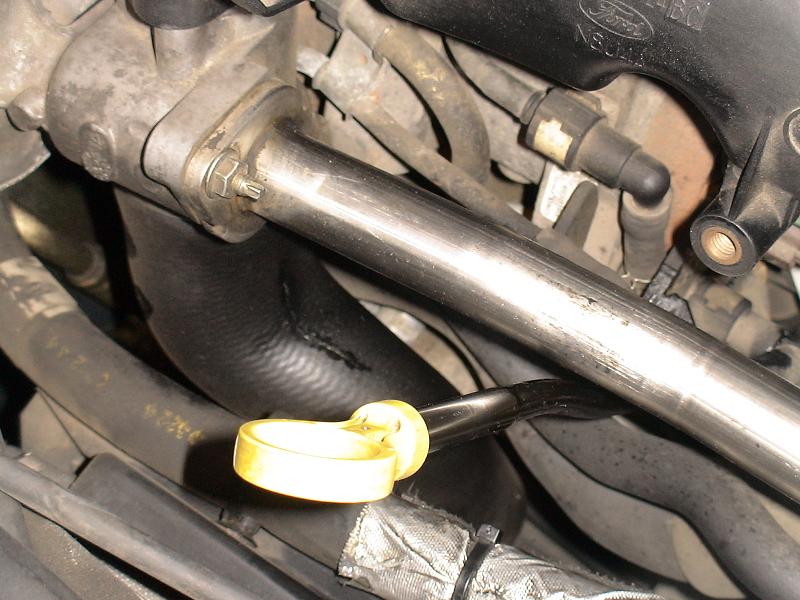

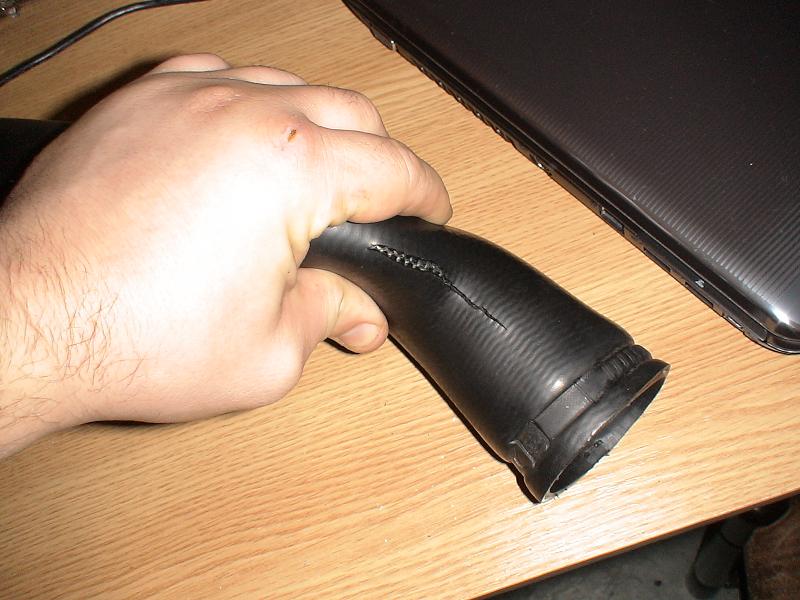

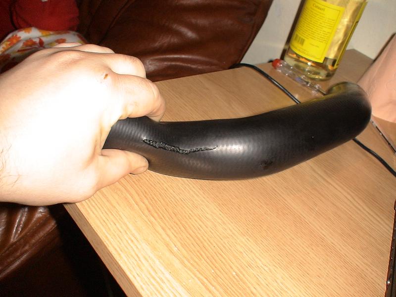

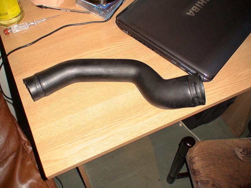

salutare
ford mondeo mk3 break fabricatie 2002 tdci 96 kw
WIN WF0WXXGBBW2U55499
ma intereseaza pret pentru furtun intercooler ...cel care pleaca de sub EGR si se indreapta spre intercooler

Acum doua zile am descoperit si eu acelasi lucru in acelasi loc.
Rezolvare de urgenta (si cred ca definitiva):
Cumparat 1 cot PVC (teava de scurgere gri) la 65 gr
Cumparat 2 coliere de strangere
Taiat furtunul si refacut cu cotul montat.
Total: 5 lei
