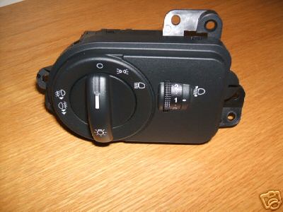

pt a putea aprinde proiectoarele separat trebuie un bloc de lumini separat. ca cel atasat
acesta e de fiesta, dar principiul e acelasi cred

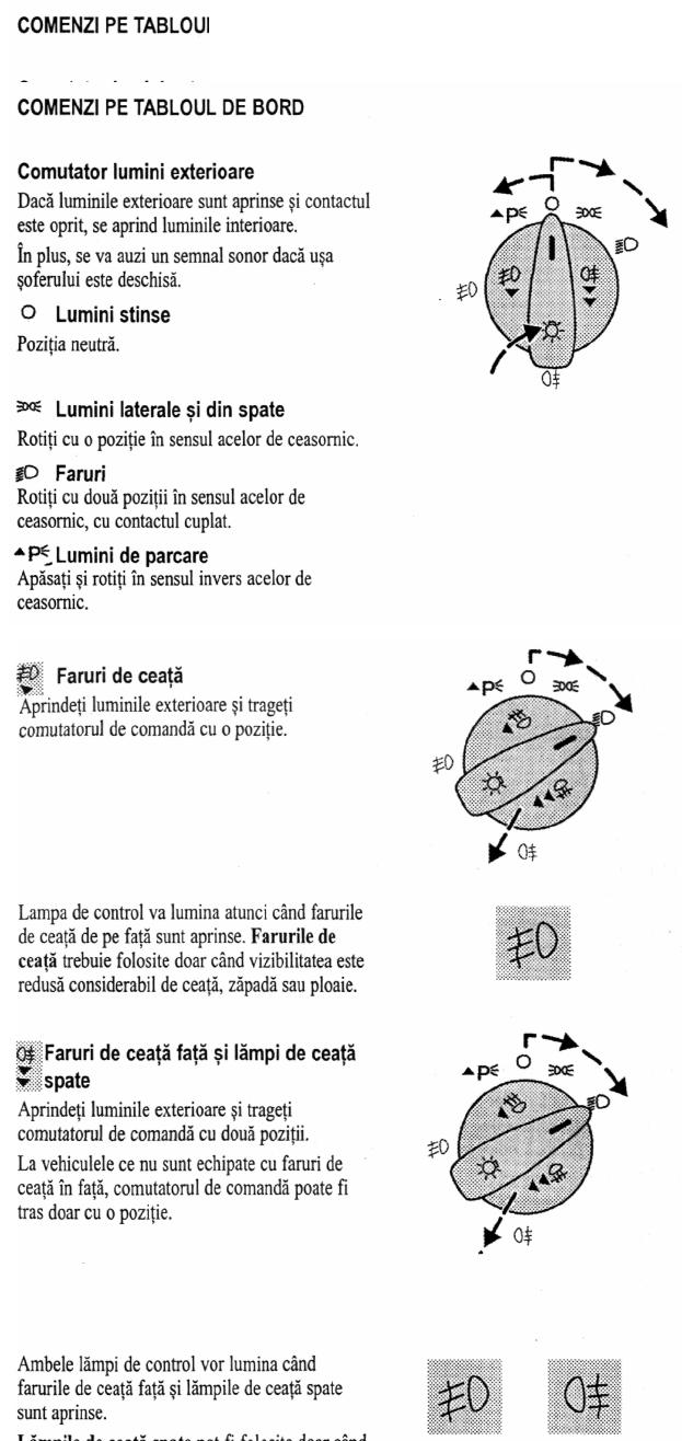

O sa te dezamagesc din pacate, aceea e lumina de parcare, adica ti se aprind pozitiile fata si spate (fara numar).
Am atasat o bucata din manual cu explicatiile pentru blocul de lumini pe care se pun proiectoare de ceata.

trebuie alt bloc.
dar poti sa faci un alt circuit cu siguranta fuzibila si sa pui un intrerupator separat. e foarte simplu. singurul dezavantaj - amplasarea butonului pe bord ar putea fi inestetica... dar daca gasesti unul dragutz...
