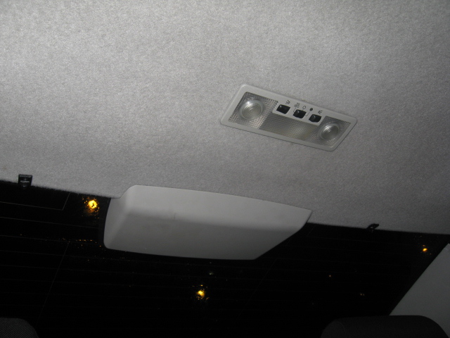

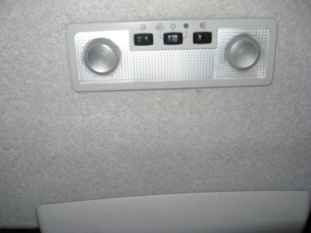

gata nu mai caut ! am rezolvat ! cam asa arata ...

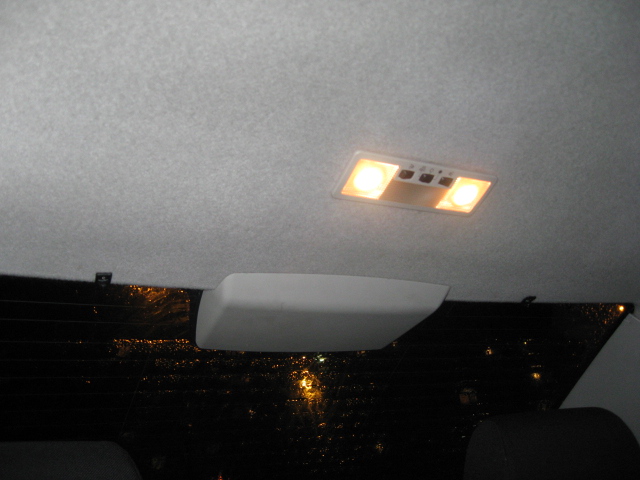

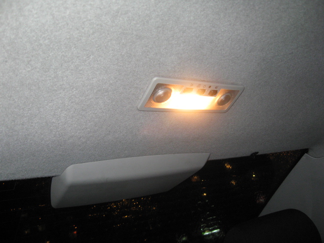

Re: caut plafoniera (lampa interior)
Mesajde cata_nic » 04 Feb 2009, 17:00
depinde de curaj si indemanare ...
eu nu am dat plafonul jos ...
am demontat doar :
-suportul de plastic din spate de la stopul de frana situat sus la luneta,
-plafoniera din fata cu tot cu suportul de ochelari (se da jos in 5 sec - multumita bunului amic titocus care m-a indrumat telefonic tocmai de la cluj si nu in ultimul rand cu ajutorul lui dgalexandru care si-a montat ceva asemanator pe masina lui si a expus pasii pe forum ),
-am trasat foarte atent (dupa 11 masuratori cu ruleta , rigla etc ) conturul noii lampi (mentionez ca am testat mai intai "terenul" cu un ac pe care l-am introdus prin tapiterie pt a vedea distanta care este pana la tabla si a compara cu lampa)
-facut gaura cu cutter si precizie chirurgicala
-apoi am tras fire (cu papuci, izolatie ..toata gama) de la instalatia plafonierei din fata spre noua gaura :D
-facut proba ...
-montat tot la loc si a iesit ce am aratat mai sus in poze.
timp aproximativ: 1h.30min
