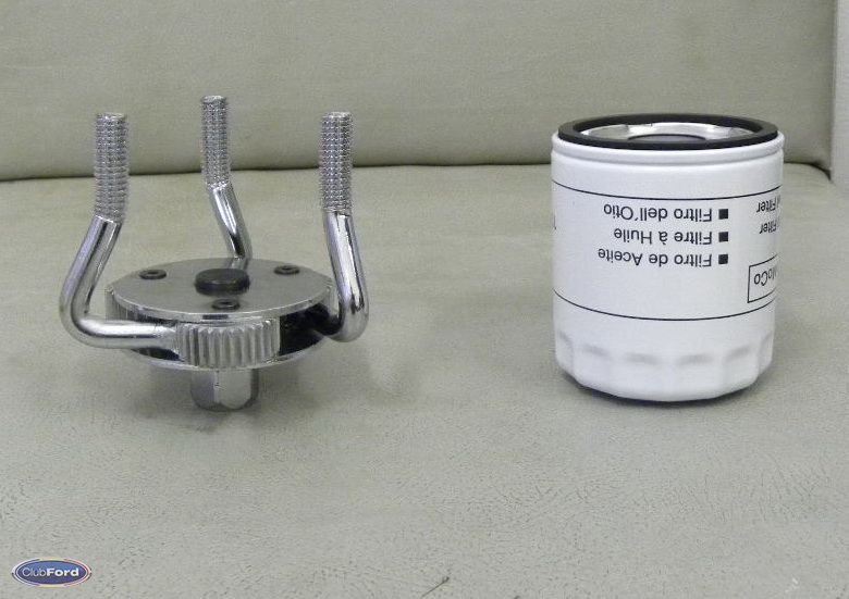

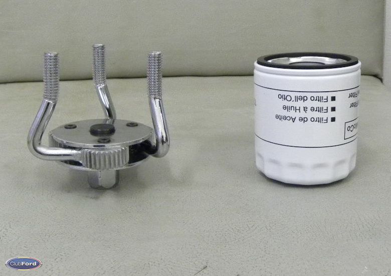

Daca iti trebuie o cheie pentru filtrul de ulei, vezi galerie. Costa vreo 40-45 ron. Este universala.

Scuze! De fapt am uitat ca nu am poza in galerie ci era pe un alt post. Uite poza. Cheia am cumparat-o de la un magazin de piese auto.

salutare,multumesc ...dar la mondeo e alt sistem :-??....capacul se desurubeaza cu o cheie de 36 ,se scoate 'cartusul' ,se curata cu o carpa uscata dupa ce se scurge uleiul din acesta dupa aceea se baga cartusul curat in capac dupa aceea se infileteaza la loc ....filtrul asta e ca la 'dacie' .Oricum multumesc ;)
