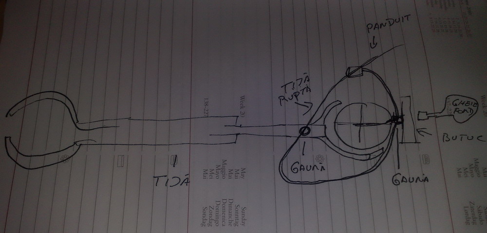

am cautat tija la magazine specializate si nu dau pe bucati ci tot sistemul care e 200ron.eu am nevoie numai de tija din plastic care se afla dupa butucul unde bag cheia.la mine e rupt un dinte din cei 2 si nu mai am cum sa deschid capota.:( are cineva de dat asa ceva?pls help me...

din pacate doar asa se vand acele tije, dar nu trebuie neaparat schimbata, chir cu 3 zile in urma am reparat o asemenea tija foarte simplu. a trebuit sa dau 2 gauri , una in tija de plastic rupta si una in nuca butucului, pe care le-am unit cu un panduit (sau cum so numi). daca crezi ca vrei sa faci asa iti fac un desen.

chiar Te Rog sa imi desenezi ca mar tenta sa fac si asta decat sa dau 200ron.ms

am incercat ceva dar nu stiu daca se intelege.....
oricum ideea este ca se dau 2 gauri cu un spiral subtire, una in spatele tijei in partea cu ruptura, cealalta intre nuca rotunda (din plastic negru care are 2 santuri perpendiculare pe ea, santuri pe care intra una din furcile tijei si furca butucului) si butuc. prin aceste 2 gauri se intoduce un panduit si se strange pana ce furca rupta de la tija se fixeaza bine pe santurile nucii.
cam asta este, la mine a mers.
daca nu ai inteles ceva mai revin cu explicatii
