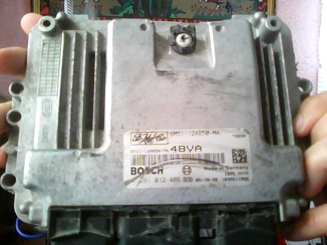

Caut un calculator de motor / ECU / PCM pt. Ford Focus 2 - 2005 1.6 TDCi, 110cp, Bosch
FINIS: 6M51-12A650-MA (MA poate fi ignorat, acesta spune ce soft are in el, soft ce poate fi schimbat cu Ford IDS)
Cod hardware: 4BVA

in principal trebuie sa gasesti altul pe care sa scrie 4BVA - asta e versiunea hardware a PCM-ului.
6M51 spune din ce categorie face parte piesa si ce versiune de an e - 6 -> 2006 in acest caz.
12A650 spune ca e vb. de PCM
MA spune ce soft e pe el, M e pt. 110cp, 1.6TDCi, PSA; A spune versiunea de soft pt. aceasta varianta. B e una mai noua, C si mai noua.. si tot asa.
In cazul in care gasesti ceva cu 4BVA dar nu are 5, 6, 7 sau 8 apoi M51-12A650-M* (unde * = A, B, C, D .. etc) atunci trebuie sa pui alt soft in el (softul se scrie cu interfata oficiala Ford - FORD IDS). In cazul in care gasesti unul conform conditiilor de mai sus, tot trebuie sa ajungi pe la un tester Ford IDS cu el ca sa iti codezi cheile tale pe el, ca sa il "imperechezi" cu ceasurile din bord - pt. a putea porni masina, altfel IMOBILIZATORUL nu va functiona - nu-ti recunoaste codul din cheie.

Mesajde miki68 » 24 Iun 2010, 15:43
poza codului calculatorului :
