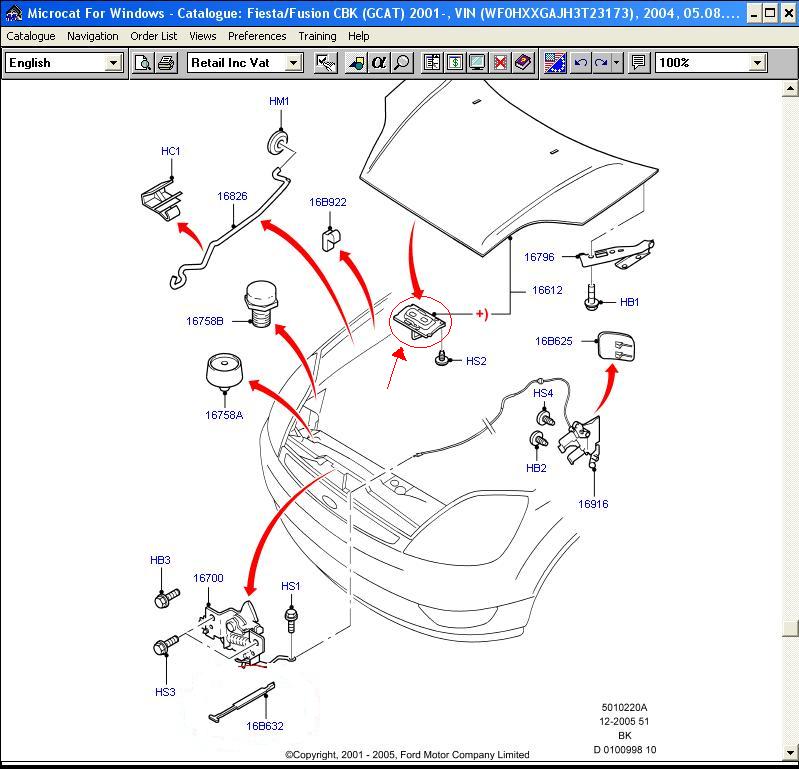

Daca ma poate ajuta cineva. Am incercuit in poza atasata ca sa vedeti despre ce e vorba.
Ms
E incercuit cu rosu

cuiul respectiv nu se gaseste separat numai impreuna cu capota si nici nu se poate schimba pentru ca nu este loc sa-l scoti si sa introduci altul numai daca tai interiorul la capota

nu vreau sa vorbesc prostii, dar din moment ce in microcat ii apare piesa respectiva cu un cod, trebuie sa se poata schimba.

nu apare cu nici un cod cuiul nu se poate selecta separat doar cu capota pisa cu nr 16612 vezi mai atent poza

Eu stiu asa: la MK6 prefacelift cuiul e sudat si nu se poate scoate, la MK6 facelift cuiul e piesa separata si nu vine impreuna cu capota.
Mai nou furnizorii de piese auto aduc doar capota de MK6 facelift, deci trebuie sa fiti atenti sa comandati si cuiul separat.
