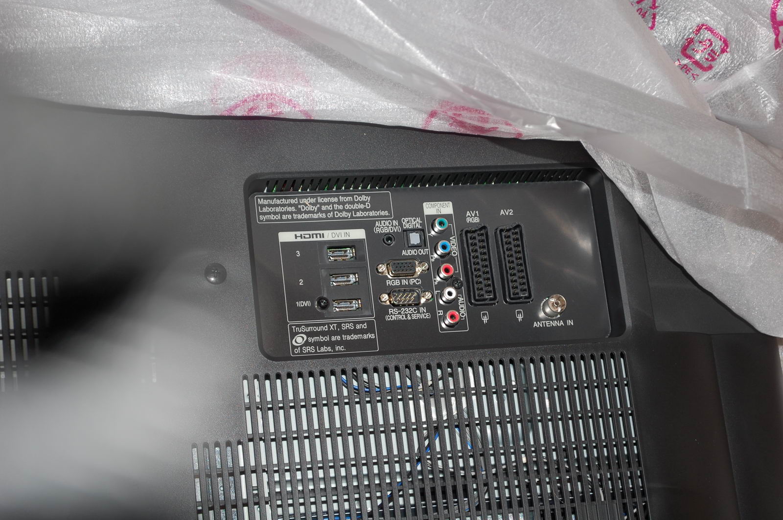

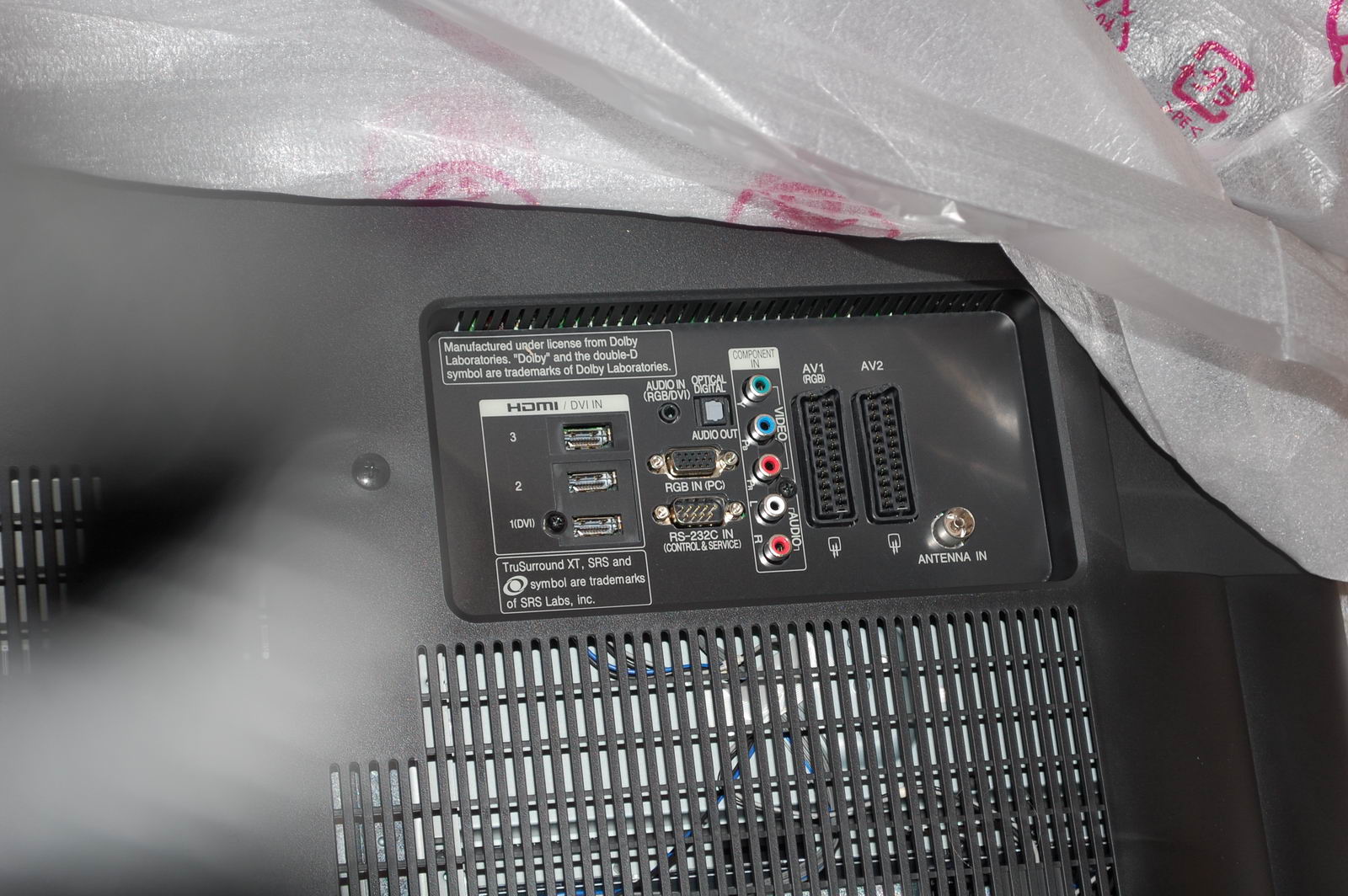

Inteleg ca scriu de nebun (desi nu e asa): ai certitudinea ca TV-ul tau are IESIRI pe RCA? Eu personal nu cred. Fara suparare, nu am vazut IESIRI pe RCA dintr-un TV nici la clasele superioare... Poate doar optic.
Uite cum arata pe spate la al meu (LG 37LH5000)...

Mesajde StefanGal » 28 Noi 2010, 19:28
Salut, salut,
Nici nu se pune problema ca unul din noi sa scrie de nebun. Accept orice parere...pan' la urma tre sa iasa ceva bun...

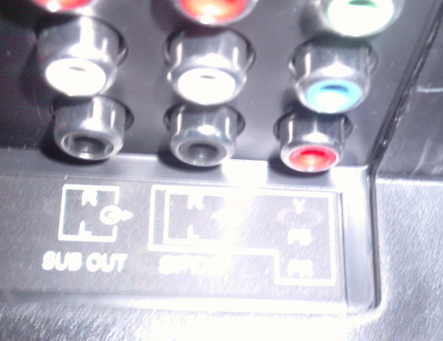

Am pozat adineaori spatele tv, receiver si al lg-ului. Nu pot sa le descarc acu' ca am cablul la servici.
Revin maine cu foto explicite si poate incropim ceva sa am si eu hbo cu 5.1... ;)

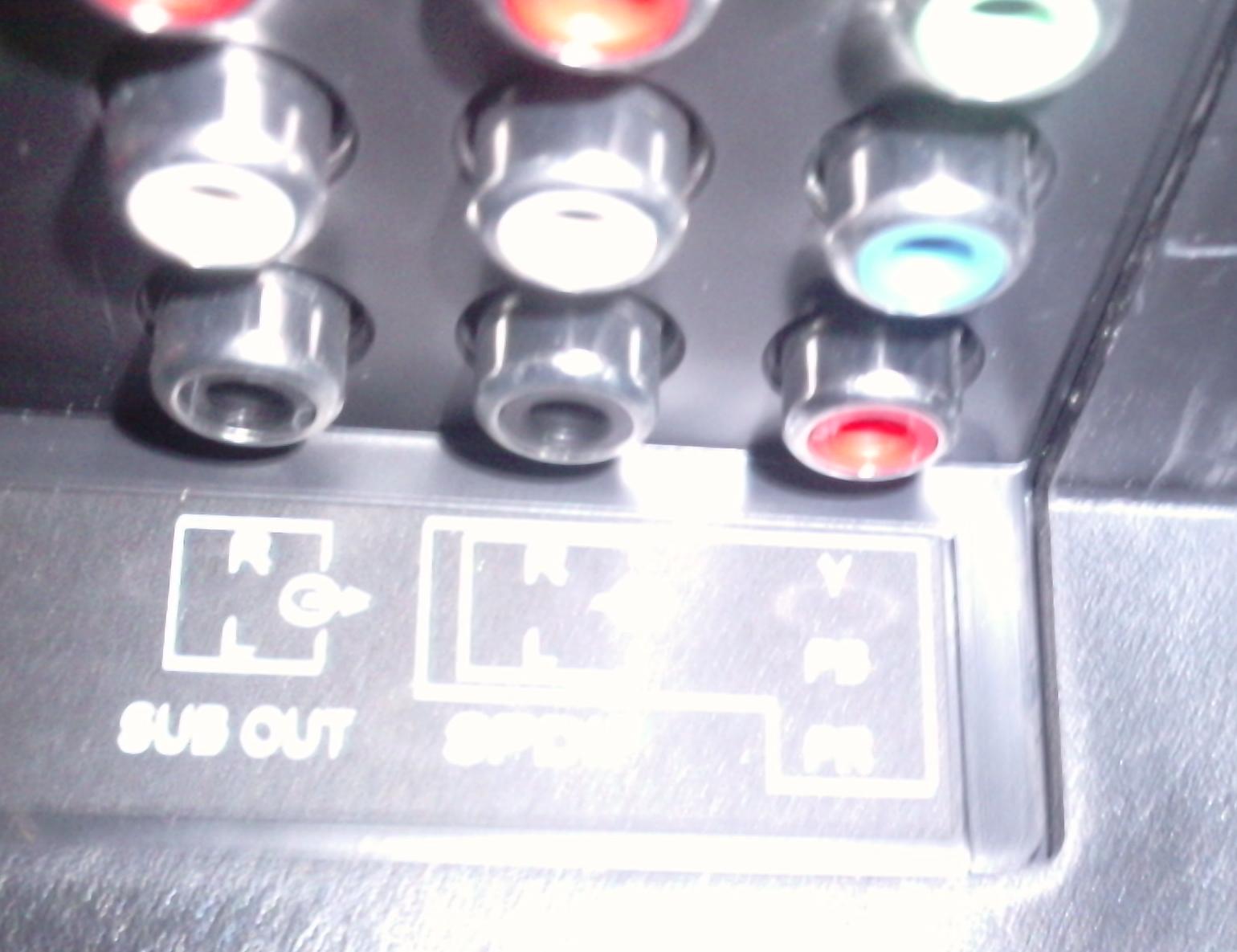

Mesajde StefanGal » 29 Noi 2010, 07:28
Da, am de la RCS-RDS...parca Humax HD...e unu' micut.
Atasz poze cu "spatele" aparatelor implicate... :D

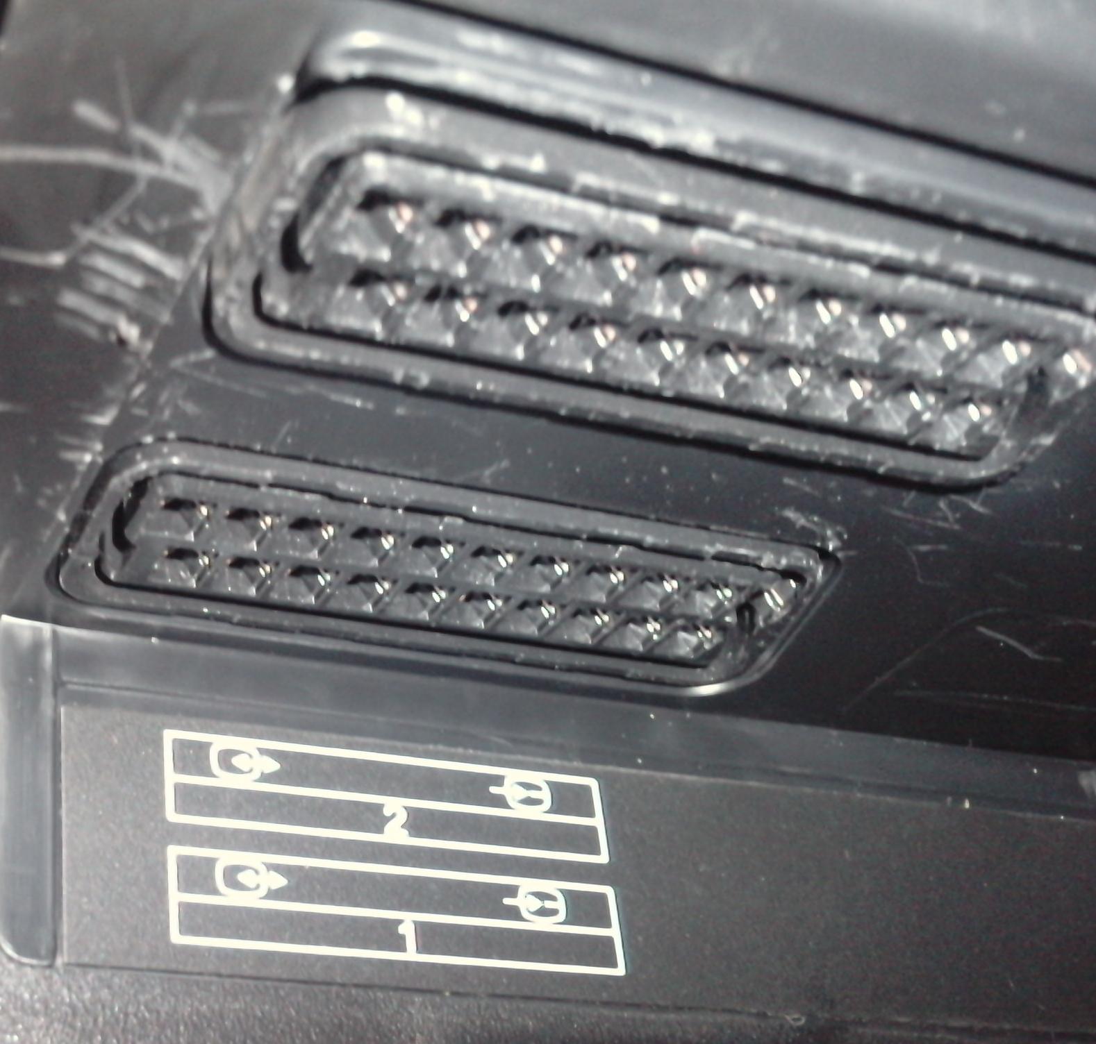

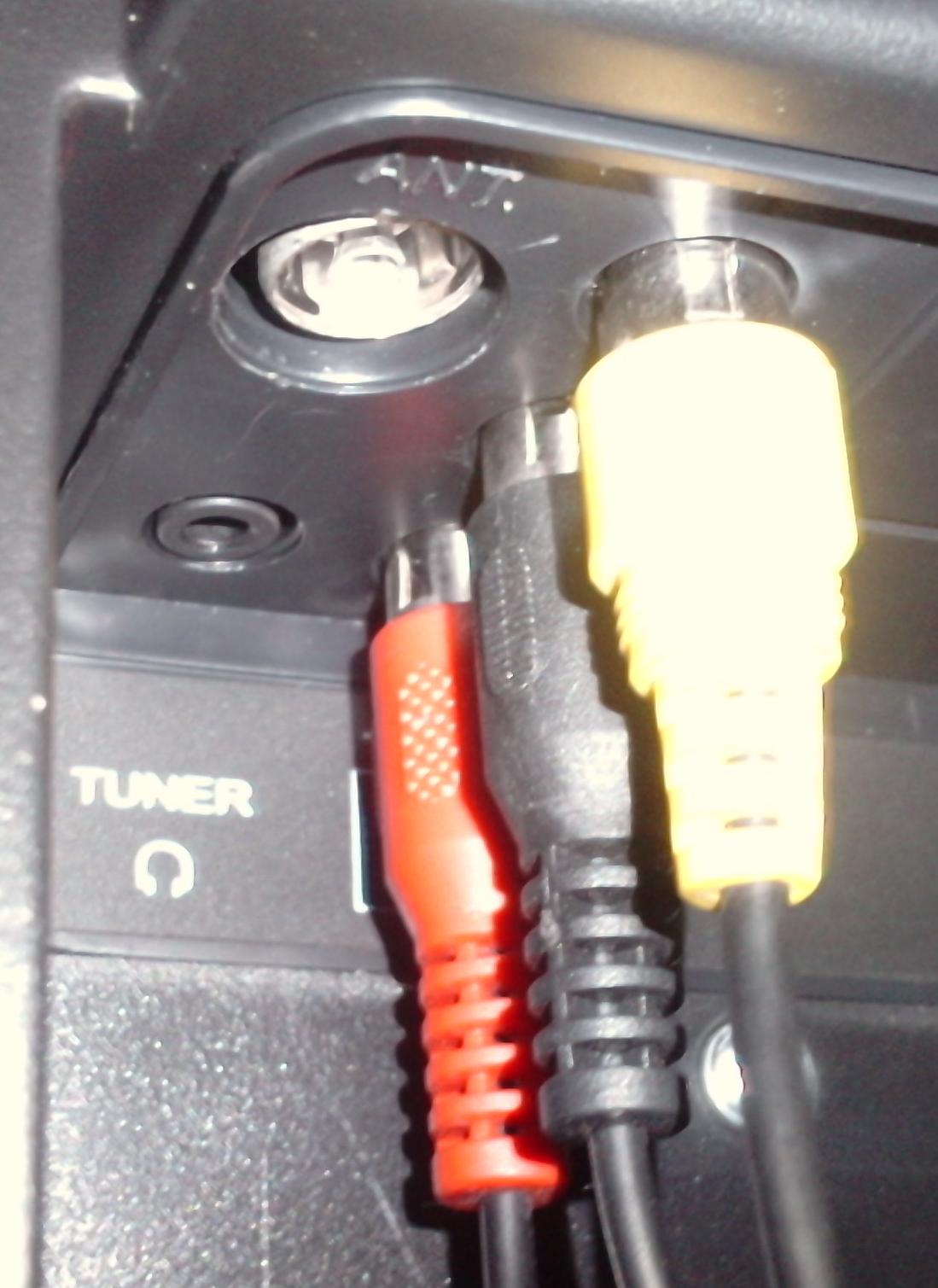

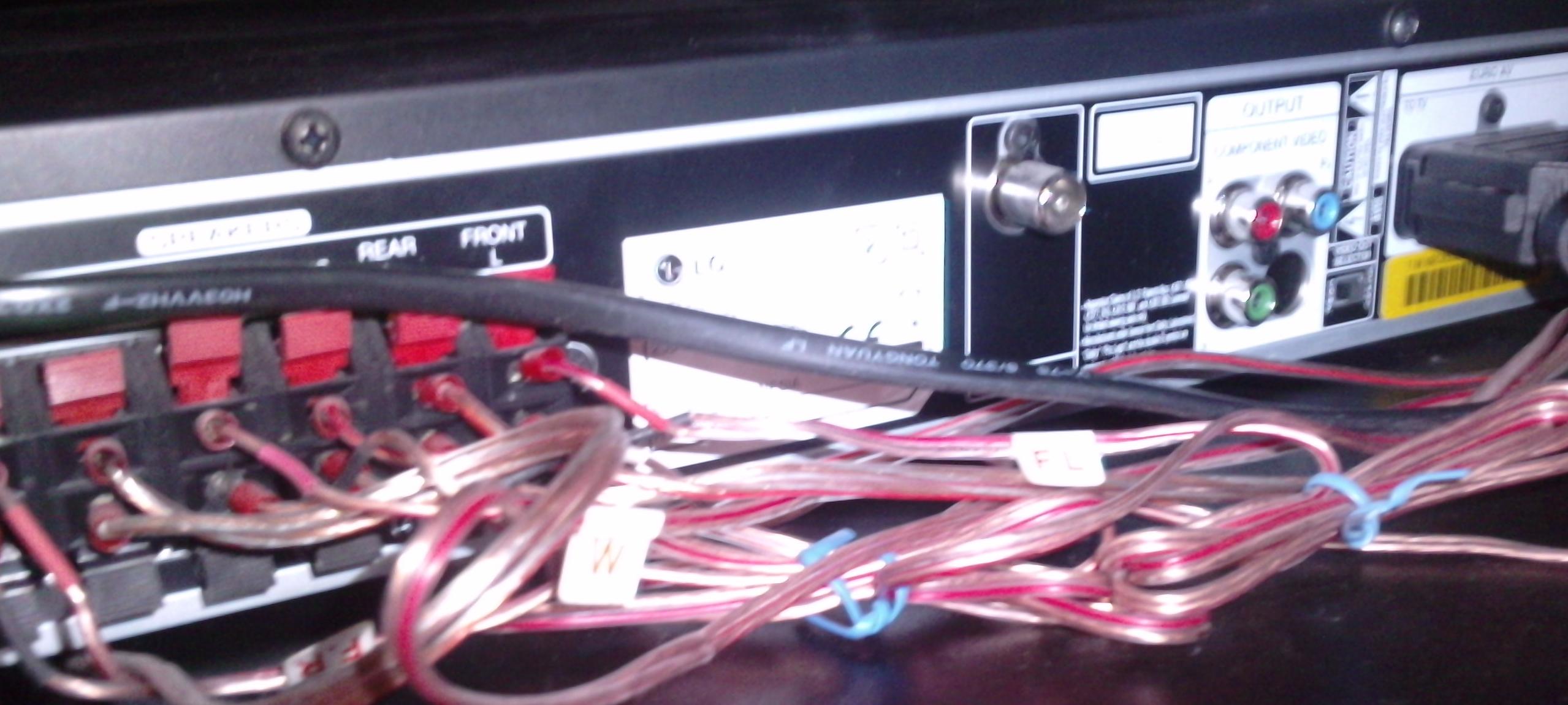

Mesajde StefanGal » 29 Noi 2010, 07:47
:-t
Vaz ca nu le-a luat...mai incerc o data.

Deci ... sa ma bag si eu ca musca in lapte :P
Pe SCART ai semnal video RGB analogic (cel mai bun d.p.d.v. calitativ pe acest conector) si audio stereo analogic.
Din TV ai iesire audio stereo analogica ori pe SCART ori pe 2 RCA-uri - alb si rosu in general; tu vad ca ai si iesire pt. SubWofer... deci semnal audio 2.1 pe analogic.
Digitalul din TV, daca ai TV cu decodor Mpeg 2 sau 4 (daca ai tuner TV DVB-T / C / S) iti iese in general pe Optic si/sau RCA digital - negru/maro in general; conform pozelor ai si asa ceva - RCA - SPDIF, dar nu zice daca e intrare sau iesire. Avand in vedere ca ai RCA-urile pt. audio analogic si RCA-urile pt. Video Component (RCA verde, albastru, rosu) - intrare video digitala, sunt intr-un chenar care nu include si SPDIF-ul, tind sa cred ca e iesire.
Daca ai receptor de la RCS /UPC cu HD (daca e cu HD atunci ai conector HDMI pe el), atunci ar trebui sa ai si pe acesta iesire audio digitala pe suport optic, RCA si/sau HDMI. Eventual mai ai iesire audio stereo analogica pe 2 RCA-uri si / sau prin SCART. Poza facuta nu e desult de clara ca sa vad ce iesiri are, dar se observa o iesire optica pt. sunet digital... dar nu vad conector HDMI sau RCA-uri pt. Video Component.
LG-ul are iesire Video Component, deci e HD-Ready, dar nu vad intrari/iesiri pt. audio si nici intrari pt. Video.... ceea ce ma duce cu gandul ca nu e Receiver Audio/Video ci doar Player Multimedia... si in cel mai bun caz, are intrare audio analogica pe 2 RCA-uri, iar daca esti norocos, iti emuleaza un sunet 5.1 de pe aceasta intrare audio stereo.
In acest moment, cea mai buna varianta de interconectare ar fi asa:
din receiver RDS mergi cu SCART in TV
din tv mergi cu 2 RCA-uri in LG, daca acesta are intrare audio RCA
Daca ai iesire SPDIF pe receptorul de la RDS atunci trebuie sa cumperi un sistem audio care sa aiba intrare audio digitala - SPDIF (de preferat la fel ca si cea de pe RDS .. deci daca pe RDS ai optic, si pe acest sistem audio trebuie sa ai intrare optica) si sa stie decodare Dolby Digital si DTS cel putin, ca sa poti beneficia de sunetul original 5.1.

Mesajde StefanGal » 29 Noi 2010, 10:45
LG-ul are doar iesire RCA...asa se vede in poza...
Sa inteleg ca, in situatia de fata, nu pot cupla un sistem 5.1 direct in TV prin RCA-urile tv-ului ?
8-}

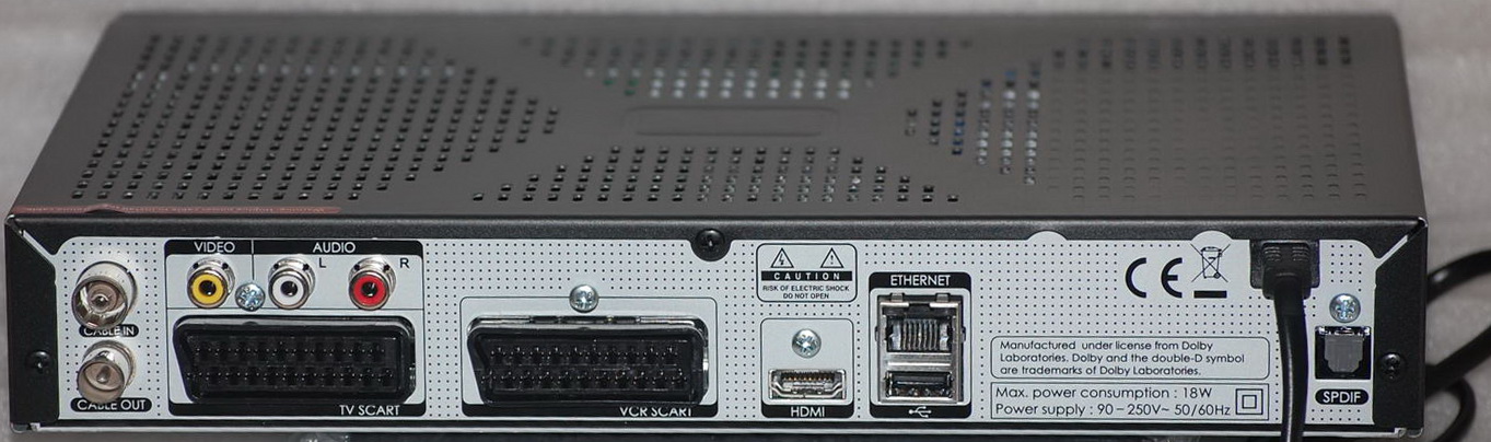

Mesajde VIPER » 29 Noi 2010, 19:55
Are receptor RCS HD, poza cu spatele e pusa de mine mai sus. Are iesire SPDIF pe care eventual o conecteaza la LG si gata sunetul.

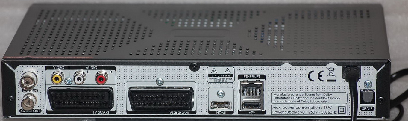

Mesajde VIPER » 29 Noi 2010, 21:50
Dap, i-am cascat pe toti 4 si am vazut acu' ca are alt tip de receiver... Ciudat e ca zice ca are Humax HD, ce am si eu, si nu e decat 1 model pe piata din cate stiu (poate gresesc).

Mesajde DGAlexandru » 30 Noi 2010, 09:41
LG NU E RECEIVER. E PLAYER DVD/USB... deci nu are ce sa faca cu el.. ca nu are intrari audio digitale pt. decodare DD sau DTS 5.1

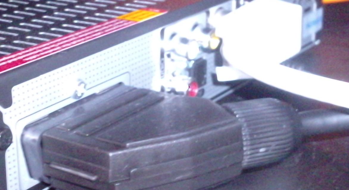

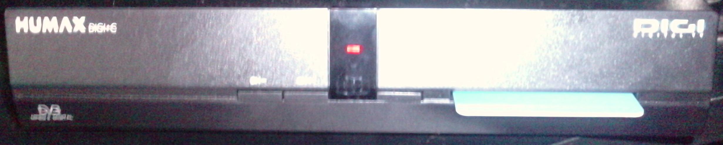

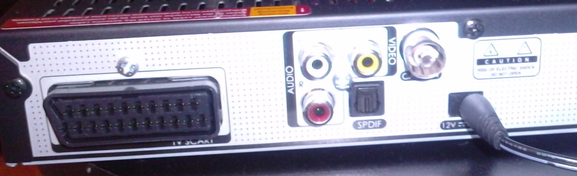

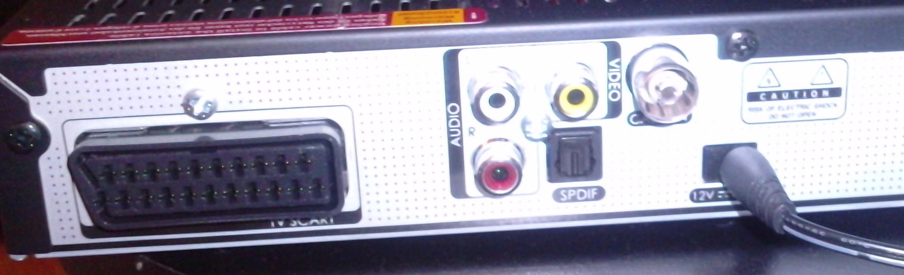

Mesajde StefanGal » 30 Noi 2010, 11:18
Revine baiatuuuuu' cu poze calde de la receiverul HBO. Va dati seama cat de stringenta :D e problema daca am tras o fuga acasa pentru poze.
E vorba de HUMAX, DIGI + C
Pareri noi ?
Stima cu multumesc...amestecate
StefanGal
Mesaje: 1022
Localitate: Galati

Mesajde link2 » 30 Noi 2010, 11:43
ai mai dat o fuga pana acasa dar tot nu ai precizat modelul LG-ului(...si mai eliminam o necunoscuta din ecuatie) iar pozele sunt neclare. Inclin sa cred ca @DGAlexandru are dreptate si LG-ul tau e doar palyer si nu are functia TV care amplifica sonorul TV-ului. Ai spus la un moment dat ca are funtia AUX deci ceva intrare auxiliara tot are...suficient cat sa faci o inprovizatie.

Mesajde andu_4all » 30 Noi 2010, 11:59
dar DVD-ul Lg .. nu are audio IN .. ca in cazul asta poti conecta sunetul direct din seto-box in dvd cu conditia ca Lg-ul sa aibe audio in
eu asa am facut in sufragerie am un DVD 5.1 cu posibiltatea de a mai baga inca 2 surse de audio in el .. si am pus un dvd mai nou si sunetul de la seto-box
Stima

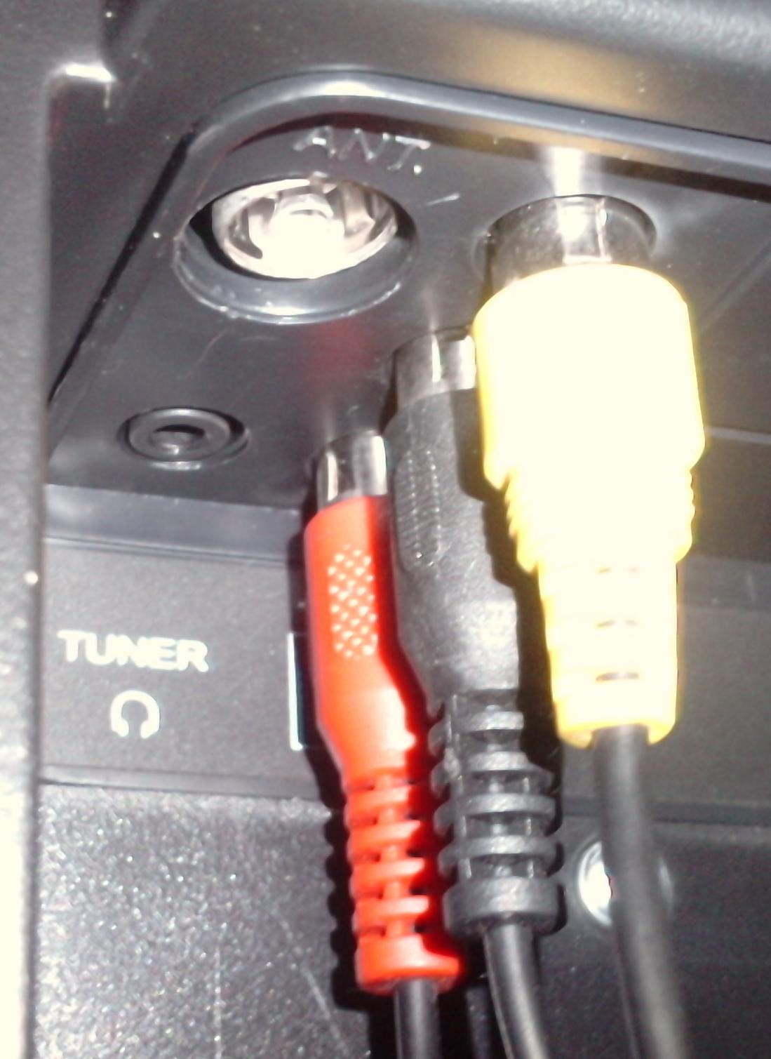

Mesajde StefanGal » 30 Noi 2010, 12:20
Da, se pare ca LG-ul nu are Audio IN doar OUT.
Raman doua intrebari :
1. Se poate cupla un sistem de boxe 5.1 direct la tv - vezi mai sus poza neclara TV RCA ? In RCA - urile alea rosii-verzi-negre ?
TV RCA 2 este o intrare pentru ca acolo cuplez laptop-ul sa vad filme de pe el in format HD.
2. Daca cuplez RCA decodorul HBO cu LG-ul...am vreo sansa de reusita ? Incerc deseara...
