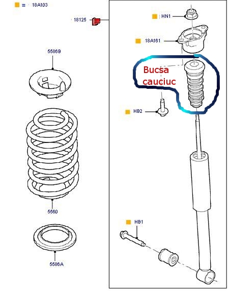

La amortizorul de pe stanga spate bucsa de protectie din cauciuc s-a rupt. Iar la cel din dreapta e pe duca. Amortizoarele sunt inca bune amandoua.
Dar, daca ramane asa, voi avea probleme: se va depune praf/nisip pe tija amortizorului si acesta va fi supus la abraziune.
Am incercat sa cumpar protectia (bucsa) dar degeaba: se livreaza numai cu amortizor cu tot.
De aceea am nevoie de acea bucsa. Daca are cineva ramasa sau daca are amortizor scos din uz cu bucsa intreaga va rog sa-mi dati un PM. Vreau sa o cumpar asa, nu amortizorul nou cu totul.
P.S. Pun si un desen ca sa se vada despre ce vorbesc.

bucsa aceea trebuie sa fie in kitul de protectie deci iti iei doar un kit de protectie si ai rezolvat.

Pai aici e buba: nu se vinde separat. Am intrebat la mai multi importatori/service-uri.
Stiu ca la alte marci se vand separat dar la Ford (Fusion cel putin) nu!

poi din poze pare a fi ca cel de fiesta si la fiesta este kit separat intereseaza-te daca se potriveste de la fiesta la fusion.

Multumesc mult. O sa iau o protectie pt ca e pacat de amortizoare.

Le-am comandat si o sa le iau azi sau maine.
