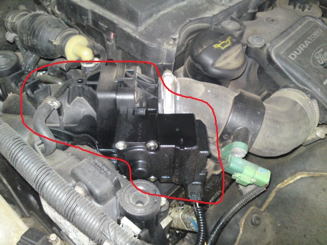

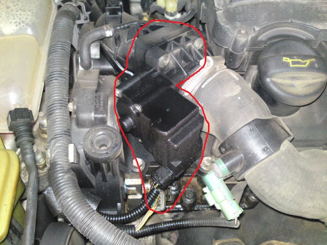

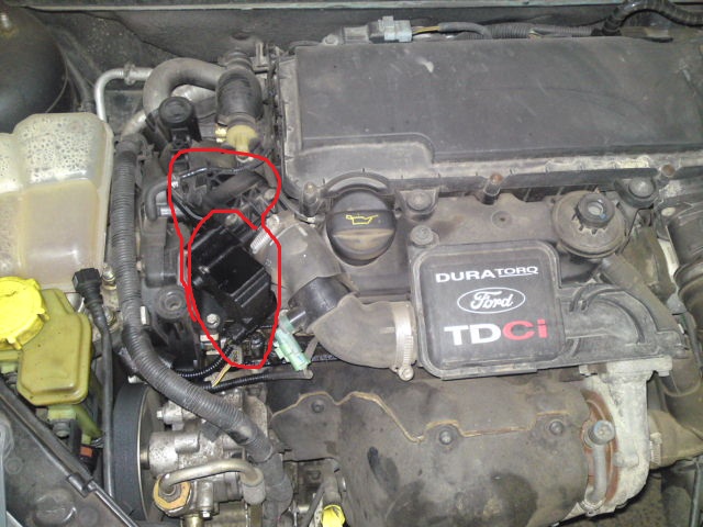

cumpar clapeta admisie corp am nevoie a mea pierde ulei...
atasat poze cu piesa incercuita ca sa se stie exact ce vreau, poate are alt termen...

vezi ca e posibil sa piarda ulei pe la oring nu neaparat sa fie clapeta

sal, nusht ce sa zic asa mi-au zis de la service ca pe acolo pierde ulei, mi-au curatato si mi-au zis sa merg cu ea pana la urmatorul interval de schimb ulei pt a vedea debitul de ulei care ajunge in clapeta...
ulei se prelinge pe la suruburi si pe dedesubt pe langa mufa...

Buna ziua! Am doua motoare de 1.4 TDCI 68cp, dar niciunul nu are clapeta, oricum ar fi problema dvs nu este din clapeta, ci din faptul ca ajunge prea mult ulei pe traseul admisiei, asta ar putea fi cauzat de uzura marita a tubocompresorului. O zi buna.
