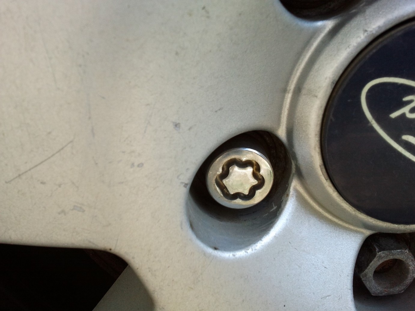

Tocmai ce mi-am achizitionat si eu primul meu Ford, un Mondeo si mi-am dat seama ca la jantele de aluminiu am prezoane de siguranta, dar nu an cu ce le desface :|
Imi poate spune cineva daca la Ford sunt universale, sau pe marimi? Am atasat si o poza pt info.
Daca cine are asa ceva si nu mai are nevoie, astept informatii si sugestii.
Va multumesc.

nu cred ca sunt universale. :|
citeste tot topicul asta: viewtopic.php?f=66&t=49007

nu se potriveste cheia de la alt antifurt.
se pot scoate cu sudura.
se sudeaza in argon un surub mai gros de piulita si se desface.
si eu le-am scos tot asa si le-am aruncat findca mi s-a rupt cheia antifurt si am pus piulite normale.
