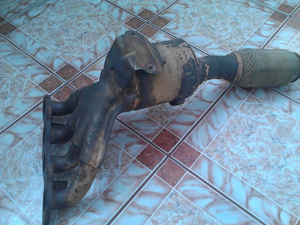

galerie 1,6 focus 200ron piese_auto14

In ce stare este?
Poza reala se poate?

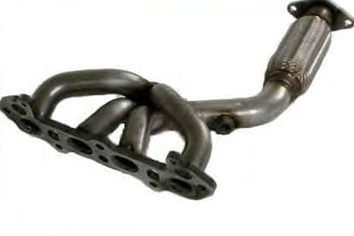

Aia din poza este custom toata ziua si nici nu are catalizator.Daca vrei asa ceva sunt destule firme care le prelucureaza.

Nu are catalizator ca e doar galeria de evacuare si este piesa originala nu custom. Catalizatorul urmeaza dupa galerie si se prinde cu cele doua suruburi de umarul care se afla dupa cotul flexibil.

O galerie originala este turnata nu sudata cum este cea din poza.Poza aia am vazuto si eu pe google pe un site.

Poza am puso informativ pentru forma. Si galeria mea originala are sudura, dar mi-a cedat cotul flexibil.

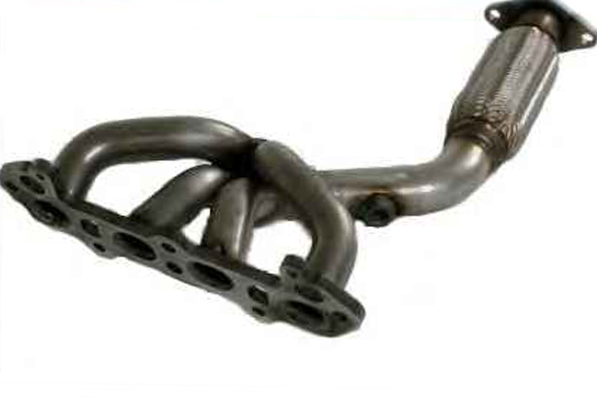

Apropo...Te-ai convins ca galeria originala de pe masina nu seamana cu cea din poza ta?

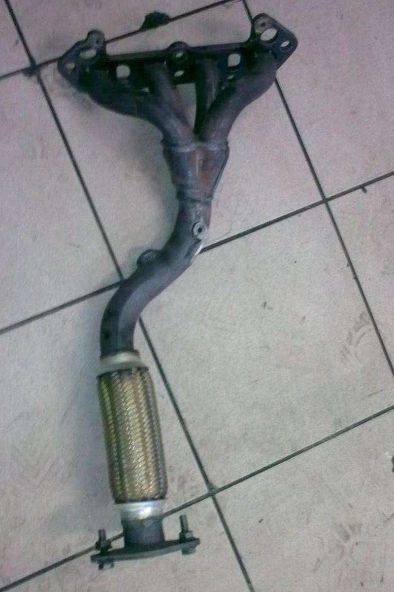

Poza e facuta dintr-un unghi ciudat dar seamana mult.
Uite alta de pe o masina ff1 1.6 16v din 2004

Probabil sa ma fi pacalit eu din cauza culori.Seamana cu inoxul.Si din cate stiu eu galeriile originale sunt turnate nu sunt din inox.
Uite ca idee cum arata galeria la focusul meu(2007),
