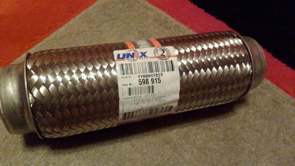

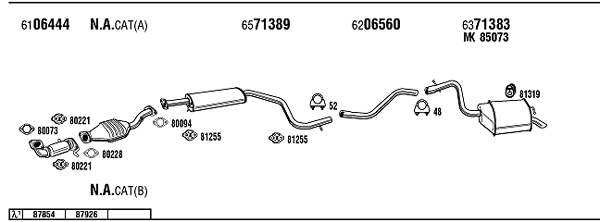

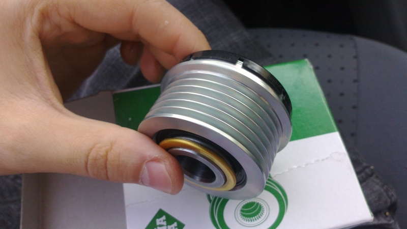

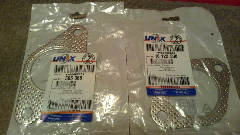

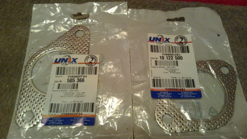

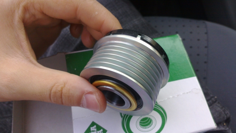

Gata, l-am pus racordul, masurile sunt cele de mai sus: 55mm diametru si 250mm lungime - Bosal. La asta s-au adaugat si 2 garnituri (fata, spate ~10 lei/ buc) si 2 suporti de sustinere de cauciuc (~ 5 lei/ buc)

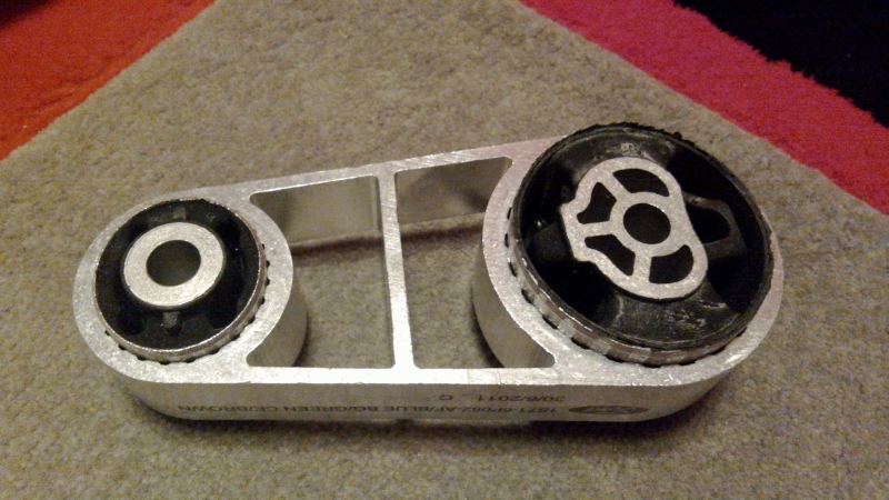

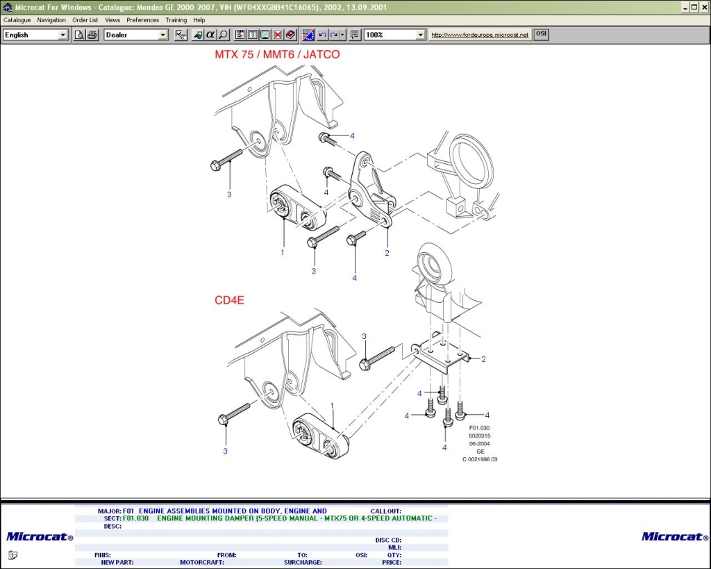

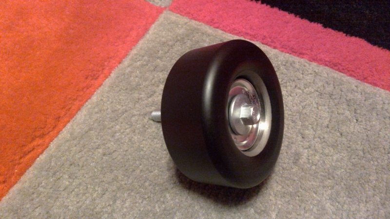

Cu ocazia asta am schimbat si: rola de ghidaj - SKF (140 lei) + fulia alternator - INA (350 lei) + tampon antibalans motor - FORD (430 lei, nu se gaseste decat pe original, de unde si pretul - ansamblul 1 din poza de sus)

si continuarea pozelor care nu mai aveau loc...
Garnituri
Fulie alternator
