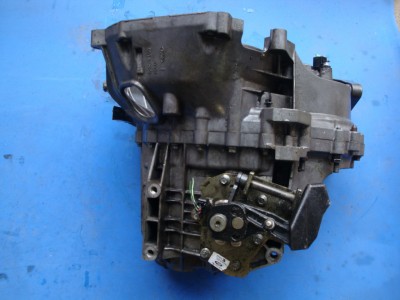

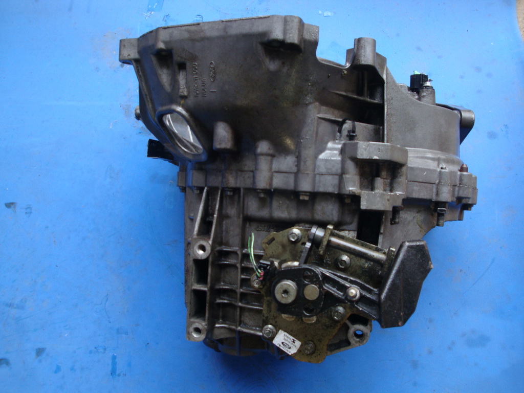

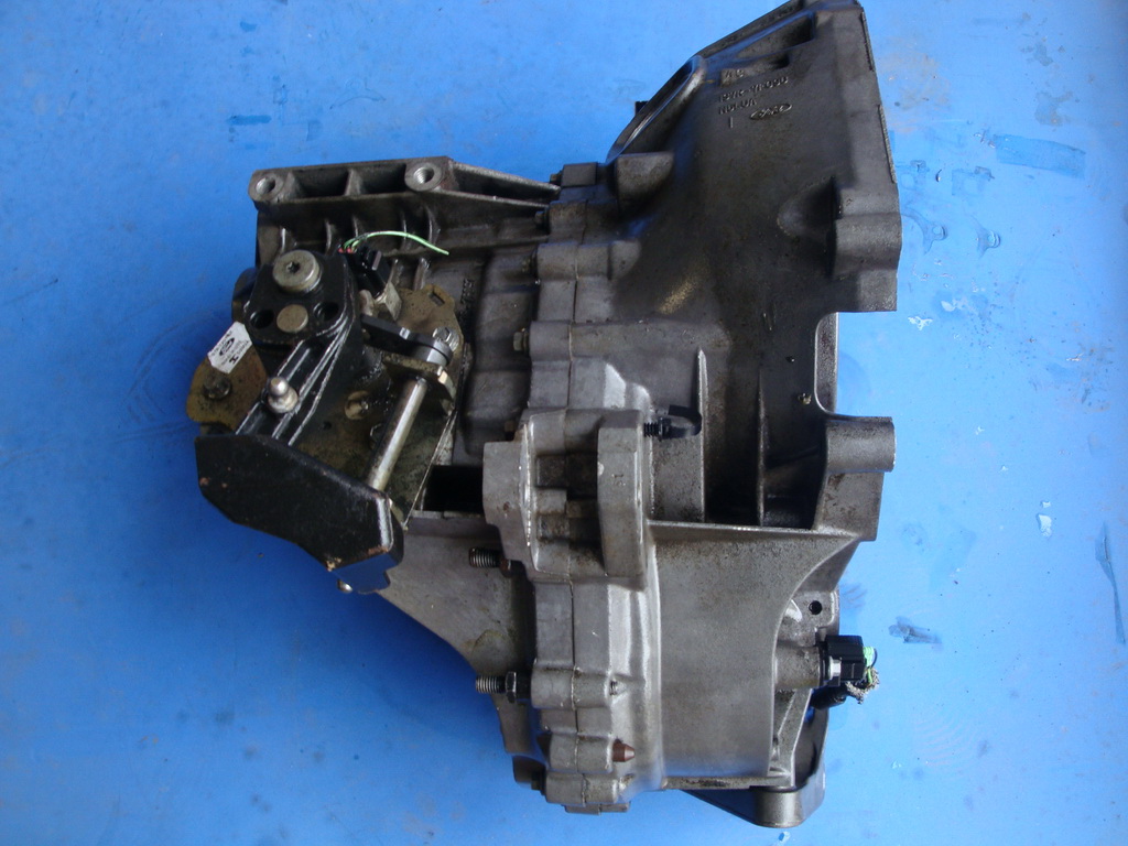

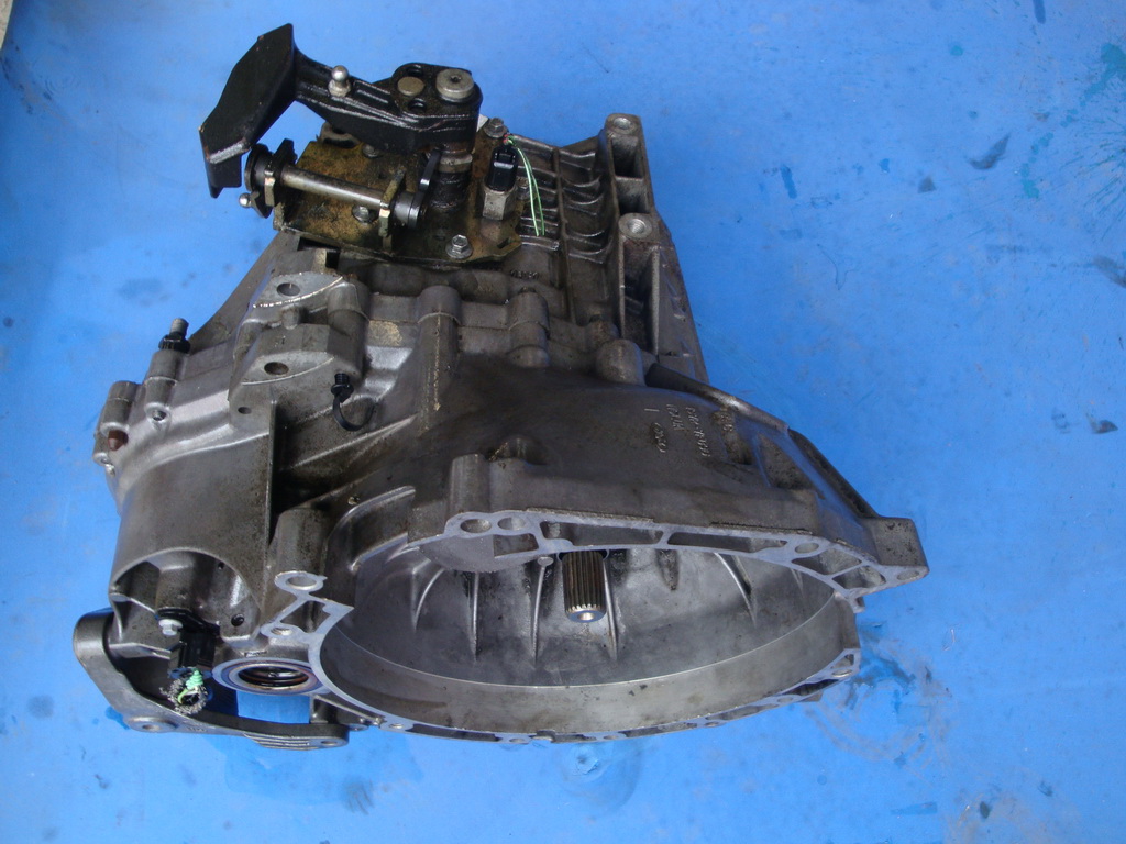

Mesajde Faust » 13 Noi 2012, 09:59
Am cutie viteze ptr acelasi cod motor.
1S7R-7S086-N5LUA
0762932272, Daniel.
