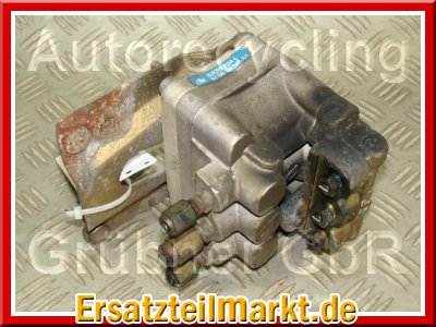

Mesajde Calin Muresan » 16 Dec 2009, 07:33
Buna dimineatza domnule Gabi! As avea si eu nevoie de cateva indrumari in ceea ce priveste aerisirea franelor la Scorpio-ul pe care il detin.Am schimbat de curand toate circuitele, inclusiv pompa si ABS-ul. Nu reusesc sa aerisesc de niciun fel franele, bordul indicandu-mi o lipsa de presiune in sistem (martor ABS + martor frana de mana intermitent aprinsi concomitent). Acum, informatiile pe care le detin sunt unpic cam contradictorii, manualul Haynes prezinta operatiunea intr-un fel, in timp ce alte persoane cu care am vorbit au o parere cu totul diferita legata de felul in care se face aerisirea. Aerisirea a fost facuta respectand procedura din manual dar ....nu are efect. Sistemul este un Theves Mark II montat pe un Ford Scorpio Cosworth. Multumesc anticipat.

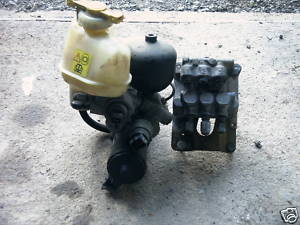

Mesajde bibanu47 » 16 Dec 2009, 14:00
$1 scrie:$2una dimineatza domnule Gabi! As avea si eu nevoie de cateva indrumari in ceea ce priveste aerisirea franelor la Scorpio-ul pe care il detin.Am schimbat de curand toate circuitele, inclusiv pompa si ABS-ul.
Vreau 2/3 poze cu unitatea ABS ca sa stiu clar despre ce discutam.

Mesajde Calin Muresan » 16 Dec 2009, 22:48
Buna seara! Din pacate nu am apucat sa fac poze insa am gasit pe net cateva...Sistemul de pe masina este identic, multe dintre poze fiind de pe ebay unde sunt prezentate ca apartinand Ford-ului Scorpio v6, 24v, BOA - identic cu ceea ce am eu. Sper sa va fie de folos!

Mesajde bibanu47 » 17 Dec 2009, 19:56
In momentul in care pui contactul,trebuie sa porneasca pompa de ABS ca sa faca amorsarea instalatiei de franare,dupa care se opreste singura.
Dupa oprirea ei faci aerisire pe roata din dreapta spate,cu motorul oprit,apoi treci la roata din stanga dar inainte de fiecare aerisire repui contactul si nu faci aerisire pana nu se opreste pompa.Operatia se repeta cu roata dreapta fata si ultima este stanga fata.
Duce ce parcurgi minim 15 km totul va fi in regula deoarece trebuie sa se invarteasca rotile pentru a da impulsul la senzori de la fiecare roata.
Vezi ca o sa apara acum X colegi care vor spune ca in carte scrie ca etc,etc,etc,dar ei nu stiu ca pompa e cu 3 canale si etc,etc,etc,tu faci cum vrei,nu trebuie neaparat sa ma asculti pe mine.

Re: bibanu47: service, reparatii, reconditionari si modificari
Mesajde DON GYOVANY » 18 Dec 2009, 22:52
Vreau si eu e-mailul ala :D ...please ^:)^
Nashule,spunemi si mie de ce puii mei se aprinde becul in bord la ABS si se stinge cum vrea piscariciul lui,ba se aprinde si sta asa,ba se stinge,dupaia iar se aprinde...si numai asa ma fitaie :-??
Azi dadui senzorii din fata jos si unul din ei e mai violet asa,nu e ca celalalt stralucitor,dadui si cu spray de contacte la mufele lor si tot asa face becul,doar ca acum sta un pic mai mult stins.
La senzorii din spate nu mai putui sa umblu ca inghetai de frig.
Sa fie oare de la senzori sau are pompa de ABS ceva,vreo garnitura belita...care e parerea matale de maestru???
Mesajde bibanu47 » 18 Dec 2009, 23:06
Daca lichidul este la nivel ar trebui sa verifici la fiecare roata daca nu a prins vreo sarma dupa sosea,eu sunt patit cu chestia asta.
