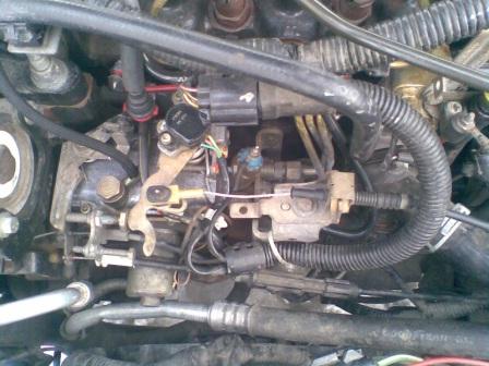

$1 scrie:$2e rog posteaza 1/2 poze cu zona pompei ca sa stiu despre ce discutam,e mecanic,e termic,vreau sa vad eu. :)
Va salut.
Iata doua poze ale pompei cu pricina.
Re: bibanu47: service, reparatii, reconditionari si modificari
20 Dec 2009, 16:20
Prima poza e foarte mica si a doua e si mai si,nu se poate deschide.
In fine,din cate observ şoclul este mecanic si nu inteleg ce anume nu functioneaza la el?
Nu se trage din interior sau despre ce este vorba?
Va salut.
Are doua cabluri de soc.Unul merge langa pompa unde vine un furtun de apa.
Din interior de unde se trage?
21 Dec 2009, 23:46
Nu se trage,eu dupa cate stiu este un buton care se roteste,in sensul acelor de ceasornic si astfel trage soclul,iar in sens invers il slabeste.

$1 scrie:$2u se trage,eu dupa cate stiu este un buton care se roteste,in sensul acelor de ceasornic si astfel trage soclul,iar in sens invers il slabeste.
Si pe unde vine butonul?

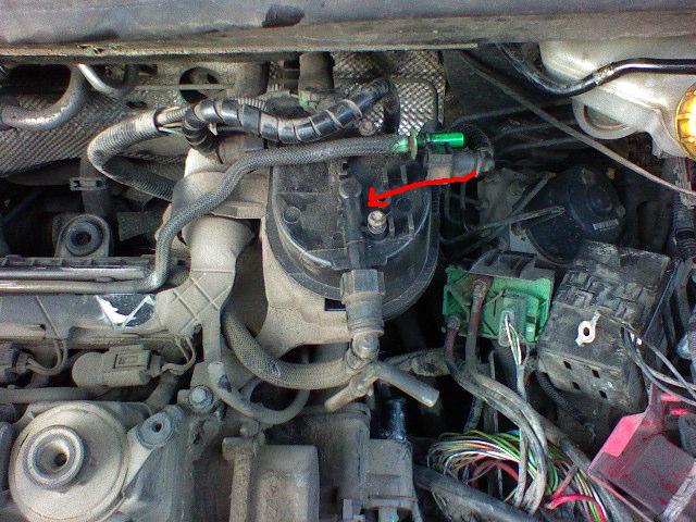

Datorita faptului ca eu nu prea mai umblu pe tot forumul,rog colegii de la Sierra si nu numai,ca atunci cand sunt probleme la care ei nu pot raspunde,sa indrume utilizatorii in acest topic si in masura in care eu sunt capabil voi incerca sa solutionez problema.
Bun,in poza de mai jos acel furtun care l.ai marcat cu sageata,este un furtun de vacum si la masinile care nu au ABS de acolo vine legata supapa unisens dupa cilindrul vacumatic al servofranei,dar in cazul tau daca poza este facuta la masina in cauza,are ABS si deci acel furtun nu trebuia sa existe.
Observ ca totusi in poza nr.2 expui o alta piesa din care se pare ca este scos acel furtun.
In galeria de admisie,cand motorul functioneaza se formeaza o de presiune de aer si aceasta se manifesta prin absortia aerului din exterior.
Nu vad foarte bine piesa din poza nr.2 dar am impresia ca est tot o supapa de vacum.
Sunt multe masini la care clapetele de climatizare se deschid pe baza acestei depresiuni din galerie.
Te.as ruga sa revii cu o poza mai concludenta executata de deasupra piesei de pe caroserie ca sa nu discutam inutil.
