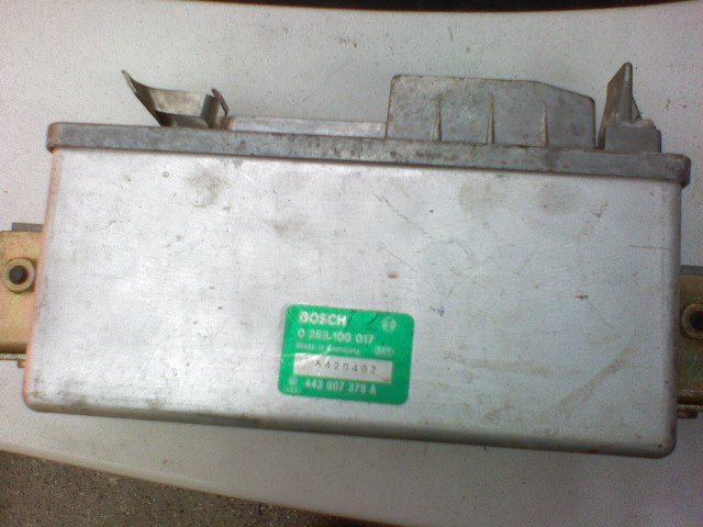

ABS de pe scorpie are vreun calculator ceva special pentru el bagat pe sub bord?
Re: bibanu47: service, reparatii, reconditionari si modificari
12 Ian 2010, 19:16
Da are,de obicei e montat in partea dreapta sub cutia la torpedou,e unul mare dreptunghiular in carcasa de aluminiu,vezi ca tot acolo e si cel de la motor,dar pe cel de la ABS,scrie clar ABS.
Uite asa arata:

Ok il vazui cum arata.Intrebai pentru ca dupa ce pornesc masina si se intareste pedala de frana se aude sub bord dar in partea stanga un clentanit mai rapid asa nu stiu cum sa iti explic,ca un releu asa si dupa ce tace clentanitul ala se aprinde becul la ABS si se inmoaie si pedala dar pana sa taca clentanitul daca apas taare pedala de frana imi intra ABS si atunci clentanitul ala se aude ceva mai tare dupa care isi se inmoaie si pedala si cand iau piciorul de pe frana iar se intareste pedala franei,dar! cand apas frana tare de intra ABS imi trage putin de volan stanga :| ceea ce nu a facut niciodata asa,si cand se aprinde becul ABS atunci nu mai trage de volan,e ok atunci....misterioase mai sunt caile ABS la scorpia mea.
Care e misterul?,ce se intampla,e ceva in neregula cu(,)calculatorul ABS...
