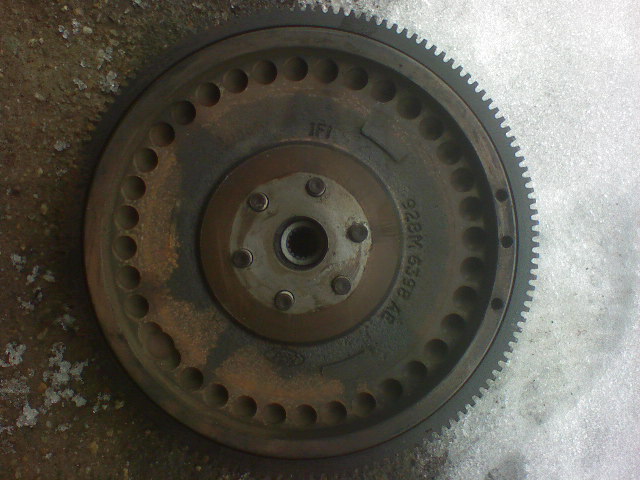

Traiasca domnu Gabi,o rugaminte am si eu,aveti cumva o poza cu spatele volantei de escort 1.6 16v ?
Imi trebuie partea din spate ca trebuie sa stiu exact cate gauri mari si cate gauri mici sunt pe spatele volantei.

Imi pare rau dar de Escort 1.6 16V nu gasesc poza cu volanta. :-??
Re: bibanu47: service, reparatii, reconditionari si modificari
17 Feb 2010, 16:15
Nene Ionele ti.am gasit volanta in magazie si i.am facut poza,este exact de 1.6 16 V. :)

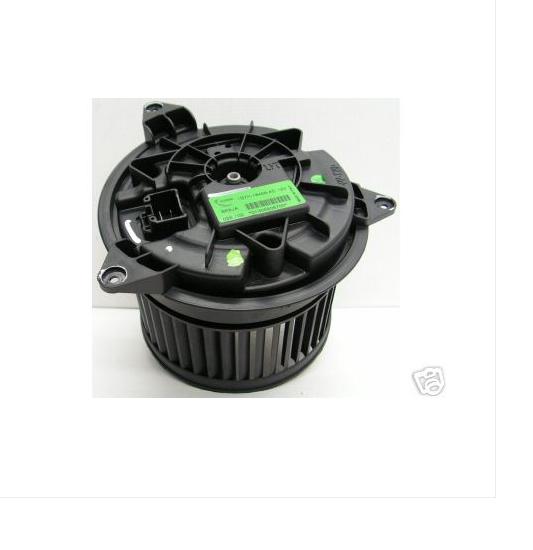

Am si eu o problema. La mondeo Mk3 a lu' tata socru s-a ars aeroterma de la clima. Am cautat pe la dezmembrari dar nu am gasit nici o piesa care sa corespunda codului de pe piesa arsa. As vrea sa stiu daca trebuie sa caut neaparat o aeroterma care sa corespunda codul. Am cautat si in Microcat si sunt destule coduri. Daca se poate astept un sfat.
Cod piesa arsa: 1S7H-18456-AC.

Danos, :)) stii cum vine asta?
Ca si cum l.ai intreba pe Obama daca ma cunoaste pe mine. :)
E mai simplu sa postezi o poza pentru a sti despre ce vorbim.
Eu presupun prin absurd ca tu faci referire la rezistenta de trepte,dar....

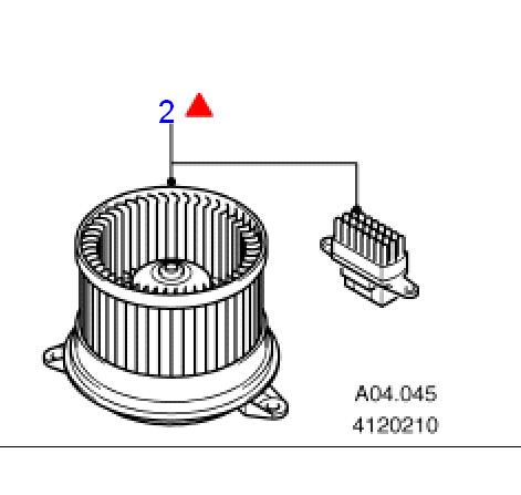

am atasat 2 poze cu obiectu'. e vorba despre ventilatorul de la clima. Se afla in spatele torpedoului.
Cu respect,
Danos
