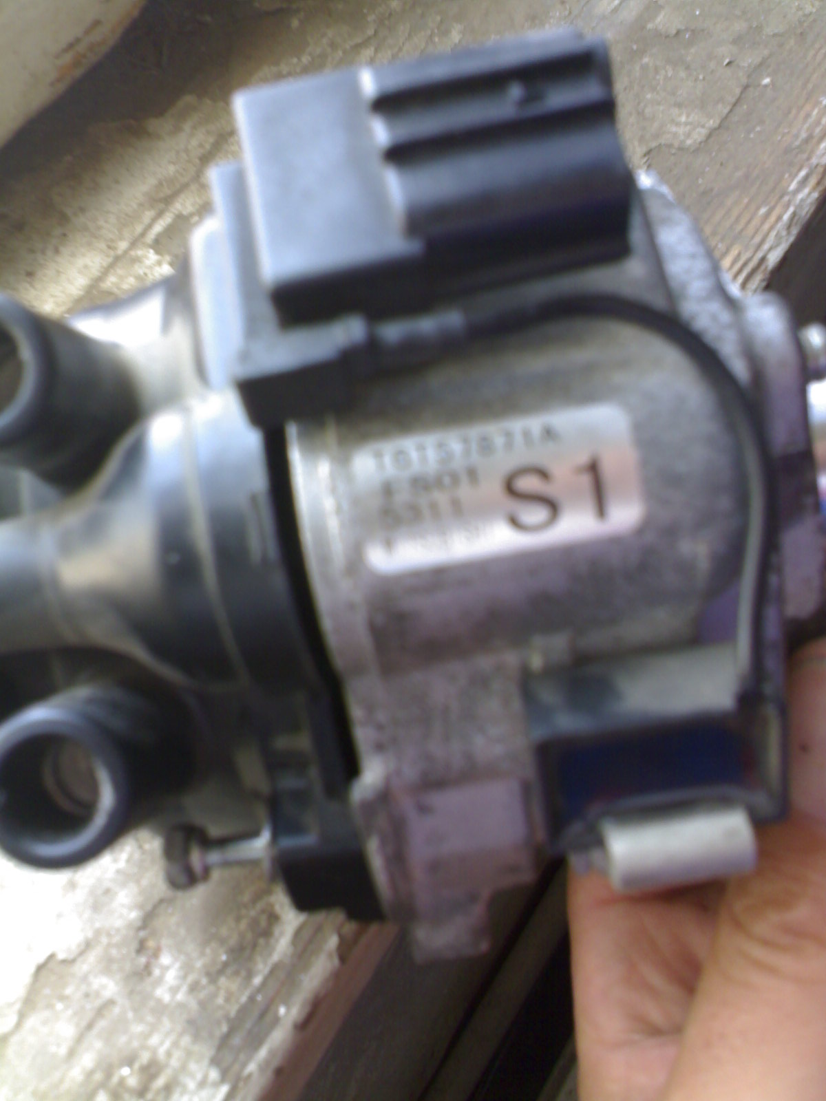

am un ford probe care nu porneste.nu-i vine scinteie.am scos delcoul ,am invirtit si injectia functioneaza .pe delcou scrie:

Of,of,of exact ce ma intereseaza nu imi arati :D ,capacul delcoului vad ca are deja suruburile demontate,as fi vrut sa vad daca are numai senzorul Hall in el sau are si modulul de la aprindere.
Unele au doua module,unul comanda scanteia si unul injectia,incearca sa revii cu ceva poze interioare. :-??

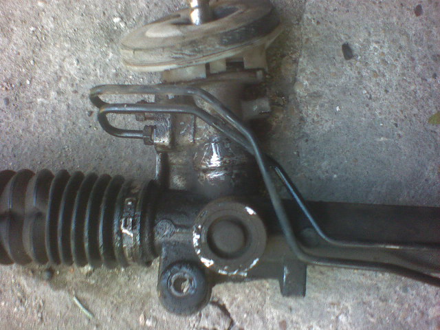

$1 scrie:$2alut,
Am scurgeri de ceva timp la uleiul de la servo. Cel mai probabil conducta este fisurata. scurgerile nu sunt asa mari si tot timpul am completat ca uleiul ca sa nu scada sub nivelul minim. As vrea sa o schimb sa o inlocuiesc sau sa o repar in cazul in care asta este posibil. Mi-e teama ca dinc auza uleiului scurs sa nu se mai strice si altele pe acolo.
Ma poti ajuta in privinta asta?
Merci
Imi cer scuze dar mi-a scapat acest mesaj,daca nu ai rezolvat intre timp te rog sa fii mai explicit cu ce te pot ajuta.

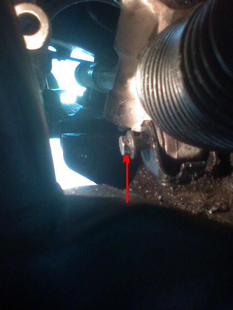

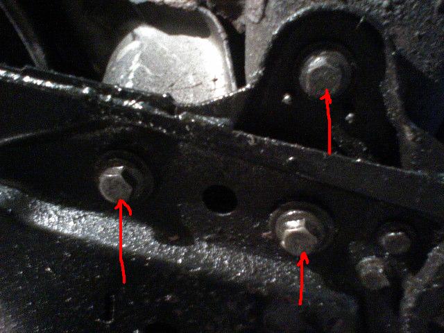

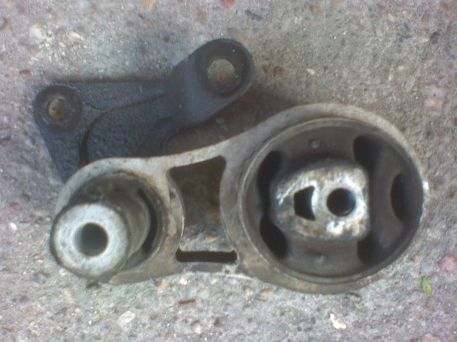

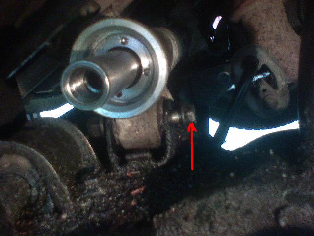

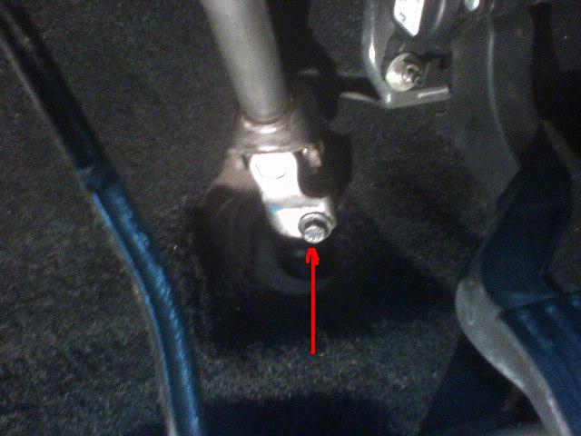

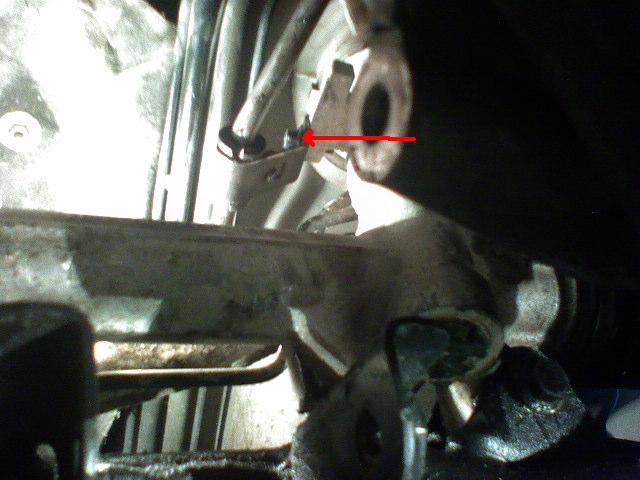

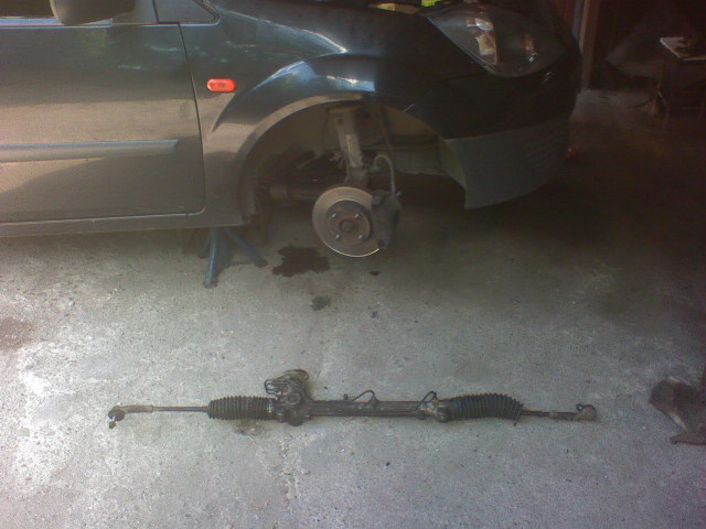

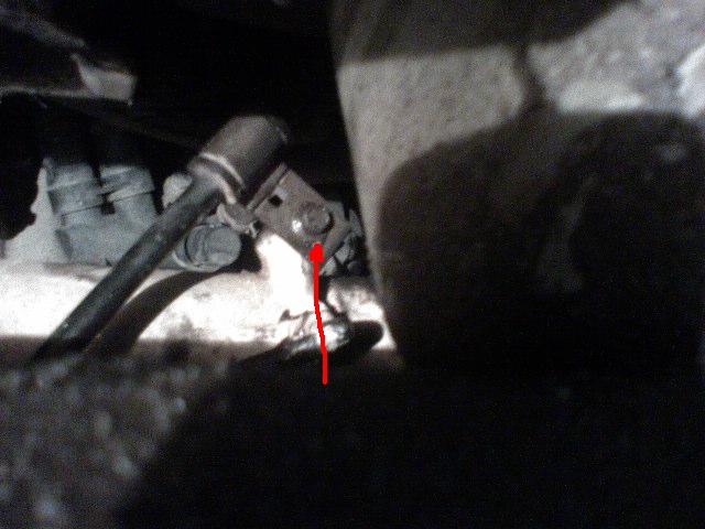

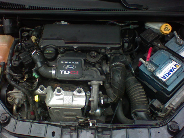

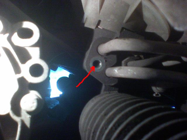

Saptamana trecuta am avut la reparat un Ford Fiesta 1.4 TDCI de la Bucuresti,a colegului de forum Eugen,avand nume de utilizator gica0.El m-a solicitat pentru repararea casetei de directie care curgea de mult timp si curatarea EGR,dar din pacate dupa demontarea casetei am constatat,ca datorita faptului ca s-a mers foarte mult cu burduful casetei deteriorat,permitand apei si nisipului sa intre in acesta si sa corodeze axul cremalierei,nu s-a mai putut repara,dar ulterior Eugen a reusit sa gaseasca in timp record si la un pret destul de rezonabil (600 ron),o caseta SH care era perfect functionala.
Detaliez pentru cei care vor sa demonteze caseta de pe masina,operatiile necesare si sculele folosite:
-se suspenda si se asigura masina pe partea din fata.demontand ambele roti,
-pe sub aripa de pe partea soferului(stanga),cu ajutorul unei tubulare de M10 se demonteaza surubul care asigura cu o placa metalica,ambele conducte de ulei,de tur si retur si se goleste instalatia miscand succesiv de volan stanga si apoi dreapta,operatia repetanduse pana cand nu ma curge ulei,
-in interiorul masinii,jos intre pedalele de comanda se gaseste cuplajul casetei care este fixat cu un singur surub tot cu tubulara de M10,dupa demontare se extrage usor axul,
-caseta are fixat pe corpul ei conducta de retur cu ajutorul a doua suruburi care se demonteaza cu tubulara de M8,acestea sunt postate pe capetele casetei si daca nu sunt demontate conducta se poate rupe,
-caseta este fixata pe punte cu ajutorul a doua suruburi,acestea fiind postate aproape de capete si se demonteaza cu tubulara de M13,
-datorita faptului ca axul de la cuplajul casetei este prea lung,aceasta nu se poate scoate de pe caroserie decat daca demontam puntea si o coboram vreo 10 cm.Puntea este fixata cu 8 suruburi,4 dintre ele se demonteaza cu tubulara de M18,2 cu tubulara de M15 si inca 2 cu tubulara de M13,dar nu trebuie sa uitam demontarea bratului antirasturnare care fixeaza motorul si cutia de punte,acesta fiind fixat la randul lui cu 2 suruburi cu tubulara de M15 si 3 cu tubulara de M13,
-puntea trebuie asigurata la demontare cu un cric hidraulic postat la jumatatea ei,
-dupa remontarea tuturor ansamblurilor,obligatoriu se va merge la orice statie de spalare auto,datorita faptului ca tot uleiul hidraulic curs pe punte,va deteriora tot ce se numeste cauciucarie,adica bucsi bascule,bucsi bara stabilizatoare ,etc.
Va rog sa dati atentie explicatiilor de la fiecare poza in parte.
Fiesta 1.4 TDCI
vedere ansablu motor

suruburi fixare punte fata
articulatie cardanica dintre volan si cuplajul casetei
surub fixare conducta retur de pe partea stanga
surub fixare conducta retur de pe partea dreapta
surubul de fixare al casetei de pe partea copilotului(dreapta)
surubul de fixare al casetei de pe partea soferului
bratul antirasturnare dintre cutia de viteze si motor

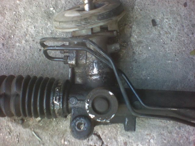

Mesajde bibanu47 » 01 Iul 2010, 20:23

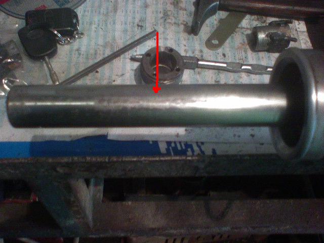

CONTINUARE FIESTA 1.4TDCI.
In urmatoarele poze se poate observa corodarea axului cremalierei casetei de directie.
Datorita burdufului rupt,a fost permisa intrarea nisipului si a apei care la miscarile de virare a casetei,s-au comportat ca un abraziv(pila,polizor,smirgher,etc),frecand cremaliera si acesta ramanand sub cota si ovalizanduse.
O asemenea caseta nu se mai poate repara,decat prin schimbarea axului cremalierei,efort care nu se merita suportat din punct de vedere financiar,intrucat depaseste cu mult pretul unei casete SH,iar daca se schimba setul cu garnituri de reparatie,nu are niciun efect pentru ca la maxim 100 de viraje,axul va freca si pe aceste noi garnituri incepand sa curga din nou.
Recomand verificarea burdufelor casetei de directie la maxim 2 luni,pentru evitarea deteriorarii casetei.
caseta propriuzisa
ansamblu de comanda al casetei
se poate observa zona unde axul este mat si nu sclipeste,acea zona este corodata si daca dai cu unghia pe ea se simt clar denivelarile materialului
