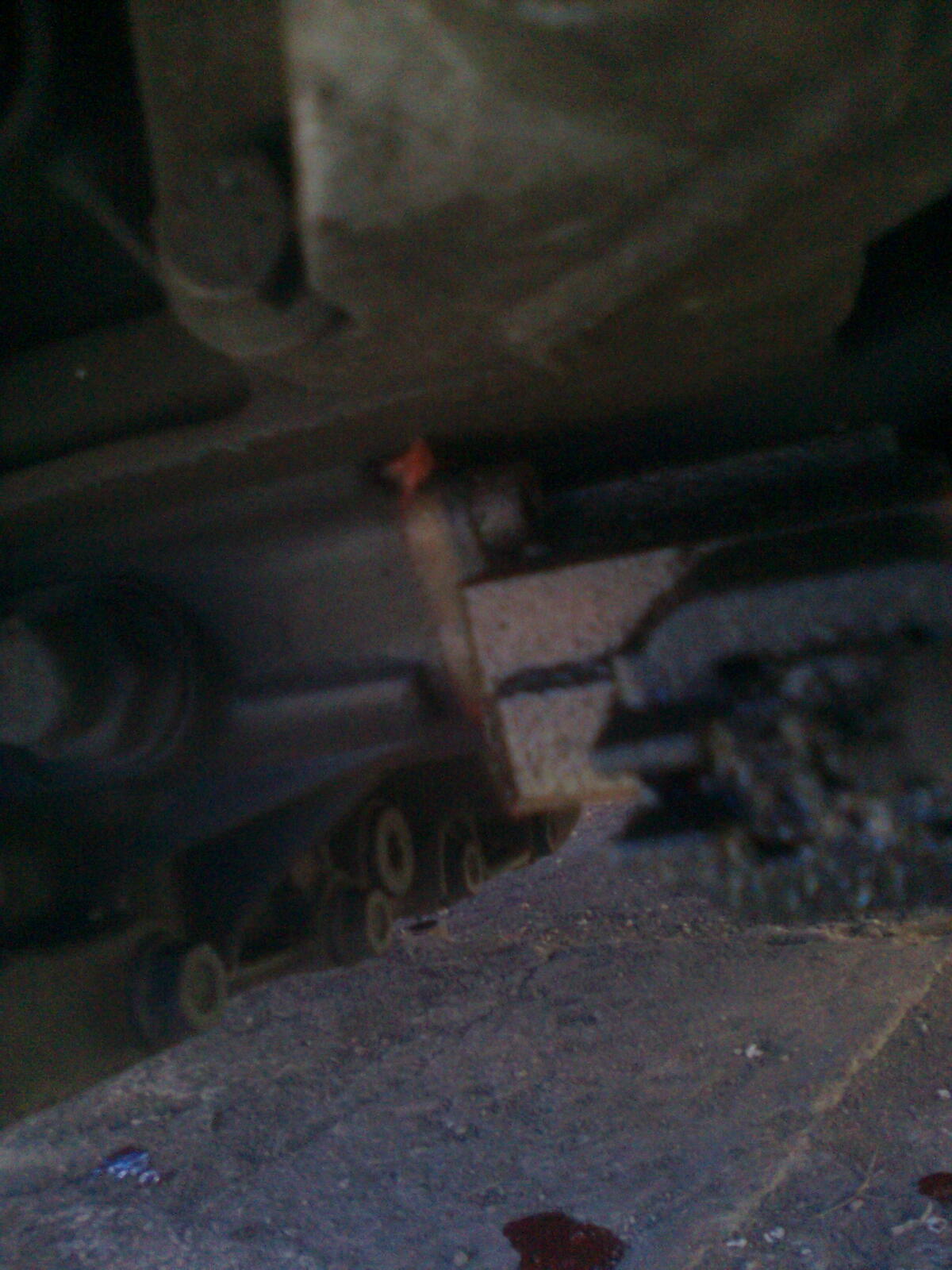

Sa traiti domnu bibanu,am si eu o problema la cutia de viteze la ford escort din 96.
Problema este ca pe cutia de viteze unde vine sonda de masarier care este de plastic a inceput sa piarda valvolina pe langa ea,asta deoarece atunci cand sau pus motorul si cutia inapoi sus pe masina sa cam sprijinit greutatea pe acea sonda,.
Sonda este prinsa cu 2 suruburi cap torx de cutie pe care le-am desfacut si totusi sonda n-a iesit afara definitiv,a iesit 4-5 cm dar nu s-a desprins definitiv de cutie ca s-o pot scoate afara,sonda este actionata de o tija de plastic care este prinsa de ceva in cutia de viteze si este actionata (se misca) de orice miscare a schimbatorului de viteze astfel permitand scoaterea sondei mai mult sau mai putin afara depinzand de viteza in care se afla masina.
Mai trebuie desfacut ceva si nu-mi dau eu seama ce,ca sa pot scoate sonda afara???
Va multumesc anticipat de raspuns si am atasat si o poza cu sonda ca sa va dati seama despre ce vorbesc, o dumininca placuta in continuare.
