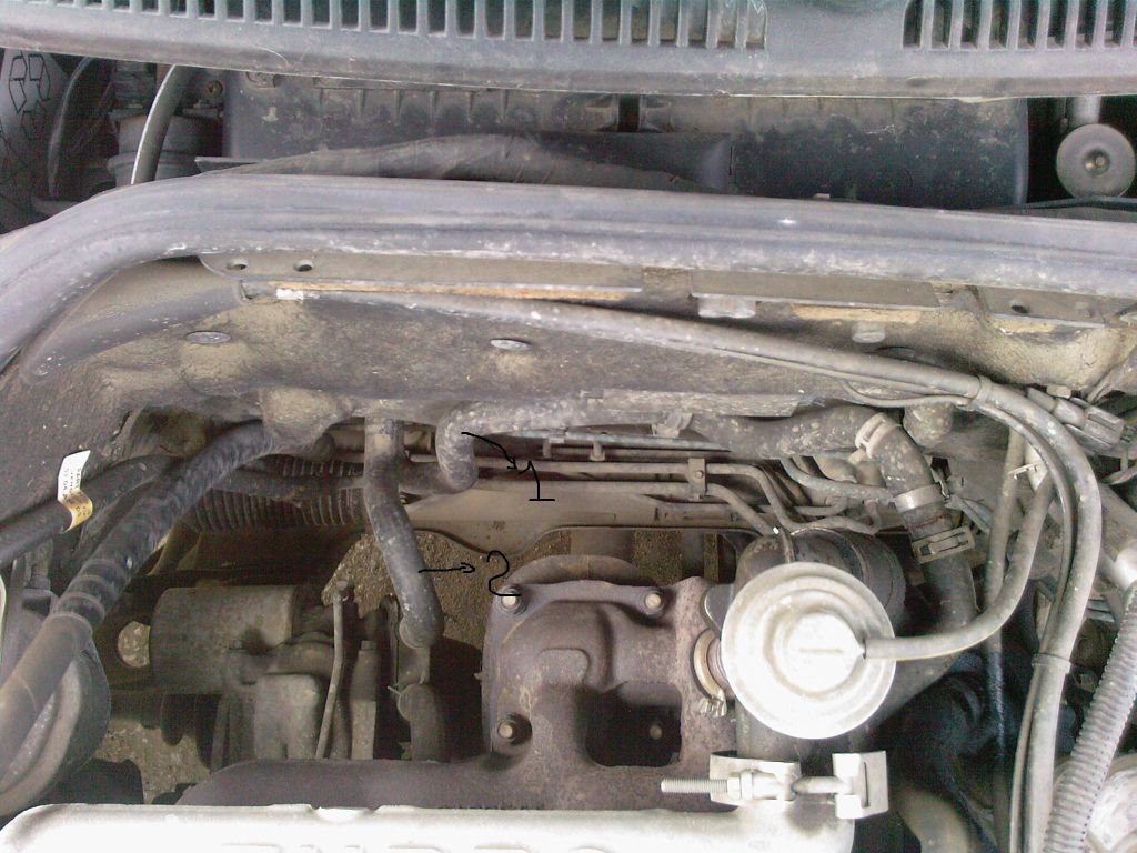

Am facut o poza la motor si furtunul care intra in bord de la motor nr 1 este fierbinte iar cel care iese din bord nr 2 din poza este cald, sau mai putin fierbinte ca nr 1. Asta am constatat cand acul era la litera N. O data cu poza am observat ca pe langa cele doua furtunuri mai am ca si iesiri din bord doua capete de furtun care sunt astupate,astea cred ca duceau la un fel de tava care apare in poze la alte tipuri de motoare diesel escort.

1.Caldura.
Sunt 3 variante:
-ori fostul proprietarul a avut probleme cu radiatorul sau caloriferul si ca sa nu mai curga a turnat in instalatia de racire flacoane de acelea de prafuri 2+2 pentru astupat pierderile de lichid astfel infundand caloriferul,
-ori garnitura de buret care etanseaza caloriferul de aeroterma este rupta si permite aerului de la ventilator sa il ocolesca astfel sufland doar caldut,
-ori clapeta care face trecerea de pe rece pe cald nu inchide total.

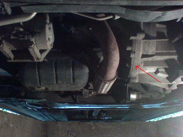

$1 scrie:$2m si eu o intrebare pentru bibanu47 daca se poate.Cum pot sa desfac mai usor surubul de la fulia de la vibrochen la o fiesta 1.4 tdci?
Eu personal si nu numai eu,practicam o gaura de 14/16 mm in diametru,in partea de jos a cutiei de viteze acolo unde se imbina cutia cu motorul ,in carcasa efectiv chiar in zona unde vine coroana cu volanta de pornire ca sa poti bloca cu o surubelnita mare plata si apoi demontezi fara probleme.
Nu face greseala sa bagi pe deasupra la placa de presiune cum fac toti pentru ca volanta e cu masa dubla si apoi te miri de ce vibreaza toata masina.
Mai jos ti-am expus exact poza motorizari tale,unde este sageata rosie se da gaura care ulterior o poti astupa cu orice dop de cauciuc,dar degeaba o astupi deoarece are suficiente fante pe unde poate intra mizeria.
Deci exact asa cum vezi desenul,masori din stanga de la fata cutiei 1,5 cm si dai gaura conform zonei sagetii.
Spor la treaba. :)
L.E. Sa nu mai spui la nimeni ca sigur iti vor zice,ce ba tu te iei dupa nebunul ala sa gauresti cutia? :-??

E vorba de clapeta de la aeroterma care este ramasa pe jumatatea cursei intre cald si rece,asta este motivul pentru care baga rece in functie de viteza chiar daca ventilatorul nu este pornit.
Ce nu imi este mie clar acum si nu stiu,daca nu cumva la tipul tau de masina,clapeta aia se deschide vacuumatic,prin depresiunea formata in galerie,sau mecanic,prin cablu. :-??
Ar trebuie sa mergi la sectiunea Escort si sa intrebi acolo ca sa nu dai aeroterma jos degeaba intrucat poate fi un furtunas de vacuum scapat sau rupt si scapi usor.
Te astept maine,sa nu lipsesti. :) #:-S ;)

Mersi pt. idee,eu ma gandeam sa dau electromotorul jos sa pot bloca volanta dar este mai bine asa,oricum proprietarul masinii este un prieten de-al meu si nu o sa se supere ca-i gauresc cutia.

Nu ai cu ce sa afectezi cutia de viteze,gaura este in carcasa ambreiajului unde este doar aer si atat,nu circula ceva lichida sa poata zice ca ar curge ceva.
Eu am facut asta permanent cu aprobarea clientului dupa ce i-am explicat ce si cum.

E cu noua explicatie mai vii de acasa,acum mi-ai spus tot. :)
Am cautat la sectiunea escort despre clapeta si nu am gasit nimic, clapeta aia de care spuneti este legata la ceva vacum, are si un releu pe langa, si un furtunas care iese pe acolo. Cand trag de tija care intra in vacum se aude sub bord ceva ca o clapeta care face poc. Si acum mai o intrebare tare, pe butonul care da viteza la aer poti da in stanga ca sa-ti recircule aerul si in dreapta pt aer proaspat, dar cand dai drumul la caldura sau AC trebuie dat in dreapta butonul nu? si cel care are albastru in stanga si rosu in dreapta la maxim dreapta nu? pt caldura, si la maxim stanga pt AC,nu?
Acu sa nu radeti de mine dar eu vreau sa fiu sigur.

Tavi rosu este cald si albastru rece,acum in ce pozitie vin nu ma intreba,nu am o asemenea masina.
Deci comanda este vacuumativa nu mecanica,acum cauta pe cineva care are Escort ca al tau si sa-ti dea o poza.

Mesajde tavi_ok » 06 Feb 2011, 21:14
$1 scrie:$2alutTavi :)
Bine ai revenit. ~X( :D
Poze fac eu maine, dar la ce? acolo unde e tija care intra in vacum?
