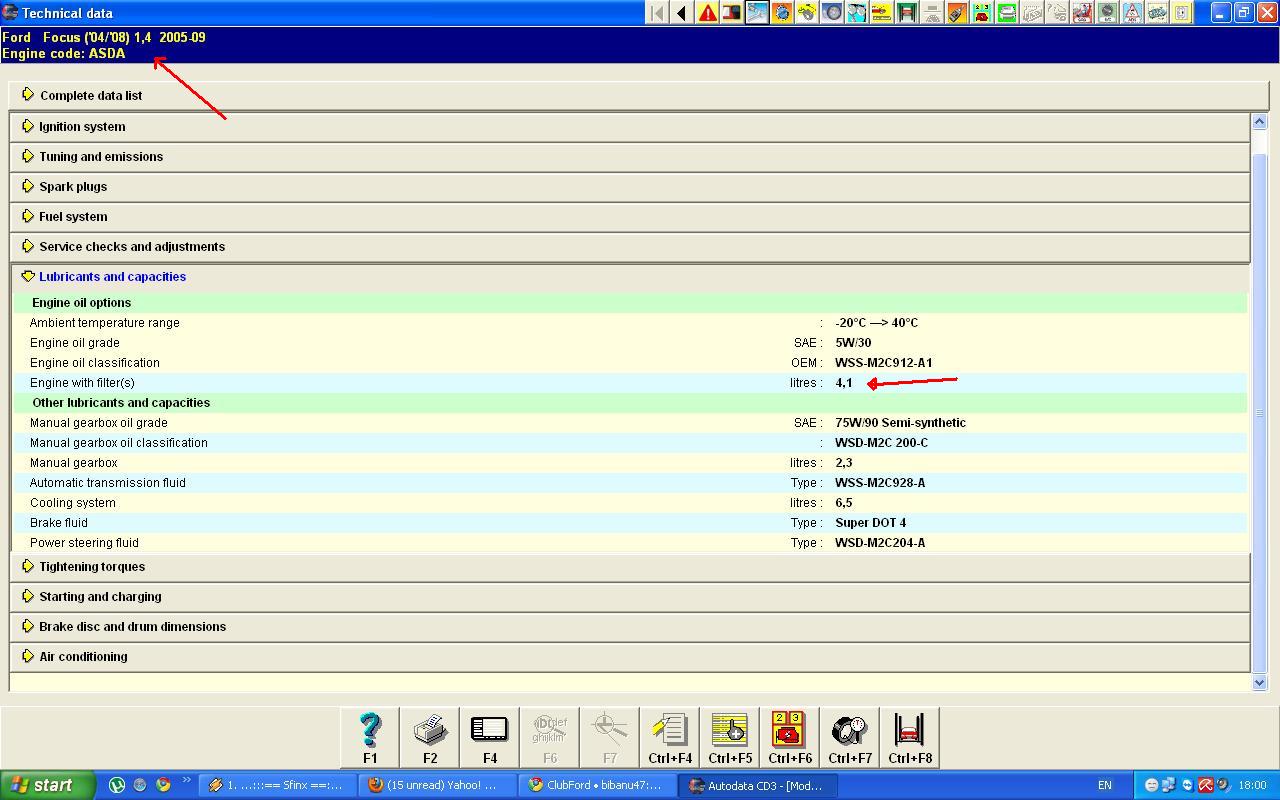

Re: bibanu47: service, reparatii, reconditionari si modificari
Mesajde bibanu47 » 07 Feb 2011, 18:04
Aici e greseala,uite pagina printata din ultimul model posibil de Autodata si priveste sageata rosie din stanga sus facuta de mine unde scrie tipul motorului:
Faptul ca iti arata ca uleiul ar fi la nivel e eronat,deoarece nu intrase in toate canalizatiile,nivelul se verifica pe suprafata dreapta si cu motor rece.
Mesajde bibanu47 » 07 Feb 2011, 18:29
Adaugi diferenta pana la 4,1 care stii ca nu s-a pus si daca totul e ok arunca cartea aia si te astept cu 3,8 litri de bere,ca sa nu zic 4,1,cand vrei sa iti dau adresa imi spui. :D ;)
Uleiul il verifici numai dimineata inainte de pornire.
