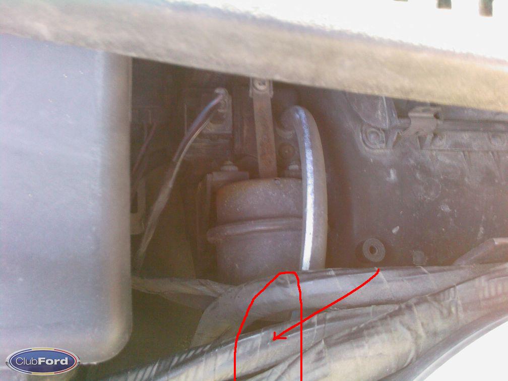

Am fost la sectiunea escort si am cautat in tot forumul, dar eu nu am nici un furtunas iesit, am zis pe langa tija aia metalica care intra in vacum , mai este acolo un releu si un furtunas (dar nu este in aer ,este legat ). Cand trag de tija aia se aude un zgomot ca o clapeta in bord. O sa pun si poza la vacum,furtun,tija pt exemplificare. Problema ramane la viteza si drum lung motorul se incalzeste sa zic pana la N de la normal, cand merg prin oras se ridica pana la RM, si aerul este caldut la treapta 1, sau chiar daca este inchis tot intra caldut. Sa fac rost de cititor de carduri si urc si poza pt exemplificare.

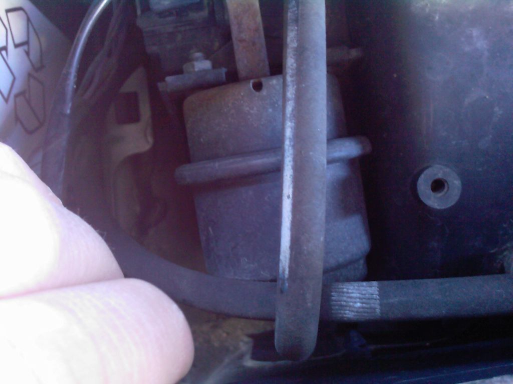

Atasez poza pt exemplificare, cum pot comanda cu gura prin suflare? sper sa reusesc acum ceva, ca v-am deranjat destul.

Daca nu vrei sa intrebi,o comanzi cu gura pana te hotarasti,dar vezi cand este pe cald,cand sufli sau cand tragi,ca sa stii in ce pozitie trebuie sa ramana clapeta.

Tavi te rog trage instalatia eletrica intr-o parte ca nu se intampla nimic,dar in asa fel incat sa poti face o poza in care sa se vada si celalalt capat al cilindrului vacuumatic care nu se vede in acest moment. :) :-??

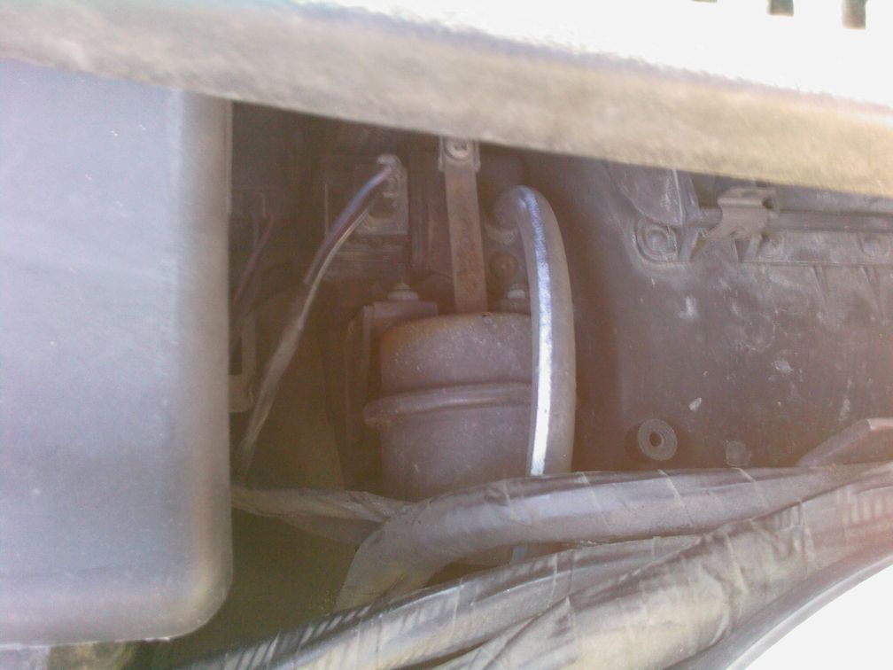

$1 scrie:$2avi te rog trage instalatia eletrica intr-o parte ca nu se intampla nimic,dar in asa fel incat sa poti face o poza in care sa se vada si celalalt capat al cilindrului vacuumatic care nu se vede in acest moment. :) :-??
Am facut alta poza, furtunul intra in spatele cilindrului.
Re: bibanu47: service, reparatii, reconditionari si modificari
15 Feb 2011, 16:44
Bun,acum Tavi unul dintre furtune trebuie sa mearga spre motor undeva,vreau sa scoti acel capat si sa vezi daca cu motorul pornit absoarbe aer si vreau sa imi si spui unde vine bagat sau posteaza o poza.

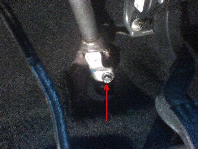

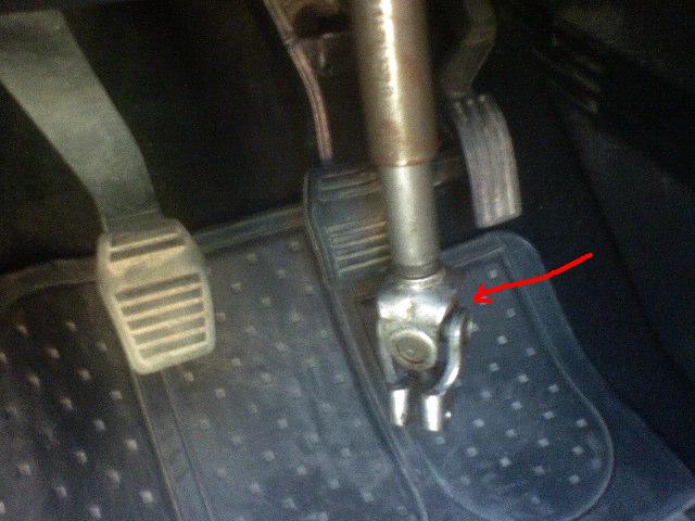

Revin cu o problema la fordul meu. 1,4 16 v din 2005
Simt o usoara trepidatie pe la 2400-2600 de ture, cu precadere in treapta a 3-a si a 4-a, desi a fost ceva mai puternica la inceput si mi-a fost curatata clapeta de acceleratie la reprezentanta ford din iasi.
La ralanti nu tremura deloc si la peste 100 km/h nu e nicio pb.
Totodata mai simt si in volan un usor tremurat, tot la viteza mica, iar cand ajung in a 4-a sau a 5-a nu mai tremura volanul deloc.
15 Feb 2011, 17:23
1. Cu intreruperea facem decat posibile supozitii dar nimic concludent,poate fi o bujie care fece probleme in pragul ala de turatie,poate fi din alimentare s.a.m.d,
2. Referitor la trepidatia din volan verifica daca surubul din pozele de mai jos este strans bine sau daca articulatia indicata cu sageata rosie are joc.

15 Feb 2011, 17:27
1. Bujiile au fost schimbate recent.
2. Trepidatia parca vine pe coloana, nu e doar in volan si atat. Sa o urc pe elevator sa verific si bratele/bucsele, dupa ce o sa verific surubul respectiv

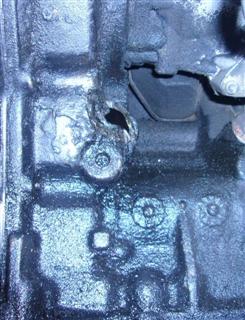

Suprafata este gri inchis spre negru. Deci daca este fonta pot suda sau lipi cu vreo solutie zona respectiva fara a mai da jos motorul?
Ma intereseaza sa astup cumva respectiva gaura,ca sa nu ma trezesc ca imi va curge ceva pe acolo (ulei,antigel,ceva lichide). Vechiul propietar a adaptat un alt sistem de prindere prin intermediul unei platbenzi indoite caruia i-a dat un filet atat iei cat si in blocul motor pt a sta compresorul.Presupun ca el a sudat respectiva piesa acolo doar de forma,sa fie astupata gaura,eu nestiind acest lucru,am incercat sa bag surubul in aceea gaura si am avut surpriza de a se dezlipi.
La momentul asta eu as putea monta compresorul in cele 4 suruburi dar trebuie sa astup cumva aceea gaura. Gaura odata astupata va deveni nefunctionabila.

$1 scrie:$2un,acum Tavi unul dintre furtune trebuie sa mearga spre motor undeva,vreau sa scoti acel capat si sa vezi daca cu motorul pornit absoarbe aer si vreau sa imi si spui unde vine bagat sau posteaza o poza.
Care capat de furtun sa scot, cel care este deasupra cilindrului de vacum are un capat in spatele cilindrului iar celalat capat intra in ceva in fata cilindrului care se vede in prima poza.
Tavi imi pare rau dar in doi ani de zile esti prima persoana care ma disperi,poate nu sunt eu capabil sa ma exprim,ai deja vreo 4 posturi in care eu vorbesc de capra si tu de varza,deci niciodata nu vom ajunge la un consens.
Cu parere de rau eu ma retrag,am epuizat subiectul,nu inteleg de ce iti este asa de greu ca in momentul in care ai un furtun sau chiar doua sa nu fii in stare sa imi spui unde intra capetele lor. :-??

16 Feb 2011, 17:31
$1 scrie:$2uprafata este gri inchis spre negru. Deci daca este fonta pot suda sau lipi cu vreo solutie zona respectiva fara a mai da jos motorul?
E de fonta blocul,se vede clar.
Ulei poate curge pe acolo,dar nu e cu presiune din pompa,doar ce balboteaza vilbrochenul.
Te duci la magazin si cumperi poxipol care este o solutie de lipit din 2 componente.
