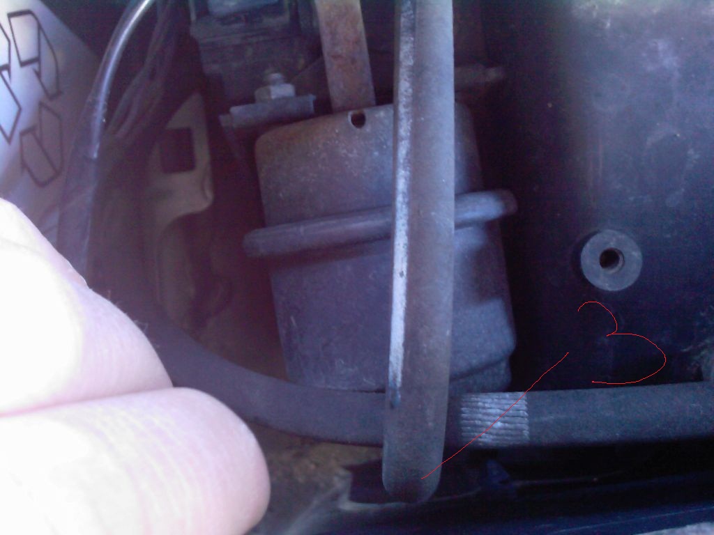

$1 scrie:$2un,acum Tavi unul dintre furtune trebuie sa mearga spre motor undeva,vreau sa scoti acel capat si sa vezi daca cu motorul pornit absoarbe aer si vreau sa imi si spui unde vine bagat sau posteaza o poza.
Care capat de furtun sa scot, cel care este deasupra cilindrului de vacum are un capat in spatele cilindrului iar celalat capat intra in ceva in fata cilindrului care se vede in prima poza.
Tavi imi pare rau dar in doi ani de zile esti prima persoana care ma disperi,poate nu sunt eu capabil sa ma exprim,ai deja vreo 4 posturi in care eu vorbesc de capra si tu de varza,deci niciodata nu vom ajunge la un consens.
Cu parere de rau eu ma retrag,am epuizat subiectul,nu inteleg de ce iti este asa de greu ca in momentul in care ai un furtun sau chiar doua sa nu fii in stare sa imi spui unde intra capetele lor. :-??
Am spus de la inceput ca nu ma pricep la motoare, denumiri,piese si altele.
Ca sa ma fac inteles am exemplificat in poze, in fotografia 01 capatul de furtun notat cu 1 intra in obiectul 2(care nu stiu ce e dar vad ca are alimentare ), iar celalalt capat de furtun notat cu 3 din fotografia nr 2 intra in centrul din spate al cilindrului vacumatic. Acum ce capat scot nr 1 sau nr 3 ca sa vad cu motorul pornit daca absoarbe aer

Tavi in aceste conditii inseamna ca are un mic compresor care absoarbe ca si la inchiderile centralizate vacuumatice,dar nu ma intreba unde este ca nu stiu.
Daca scoti furtunul de unde am facut eu sageata rosie,prin suflat si absorbit cu gura,modifici pozitia clapetei.

$1 scrie:$2avi in aceste conditii inseamna ca are un mic compresor care absoarbe ca si la inchiderile centralizate vacuumatice,dar nu ma intreba unde este ca nu stiu.
Daca are un mic compresor inseamna ca ar fi nr 2 din din poza nr 1 pt ca are alimentare( orice compreson ar trebuii alimentat nu?) ca idee daca tin cu mana tija aia de la vacum sa zic maxim in fata sau maxim in spate cu motorul pornit nu ar trebuii sa simt diferente de temperatura la caldura?, asta deoarece zic eu ca acel vacum actioneaza tija aia din capul lui dar mecanic pana la urma, si eu ai preiau functia tinand cu mana. Care este rolul gaurei de la vacum, in poza 2 se vede bine.

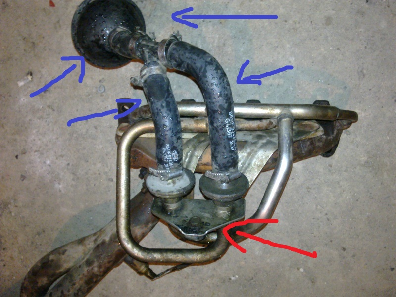

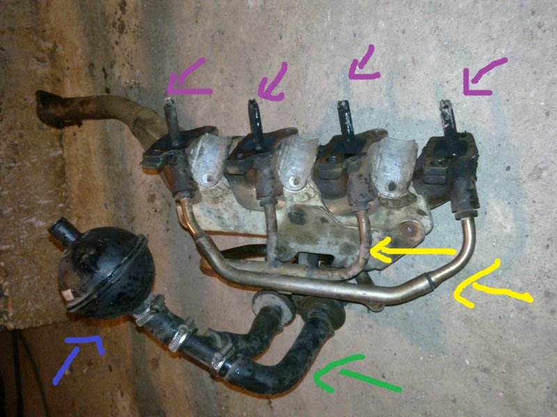

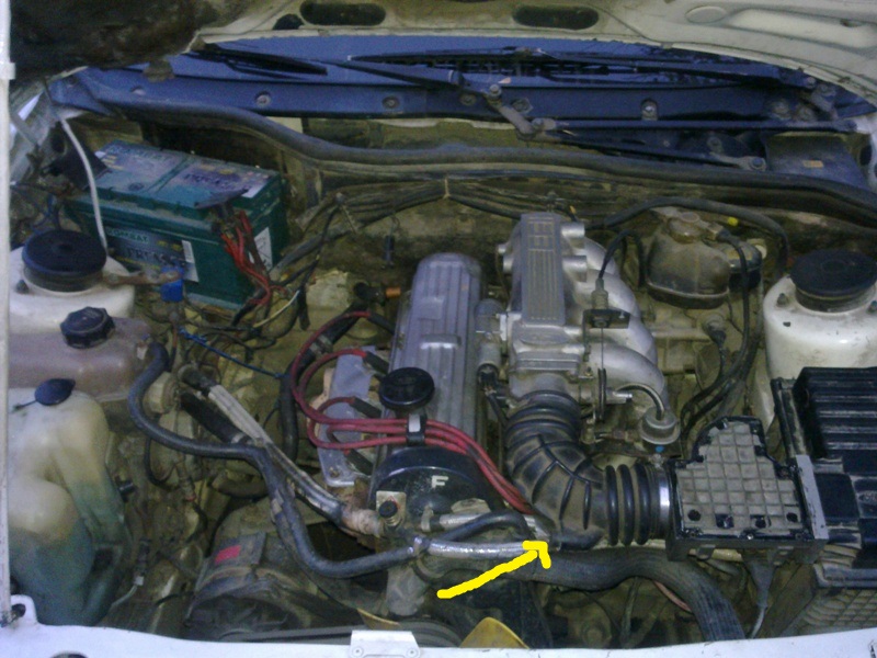

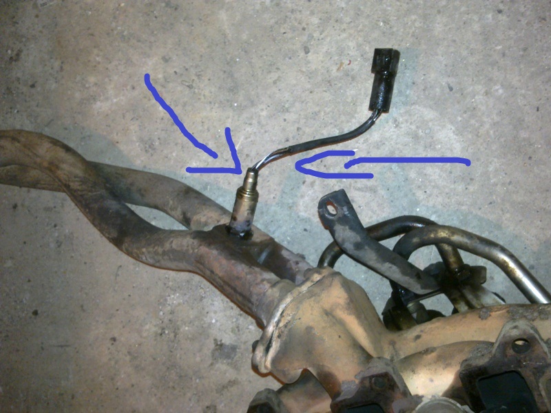

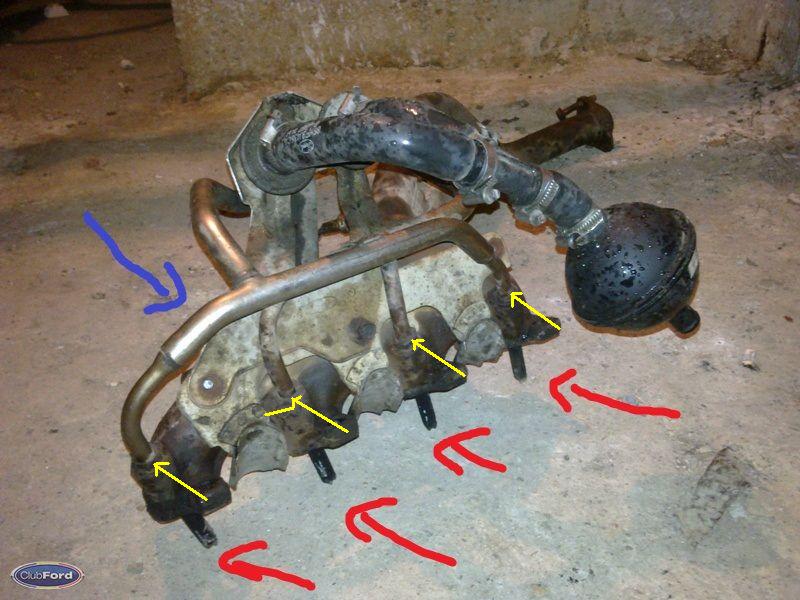

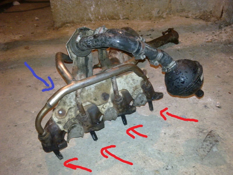

Sarumana nashule :) ,vreau sa stiu si parerea lu matale in mod special la aceasta mica problema a mea :-" ,desi am cerut ajutor si in sectiunea de la scorpio,sper ca nu te superi :D
Am achizitionat un set de galerie complet de curand pentru scorpia mea,si am unele piese pe care eu nu le am pe scorpie si nu stiu ce e cu ele sau ce sa fac cu ele...
Aceasta sonda,ce este si la ce foloseste,si cum scap de ea?
Acest recipient rotund,aceste furtune si chestia aia de le uneste la ce folosesc si cum scap de ele?
Si in final,aceste tevi si sondele alea la ce folosesc si cum scap de ele?
Si aici toate acele chestii in plus de eu nu le am la scorpie,si care nu imi trebuiesc si vreau sa scap cumva de ele ca sa imi pot monta esapamentul.
Cum rezolv cu toate astea,ca tre sa montez sistemul de evacuare si nu stiu cum sa scap de toate chestiile alea de sunt in plus?
Multumesc anticipat nashule :)

$1 scrie:$2Cum rezolv cu toate astea,ca tre sa montez sistemul de evacuare si nu stiu cum sa scap de toate chestiile alea de sunt in plus?
Salut finule, :)
Nu imi spui in primul rand de ce vrei sa schimbi galeria de evacuare si daca tot vrei sa scapi de toate imbunatatirile de pe ea de ce nu ai luat una simpla de Sierra,Taunus,Granada de la Sile?
Bun,hai sa descriem ce este cu sonda si tevile.
Sonda ,este o sonda Lambda si are rolul de cititor de gaze iar informatiile le transmite calculatorului,ea fiind legata de poluare,noxe,bla bla bla.
Eu stiu ca motorul tau este pe injectie,deci ar trebui sa aiba aceasta sonda,in cazul in care nu o folosesti nu o lasi degeaba pe evacuare,nu ca ar incurca cu ceva dar una din asta e vreo 320 ron la magazin si o poti vinde la cineva care are nevoie iar acolo ii faci la strung un dop filetat dupa filetul ei.
Am ajuns la tevi,ce fac aceste tevi?
Exista doua moduri de a incalzi galeriile de admisie ca arderea sa se faca corect:
1.-Incalzirea cu lichidul de racire din motor,dar dezavantajul este ca timpul in care motorul se incalzeste este de mare durata mai ales iarna.
2.-Incalzirea cu gazele fierbinti din galeria de evacuare si aici avem avantajul ca incalzirea se produce instantaneu cum motorul a pornit,fiind vorba de implozia interna care se produce.
Acele 4 pipe care tu crezi ca sunt sonde nu sunt altceva decat orificiile care asigura trecerea temperaturii spre piesa care trebuie incalzita .
Acea sfera neagra care o vezi imbinata este de fapt o magazie (rezervor)de temperatura iar de acolo de la iesirea ei trebuie sa iti plece un furtun in filtrul de aer ca benzina sa fie cat mai calda cand cade in capul pistoanelor,cu cat este mai fierbinte cu atat se aprinde mai repede.
Daca nu doresti sa folosesti aceasta instalatie de incalzire,o demontezi din holenderele care le-am insemnat eu cu sageti galbene si faci aceeasi chestie ca si la sonda Lambda,ii faci dopuri filetate pe strung,altfel face o galagie de zici ca e motor de taiat lemne din ala antic si de demult.:)
Recomandarea mea este sa folosesti instalatia,nu ai decat de tras un simplu furtun din sfera neagra in filtrul de aer.
Berea o dau tot eu? :D
Spor la treaba. ;)

Mesajde DON GYOVANY » 21 Feb 2011, 16:15
Pai de la Sile am luat galeria :D ,si asa mi-a livrato,cu aceste imbunatatiri pe ea :-" .Galeria de evacuare trebuie sa o schimb,pentru ca unde se imbina cu tobele la triunghiul ala,s-a deformat si imi arunca garnitura afara si face un zgomot mai ceva ca la tractor,de pornesc toate alarmele cand trec eu :D
Eu la scorpia mea nu am acea sonda lambda,cred ca am s-o vand la vreun coleg de are nevoie de ea.
Si matale zici ca e bine sa pastrez acele tevi cu furtune,pentru ami incalzi benzina,ajuta cumva si la consum,adica mai scade ceva?,si banuiesc ca e bine si pentru GPL,nu?.Si unde trebuie sa pun acel furtun in filtru de aer,in partea de sus a filtrului sa intre aerul cald direct in admisie..sau in partea de jos ca sa treaca aerul intai prin filtru?
Multumesc nashule :)

Finule,
Sile a vrut sa iti dea un lucru bun,plus ca el de Scorpio ai cerut,de Scorpio ti-a dat,daca ar fi stiut ca tu vrei sa suprimi tot ce e pe ea ti-ar fi dat o galerie de Taunus,Granada,Sierra ,etc.
Furtunul trebuie sa vina dincolo de filtru cat mai aproape de admisie deoarece daca trage aer rece dinaintea filtrului,nu faci nimic,degeaba il montezi. :)
Spor la treaba.

Mesajde DON GYOVANY » 21 Feb 2011, 20:26
Pai atunci,ca sa inteleg mai bine,tre sa fie dupa debitmetru de aer?
Uite in poza asta,dupa debitmetru,la furtunul gros de duce la galerie,e un stut acolo,pe care eu l-am astupat,pot sa introduc acolo furtunul?...ca alt loc nu mai vad disponibil..
DON GYOVANY
Mesaje: 489
Localitate: CRAIOVA
VIN: WF0AXXGAGAGU01536
Re: bibanu47: service, reparatii, reconditionari si modificari
Mesajde bibanu47 » 21 Feb 2011, 20:34
E perfect acolo unde e sageata desenata de tine,
bibanu47
Director Tehnic
Mesaje: 6874
VIN: IMEDIATCASATEAJUT
Mesajde DON GYOVANY » 21 Feb 2011, 20:40
Super,acolo am sa il pun.Se va cunoaste vreo inbunatatire la mersul motorului,consum ceva..?..Si acolo in mod normal ce furtun venea,de la ce?,ca eu am astupat acel stut :D
DON GYOVANY
Mesaje: 489
Localitate: CRAIOVA
Mesajde bibanu47 » 21 Feb 2011, 20:54
Va avea putin efect la consum cat si la sprint,dar o ajuti mult la rece mai ales acum iarna.
