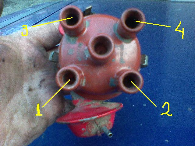

Pentru cei care aveti motoare de Ford generatie mai veche sub 1990 si care sunt dotate cu delcouri (aviz GYOVANY),va expun o poza cu ordinea de montare a fiselor de la stanga la dreapta in sensul de invartire a acelor de ceasornic.
Ordinea de aprindere este 1 3 4 2 ,pistonul 1 fiind cel de langa distributie iar 4 fiind cel dinspre cutia de viteze.
Punand delcoul cu vacuumul spre noi,pistonul 1 este primul din stanga vacuumului,vezi poza de mai jos.
Avansul se da in sens invers invartirii acelor de ceasornic.

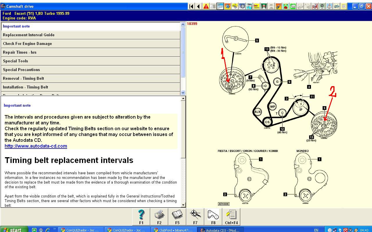

ma chinui sa pun la punct un motor de ford escort 18 td INSA NU am decat un punct pe fulia pompei de injectie in rest nu gasesc nici un reper nimik pe blok , axul cu came sa zicem ca am inteles cum se aduce in pozitie in functie de tesitura dinspre cutia de viteze; daq poate cineva sa ma ajute ( bibane :)) ) cu niste repere , poze, avi , orice e bine venit ca stau cu motorul desfacut de 1 sapt ... ms
unk1u

Te ajut imediat ce mentionezi daca motorul tau are 2 curele la distributie sau are lant jos si curea sus? :-??
Motoarele de 1,8 sunt fabricate cu doua tipuri de distributii.

multumesc de promptitudine ... motorul este 18 TD escort 1996 cu doua curele ... una pe pompa de injectie si una pe axu cu came ..
pe fulia de la pompa am un punct batut si in autodata zice sa trag axul cu came cu tesitura paralela cu chiuloasa .. am inteles in rest nu am gasit alte repere ... astept indicatii pretioase :))

Salut unk1u,
Deci in poza de mai jos se poate observa ca fuliile se caleaza cu doua imbusuri,doua suruburi,etc,ce gasesti si tu pe acasa.
Ai sagetile rosii facute de mine si la nr. 1 ai axa cu came dar asta o poti pune si la taietura din spate sa vina perfect in plan cu chiulasa(poti folosi pt.calare structura metalica de la o placuta de frana uzata):),
iar la numarul 2 ai pompa de injectie.
Spor la treaba.
