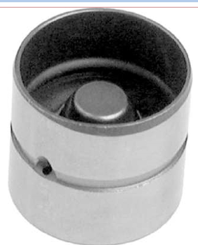

Vreau sa mai clarificam un subiect de mare importanta.
Multi posesori de auto confunda culbutorii cu tachetii,tin sa va atrag atentia ca nu sunt una si aceeasi piesa si iarasi alta problema,sunt motoare care au si tacheti si culbutori,precum sunt motoare care au numai tacheti,sau numai culbutori.Tachetii sunt foarte usor de recunoscut deoarece toti sunt rotunzi si au forma cilindrica si pot fi atat meanici cat si hidraulici,pe cand culbutorii sunt numai mecanici si au forme diferite iar pe centru sunt strabatuti de un orificiu care face posibila montarea lor pe tija de ghidare.
Avem si doua poze cu doua piese,una reprezentand un tachet iar cealalta un culbutor de aceea va rog sa fim atenti la inscrisurile de sub poze.
Am dezbatut acest subiect deoarece chiar acum am gasit un subiect unde un nou coleg avea nelamuriri.
Topicul este acesta:
viewtopic.php?f=23&t=61595

$1 scrie:$2reau sa mai clarificam un subiect de mare importanta.
Nasu Bibanu, Honda Legend cu motor 3200 v6 nu are tacheti, are axa cu came (una pe chiulasa) in cap si culbutori hidraulici la partea de actionare supapa, axa fiind pe mijloc inte cele 2 siruri de supape, dar asta este singura la care am vazut asa ceva, o fi exceptia care intareste regula
Re: bibanu47: service, reparatii, reconditionari si modificari
05 Mar 2011, 15:22
Sunt mai multe cu sistemul descris de tine,de exeplu motorul de Rover motor 3500 cm3 V8 fabricatie 1981-84,o singura axa cu came si echipat cu doua carburatoare cu membrane pe absortie care lucreaza cu ulei hidraulic sa nu revina brusc la ralanti. :D =D> .
Au fost fabricate o serie scurta pentru politia din Olanda.
