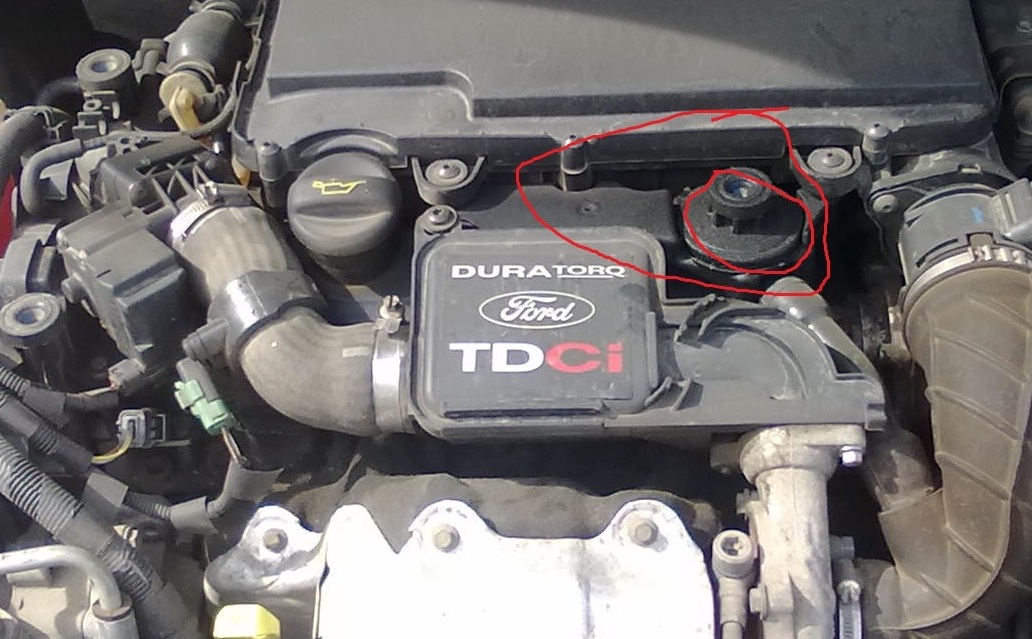

Buna ziua ! Detin un Ford Fiesta 1.4 TDCI si de cateva luni am observat cateva pete de ulei pe motor . Cand am facut revizia , baietii mi-au spus ca ar fi presiune mare in baia de ulei si de acolo si surplusul de ulei . Ar putea avea dreptate , sau sa fie din alta cauza... Multumesc anticipat !

Mesajde bibanu47 » 31 Mar 2011, 14:43
Salut Ogelinho,
Cati km ar avea masina?
De cand o ai?
Sa intamplat sa fiarba vreodata motorul?

Mesajde Ogelinho » 31 Mar 2011, 15:44
problema este ca am incercat s-o vand , iar persoanele care au venit s-o vada au venit cu mecanici care mi-au spus ca ar avea km dati inapoi...
stiu doar ca masina a fost lovita fata-dreapta . acum are 63.000 km... dar cine stie.. a fost cumparata din RO si am si carte service. Eu o am din dec 2009 .Motorul nu fierbe . I-am schimbat O-ringurile si furtunasul de retur al motorinei .

$1 scrie:$2una ziua ! Detin un Ford Fiesta 1.4 TDCI si de cateva luni am observat cateva pete de ulei pe motor . Cand am facut revizia , baietii mi-au spus ca ar fi presiune mare in baia de ulei si de acolo si surplusul de ulei . Ar putea avea dreptate , sau sa fie din alta cauza... Multumesc anticipat !
Salut Ogelinho,
Acela este epuratorul de gaze si baietii au dreptate,cand segmentii sunt compromisi o parte din copresie scapa in baie si astfel se creaza o supra-presiune care in urmatoarea faza va incepe sa arunce semeringul de palier sau distributie.
Exact acest tip de motor am acum la reparat,este al unui coleg de forum din Bucuresti,saptamana viitoare voi posta reparatiile efectuate si poze explicite.
Chiar daca spui ca nu are decat 63.000 km si ca ar fi kilometrajul masluit nu ma mai mira absolut nimic pentru ca depinde la ce nebun a fost masina pe mana deoarece am vazut motor distrus la 78.000km la un Focus,al carui propietar ciudat a ramas cu el undeva in namol pe camp si nu a vrut sa apeleze la un tractor ceva si pana nu i-a topit pistoanele nu l-a lasat. :-?? asa ca...

Daca nu doresti sa faci ce ti-am spus eu e ok,cand ai schimbat toate piesele dupa masina nu ti-a fost greu,acum iti este.Eu nu ti-am cerut sa faci cheltuieli inutile cum ai facut,un bidon de 2 l il gasesti in gunoi si automat vine si returul in el.
-gaura in buson nu cred ca exista deoarece poate avea furtunas de supra-presiune in gatul de la rezervor,sub aripa,
-nu cunosc instalatia electrica a masinii dar presupun ca exista un releu acolo care cumpleaza ceva.
Ce anume cupleaza nu stiu,eu sunt mecanic.
