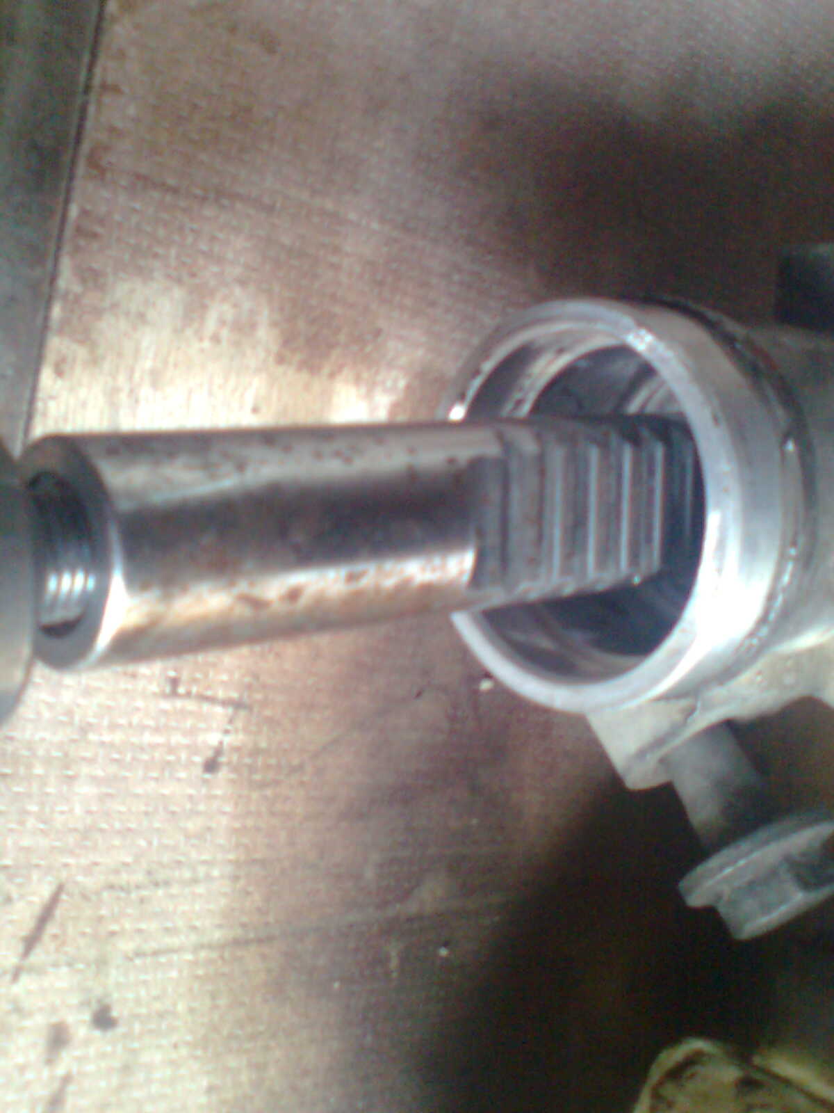

A revenit scorpionul cu o alta intrebare
Puteti repara sau reconditiona o caseta de directie la Ford mondeo 2.0 TDI
Un pret estimativ,daca se poate?

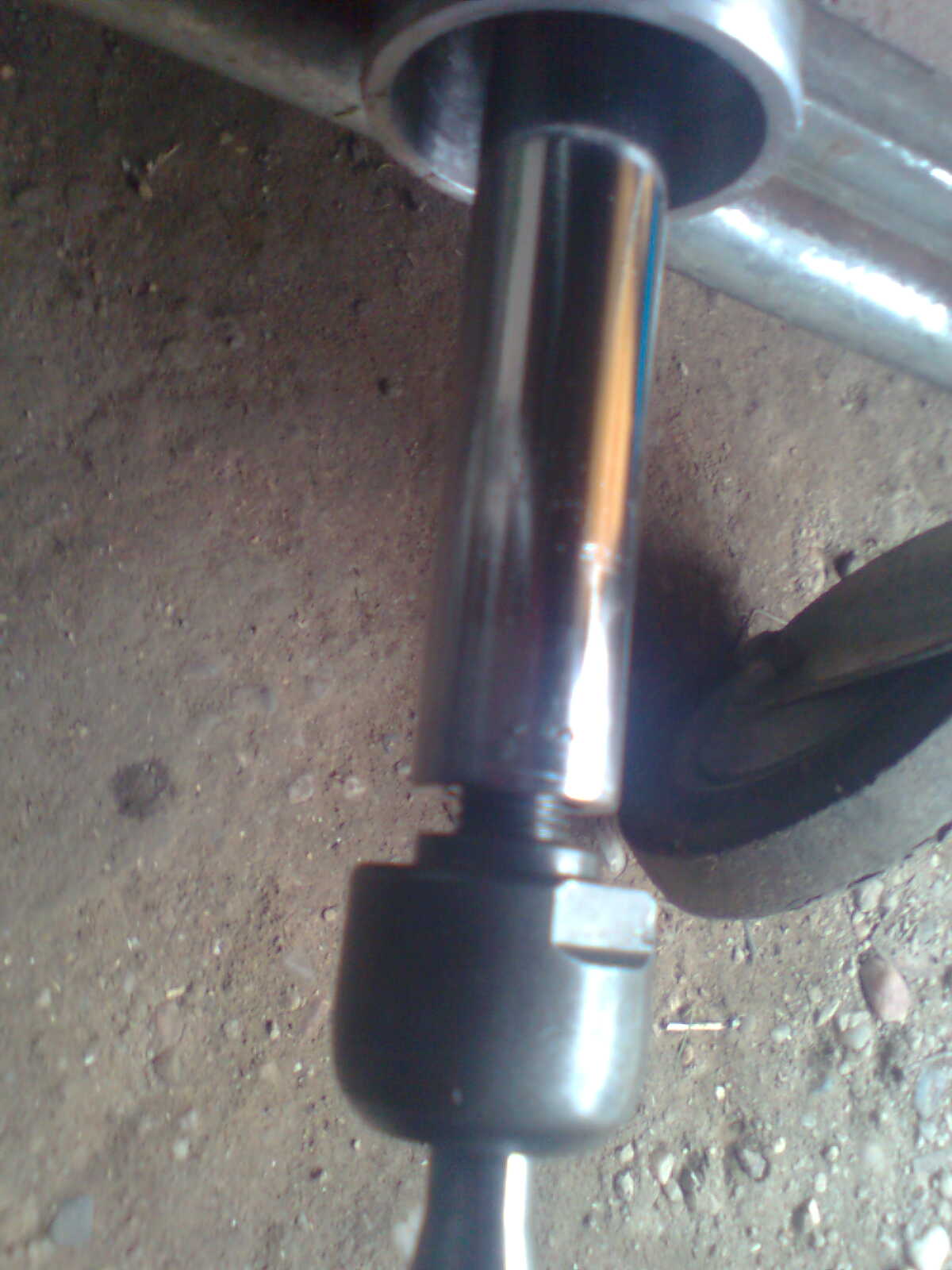

$1 scrie:$2 revenit scorpionul cu o alta intrebare
Atasez si 2 poze:
Re: bibanu47: service, reparatii, reconditionari si modificari
05 Mai 2011, 17:14
Nu pot da un raspuns pana nu o demontez sa vad pana unde este corodata cremaliera,daca ai placerea sa o trimiti pentru a o demonta e ok,daca nu se poate repara nu te costa nimic demontarea.
