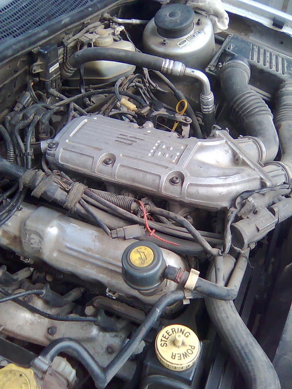

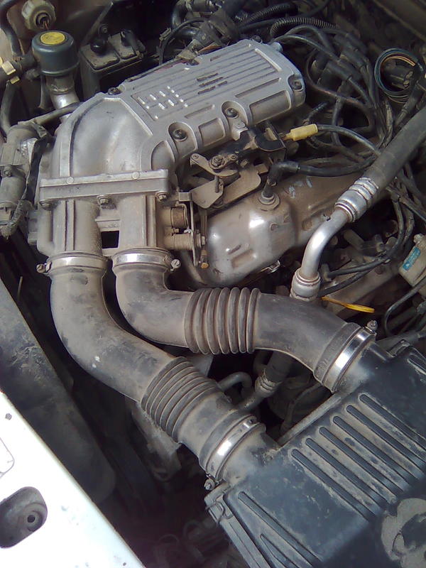

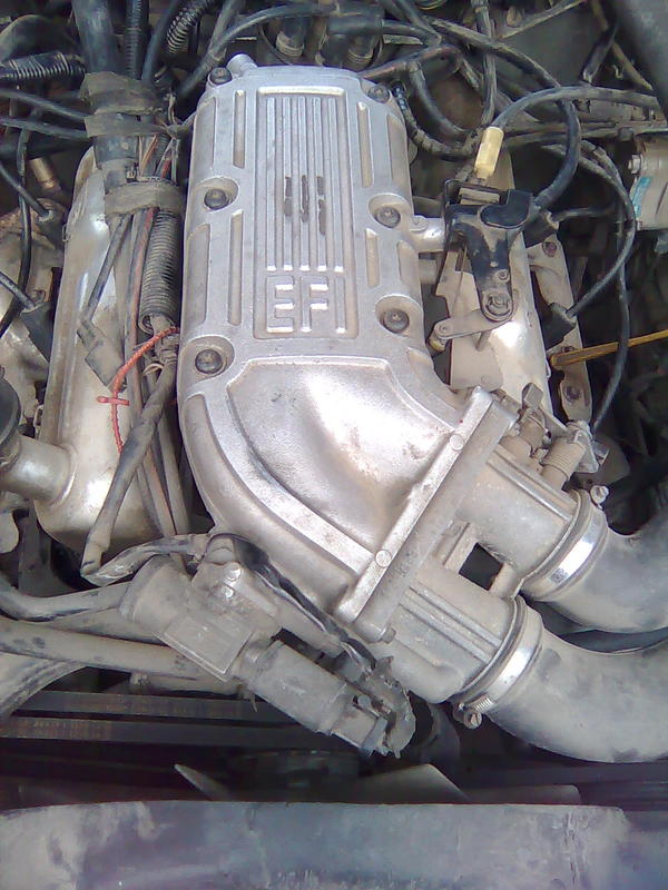

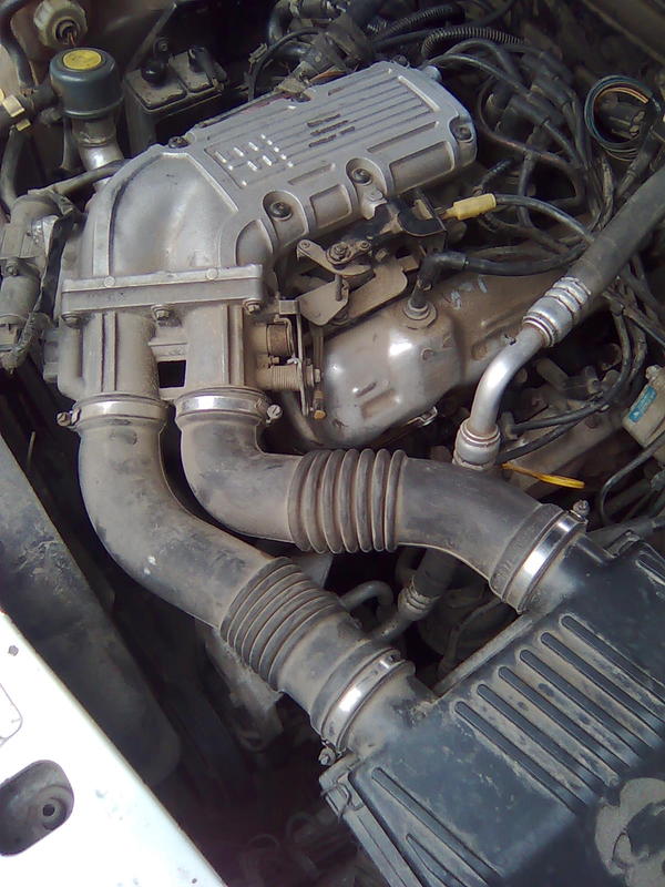

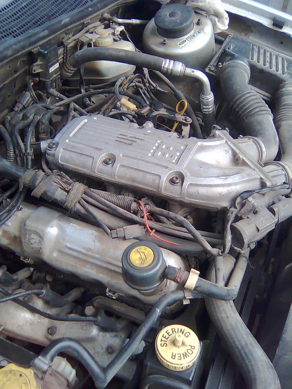

Respectul meu sincer si toata admiratia pentru rabdarea de care dai dovada , bibanu47 ... indraznesc sa profit de aceasta , sper eu pentru ultima data (pe sezonul asta !) Expun aici in detaliu problema mea in speranta ca voi sti macar ce am de facut , mecanic local , reprezentanta Ford sau ... Alexandria :D
Cred ca am intr-adevar o problema la motor . Am fost azi la mecanic si mi-a pus delcoul la semn , cu lampa stroboscopica =D> . Drept urmare motorul nu mai "zboara" ci abia trage in sarcina , trebuie sa il iau cu incetisorul , fata de cum scartaiam rotile inainte de a il pune la semn . :-??
Vreau sa explic aici pe scurt cum am ajuns sa umblu la delco , pentru ca am banuiala ca de fapt altul era defectul la Scorpie . Am facut recent un drum la Bucuresti , eu plecand de la Ramnicul Sarat . Pina la Urziceni masina a mers cristal - ceva de vis . Cand am trecut de Urziceni insa , s-a schimbat ceva : a aparut subit un zgomot ciudat ce venea de la motor , zgomot pe care il am si acum - ceva ca atunci cand decoleaza un avion (?!) :| In paralel cu zgomotul am observat ca motorul nu mai tragea ca pina atunci , trebuia sa il "iau in lung" , pentru a obtine performanta . Dupa ce trei tipi mi-au zis de bujii si s-au convins pe rand ca nu au nimic bujiile , mi-a dat prin minte sa verific interiorul delcoul-ui , iar atunci am schimbat rotorul , cel vechi fiind intr-adevar terminat . :-t Credeam ca am rezolvat problema , dar nu a fost asa desi s-a simtit evident o imbunatatire .
In acest moment merg cu avansul la delco mai mare decat ar fi normal , dupa carte , pentru a suplini ceva din ceea ce am pierdut ca putere a motorului , am tras un semn pe delco sa stiu unde trebuie pus dupa ce remediez adevarata problema . :-"
Rugamintea mea si intrebarea ar fi : Daca eu am desfacut capacul filtrului de aer , am obturat cu palma tubul de aspiratie care duce aerul catre pistoanele de pe partea cu clapeta de acceleratie - si motorul nu simte NIMIC ... In timp ce daca am obturat celalalt tub de aspiratie se simte evident o schimbare in mersul motorului (insotita de zgomotul specific absortiei de aer) ... :-O Ei bine , asta nu cumva inseamna ca pe partea clapetei de acceleratie ajunge pe undeva "aer fals" la motor ?
Trebuie sa spun ca la ralanti motorul are un mic tremurat pe care NU il aveam inainte si care induce o vibratie pina si in maneta schimbatorului de viteze , iar in mers , atunci cand il turez , persista acel zgomot de avion in plina ascensiune , care a aparut din senin la acel drum . Mi-ar folosi sa stiu daca am dreptate cu "aerul fals" , eu am in localitate doar doi mecanici adevarati , dar daca e ceva MAI grav decat un aer fals ...cred ca trebuie sa ajung mult mai departe .
Multumesc frumos pentru intelegere . :)>-

Parerea mea personala este dai admisia jos de tot,e vorba de galeria aia mare de aluminiu pe care scrie EFI si observata cu atentie garnitura de etansare de sub ea.
