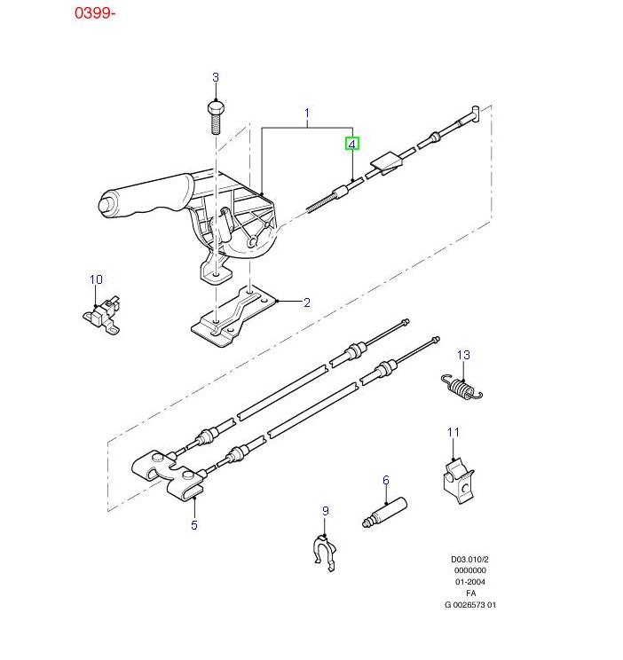

Salut bibanu47.Am si eu o problema cu frana de mana.Am facut conversie de la tamburi la discuri pe spate la masina din semnatura.La discuri, placute, fuzeta, etrier nu am avut probleme la montaj.Am cumparat si cablul de la frana de mana de la alta masina dar tot mk6 si tot cu discuri pe spate.Am montat cablul si am dat o tura sa vad daca tine moment in care am observat ca a scazut demarajul, iar rotile spate destul de incinse.Am desfacut o roata si am tras iar frana de mana si a rezultat roata infranata la coborarea manetei.Am incercat sa reglez din surubul de sub maneta dar e prins destul de putin filet si nu aveam ce sa mai desurubez.Se mai poate regla de undeva frana de mana? Mentionez ca maneta de frana de mana tine la 2 dinti. Te intreb pentru ca stiu ca ai facut conversie de la tamburi la discuri pe fiesta lui rs1800.Multumesc anticipat.Cu stima

$1 scrie:$2e mai poate regla de undeva frana de mana? Mentionez ca maneta de frana de mana tine la 2 dinti. Te intreb pentru ca stiu ca ai facut conversie de la tamburi la discuri pe fiesta lui rs1800.Multumesc anticipat.Cu stima
Lui Codin nu i-am facut conversie ci inginerie. :))
Nu stiu de ce anume au fost discurile dar am fost obligat sa modific totul,gauri filete,distantiere,s.a.m.d.
Maneta de frana de mana trebuie sa tina intre 7 si 9 dinti,la 2 cum ai tu nu este in regula e deja strans si nu ai cursa.
Cablurile sunt prea scurte si din acest motiv trebuie lungit sistemul de intindere al cablurilor altfel nu faci nimic.
Nu cunosc cu strictete sistemul tau de maneta de frana de mana si daca nu vad personal nu am cum sa te indrum ce sa faci.
Daca poti posta ceva poze este ok.

Cablurile sunt masurate si ca lungime sunt exact ca cele originale.La montaj totusi cablurile au intrat destul de la limita atat pe fuzete cat si in partea din fata (posibil sa fie normal).Poze cu ce se afla sub masina nu pot sa pun pt ca de-abia am gasit o groapa sa pot sa il montez dar pot sa pun o poza din microcat cu sistemul de frana de mana.Multumesc frumos de raspuns.O zi frumoasa
