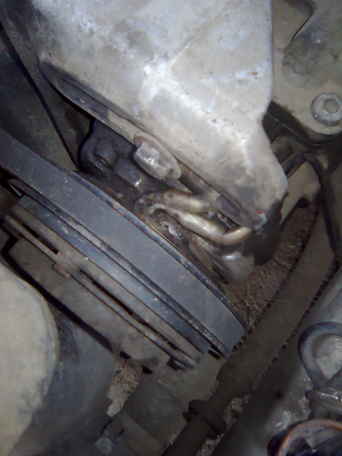

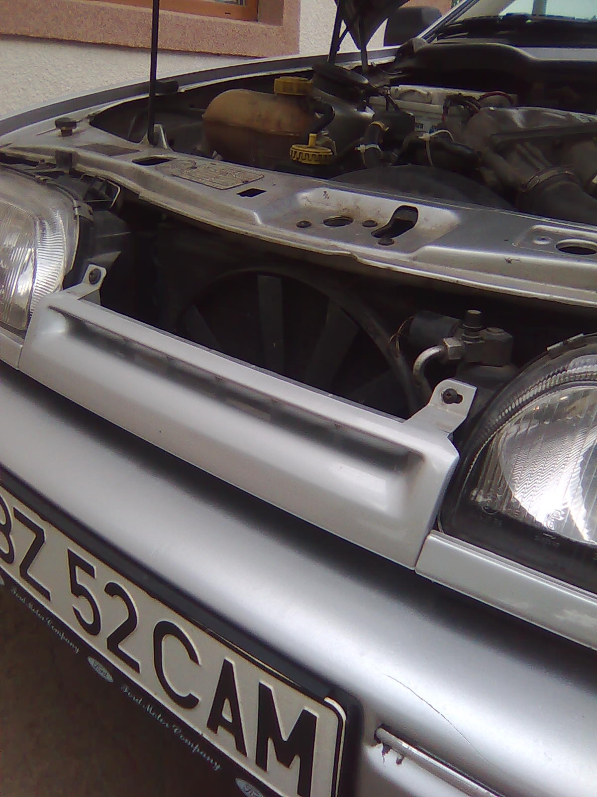

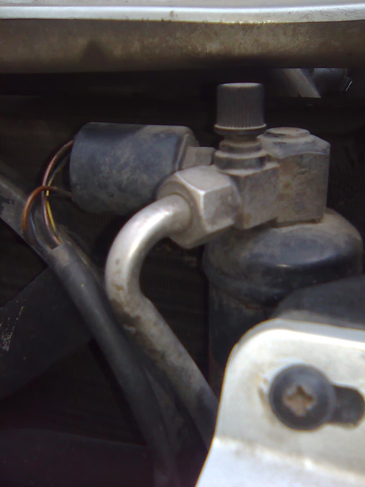

Va salut cu maxim respect , din nou . Nenea Bibanu , vreau si eu un sfat , va rog frumos , am o noua problema la Scorpia mea din '89 .
De vreo trei - patru zile nu mai functioneaza AC-ul . Deloc , doar se aprinde LED-ul pe buton , dar nu mai cupleaza nicicum - am verificat TOATE sigurantele de pe cele doua panouri (cel din torpedo si cel situat sub parbriz) , am facut asta pentru ca am masurat cu multimetrul si nu am nici un fel de tensiune - nici pe sonda aceea de pe radiatorul AC , nici pe compresor . Nici pomeneala de 12 V pe acolo . Sigurantele - bune toate !
Am apasat putin pe supapa de incarcare cu freon , este freon acolo - a stropit imediat . Cooler-ul nu porneste nici el desigur .
Trebuie sa spun ca folosesc frecvent AC-ul , deci pina acum cateva zile mergea in mod sigur - a picat asa , "dintr-o data" .
Va rog , dati-mi o idee , unde sa ma uit , de unde sa apuc problema ?
Deci masina e un Scorpio din '89 , motor 2.4L , V6 .

$1 scrie:$2a salut cu maxim respect , din nou . Nenea Bibanu , vreau si eu un sfat , va rog frumos , am o noua problema la Scorpia mea din '89 .
Nu sunt un impatimit al partii electrice de pe automobile dar din cate stiu cade butonul de comanda din interior,verifica si la intrare si la iesire daca ai tensiune dupa ce cuplezi butonul.

Mesajde MATTRIXTHEFT » 04 Iun 2011, 19:51
:D S-a rezolvat , multumesc ! M-am luat de buton , facea saracul de el comanda - in schimb mufa pe care trimitea cei 12 V mai departe , catre releul acela fixat pe radiatorul (sau condensatorul , nu stiu exact cum ii spune) de la AC ... deci mufa era oxidata destul de bine , incat era ca si cum butonul nu ar fi dat comanda :-?? . De la iesirea din butonul de ON/OF al AC-ul-ui , nu mai exista tensiunea pozitiva de 12 V . Multumesc pentru sfat , am ajuns astfel la defect ! =D> Recunostinta mea !
