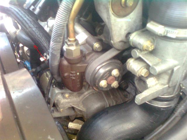

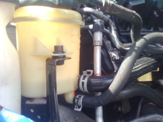

Pompa de servodirectie
- sageata rosie indica traseul turului si returului din pompa de servodirectie - bidonas de ulei servo - caseta de directie

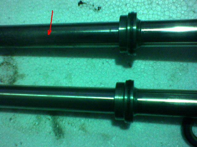

Am uitat un mic amanunt sa va intreb in legatura cu reconditionarea casetei.
Daca caseta are conductele putin mai groase,decat vechea caseta,se va face cumva vreo reductie pt a fi montata mai usor conducta de retur care este pe masina?
Re: bibanu47: service, reparatii, reconditionari si modificari
15 Iun 2011, 04:03
Salut scorpionul,

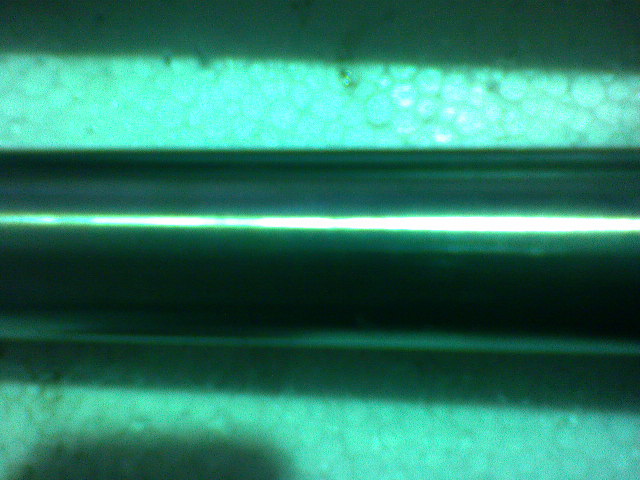

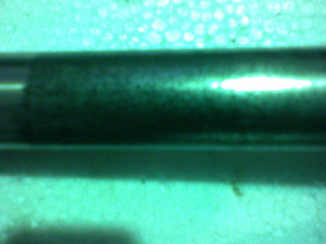

Nu se modifica absolut nimic,am spus ca iau decat cremaliera(axul) din caseta cumparata si il montez in carcasa ta pentru ca e corodat,in rest totul vine normal. :)

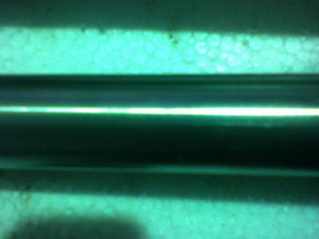

15 Iun 2011, 04:03
Salut scorpionul,
axul corodat
axul bun
zona neagra e cea corodata si rupe simeringul
Ultima oară modificat de bibanu47 pe 15 Iun 2011, 04:09, modificat 1 dată în total.

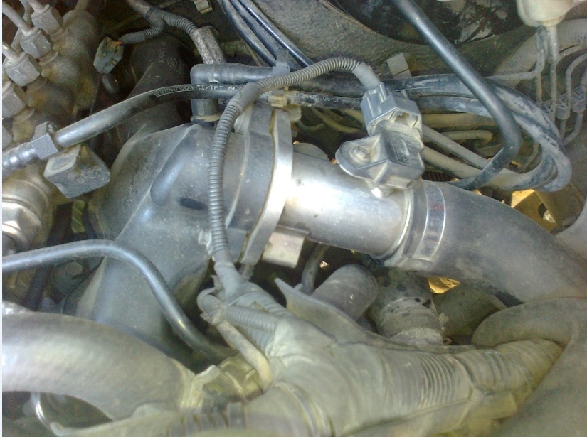

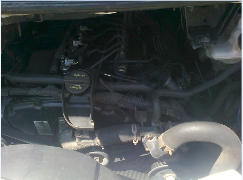

Va salut.As vrea sa curat EGR la un Ford transit, dar cum nu stiu prea multe, v-as ruga sa imi dati cateva indicatii, unde e egr-ul si ce sa desfac la el.atasez cateva poze.Va multumesc mult!
Si as mai avea o intrebare: cand iau piciorul de pe ambreiaj, masina are tedinta sa se accelereze singura pentru o secunda, adica smuceste , daca ma intelegeti.Am banuit injectoarele, ca au fost umblate la ele, si la montare nu s-a mai tinut cont de ordinea lor.Dar teoretic le-am rescris,ca am fost in service cu ea la rescriere, dar baietii nu mi s-au parut deloc profesionali.trebuia rescrisa si pompa?
in rest trage , nu scoate fum...merge in regula. desi are 250.000 km.(a fost umblat in motor, deoarece se auzea un tacanit, si s-a dovedit a fi roasa camasa aceea ce prinde biela de piston, am schimbat biela cu totul cu piston, si dubios se pare ca acele canale pe unde trebuia sa se faca ungerea la piston erau cam infundate...)
16 Iun 2011, 15:34
EGR-ul arata ca o ciuperca din a carei "palarie" pleaca un furtun subtire cat o tigara si de obicei aceasta piesa este de culoare deschisa,nichelata,dar in cele doua poze ale tale nu il vad dar nici tu nu ai intrat cu telefonul sub capoata sa pozezi in profunzime.
