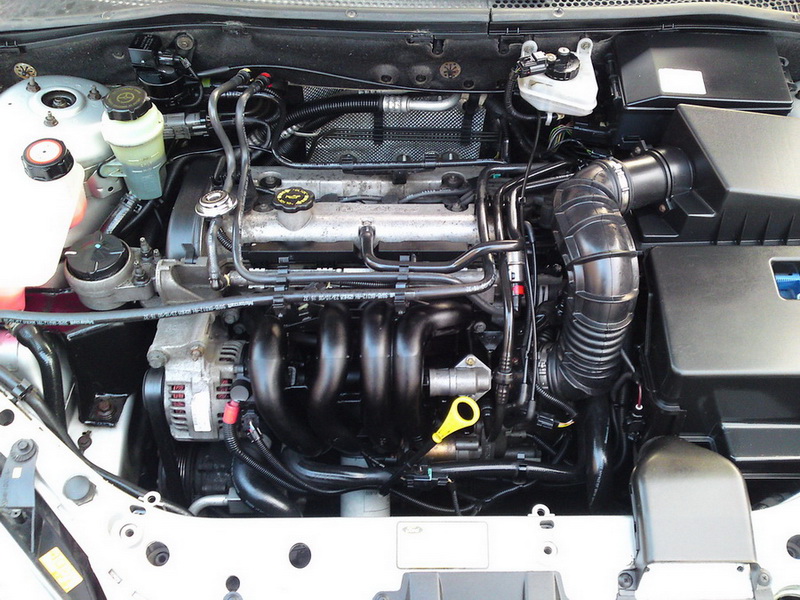

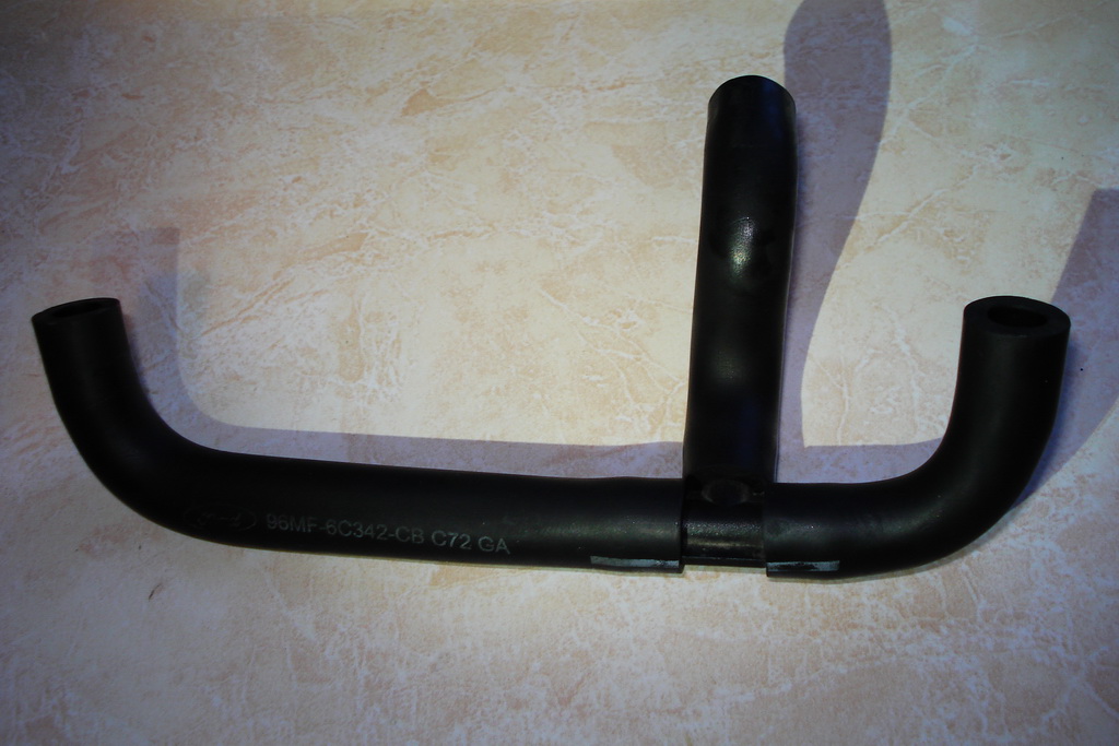

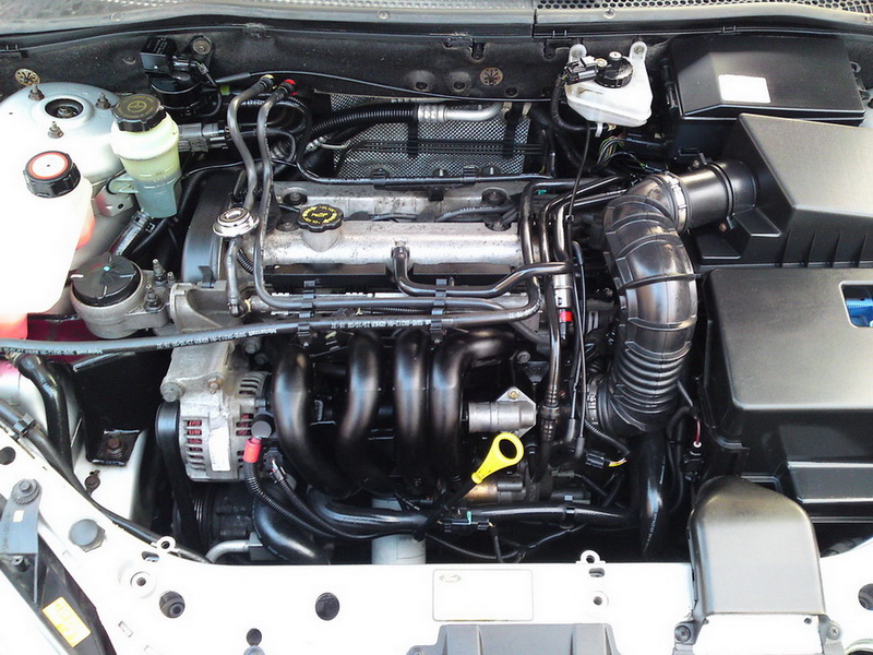

Am rezolvat problema si postez si aici in eventualitatea ca cei care patesc ca mine sa aiba de unde invata...
Am luat astazi la verificat toate mufele si toti senzorii si am curatat cu spray pentru contacte tot ce era de curatat...
Pana la urma am gasit in spatele conductelor de admisie (este vorba de cele negre din ebonita sau platic) o conducta din cauciuc cu o gaura in ea pe unde tragea aer... Nu ii cunosc denumirea exacta dar tind sa cred ca este vorba de conducta de vacuum...
Toata distractia ma costa 75lei si dureaza 7-8zile pana ajunge in tara din Germania, pe comanda externa..., in RO nu am gasit niciunde si decat sa cumpar de la dezmembrari ori sa umblu cu improvizatii pun ce este original din fabrica pentru a fi sigur ca nu mai apar surprize pe viitor.
Mai jos, poze cu motorul, unde daca priviti cu atentie se poate vedea in spatele galeriilor de admisie aceea conducta si piesa in cauza demontata de pe motor...

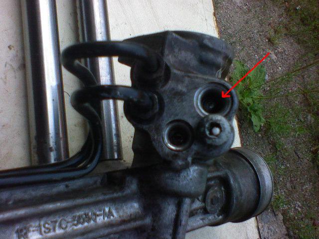

Cum am discutat si la telefon. Atasez poza cu pompa servo ,iar aceea conducta care este marcata cu sageata rosie am slabit-o cu o cheie hexagonala sa vad daca vine ulei cu presiune( vine ulei).

Salut scorpionul_36,
Bun sa zicem ca pompa scoate presiune dar conducta aia acum merge in distribuitorul casetei?
Trebuie sa intre acolo unde ai placa aia metalica cu surub.
caseta mondeo 1

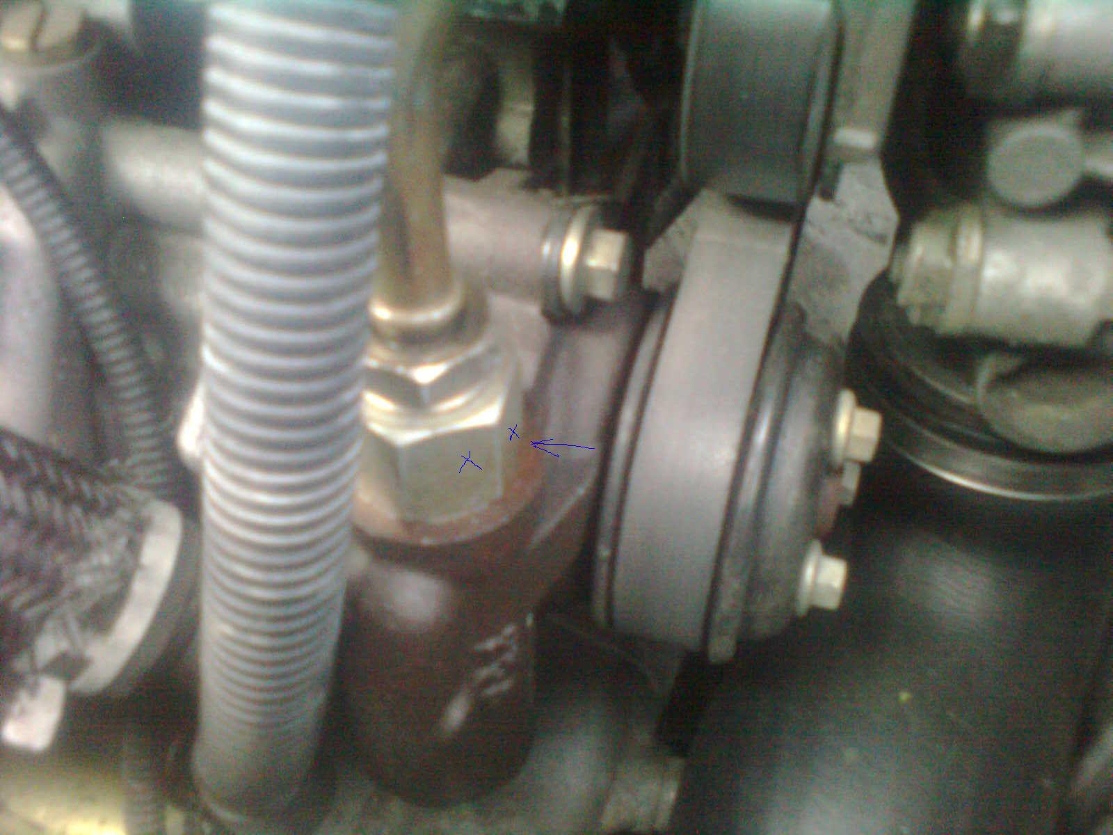

Buna dimineata.
In locul indicat de dumneavoastra prin sageata rosie, nu am umblat acolo,deci m-ai pe intelesul meu,cum trebuie sa procedez( sa desfac conducta in zona respectiva si sa-i fac aerisirea) ?
