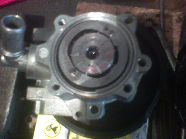

in gaura de jos intra returul,iar in gaura de sus intra conducta cu tablita.
Da intra in locul indicat de d-voastra.
Re: bibanu47: service, reparatii, reconditionari si modificari
28 Iul 2011, 18:34
Salut scorpionul_36,
Atunci este perfect,daca pompa scoate presiune,caseta trebuie sa functioneze.
In acest moment si cu motorul pornit si cu el oprit caseta merge la fel de greu?
28 Iul 2011, 19:33
Cu motorul pornit merge greu ( nu foarte greu),am fost ieri sa fac ITP si cel de la ITP a remarcat acelasi lucru.
28 Iul 2011, 21:19
Dar daca turezi motorul merge putin mai usor sau tot la fel de greu?
Daca nu se simte nicio schimbare cand o accelerezi inseamna ca trubina pompei de servodirectie e dusa de la fostul proprietar cand curgea caseta,a mers cu ea fara ulei la nivel si a distrus paletii turbinei. :-??
28 Iul 2011, 22:29
O SA INCERC MAINE SA TUREZ MOTORUL SA VAD CUM SE SIMTE.
Credeti ca este nevoie sa mai umblu la acel surub de M8 de care spunea-ti.
Se pot vedea daca paletii turbinei pompei de servodirectie sunt dusi si unde se afla turbina.
28 Iul 2011, 22:42
Sigur nu trebuie umblat la surubul de reglaj al casetei.
Turbina si paletii sunt in interiorul pompei de servodirectie si daca a mers fara ulei ceste piese se deterioreaza.
Asa arata in interior:
pompa servodirectie
29 Iul 2011, 06:19
Paletii si turbina se uzeaza si nu mai creaza presiunea necesara si nu exista in comert decat pompa cu totul.
E decat o presupunere ca ar fi pompa,nu cumpara pana nu consulti pe cineva de specialitate.
Caseta iti mergea usor inainte pentru ca avea uleiul scos din ea si lucra pe mecanic,ridica masina de pe sol sa stea rotile suspendate si o sa observi ca merge usor.
In ultima instanta slabeste reglajul casetei ca sa te convingi ca nu este din el.

Buna dimineata d-le Gabi
Am pornit masina si am accelerat-o sa vad cum merge caseta de directie.
in momentul cand o accelerez si o turez se simte o usoara imbunatatire la directie,iar cand motorul este oprit si dai de volan merge greu.
Am discutat cu cineva despre caseta si imi mentiona faptul ca exista un surub de regaj,acelasi pe care la-ti mentionat si d-voastra.
O zi buna
30 Iul 2011, 12:30
Ok,slabeste surubul de reglaj ca sa fii impacat dar pompa este de vina nicidecum reglajul casetei.

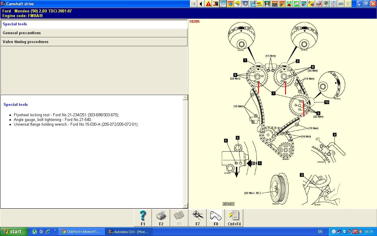

Buna seara,
Dupa indelungi cautari am ajuns la concluzia ca e mai bine saiau un motor sh.
Cei de dezmembrari au scos pompa de inalta , si eu acum ma chinui sa o pun la punct.
Am urmat pozele din TIS si l-am pus la semne si blocate cu spirale de 6mm .
Motorul e dat jos si vad si volanta ca e la semn.
Problema este ca atunci cand incerc sa rotesc la 1/2 ture, pistonul loveste in supape.
Este alta modalitate de a pune la punct?
Gresesc undeva? Un alt coleg de forum am citit ca are aceeasi problema si inca nu a rezolvat-o.
Motorul este Mk3 2.0 tdci 130cp.
02 Aug 2011, 05:45
Salut Rivelino,
Daca distributia a fost montata ca in poza de mai jos si calarile au fost facute in locurile unde eu am tras linii rosii inseamna ca voi pozitionati vilbrochenul gresit,e unica explicatie. :-??
distributie Mondeo 2.0 TDCI
02 Aug 2011, 20:44
Am rezolvat.
Multumesc Dl. Gabi , ca fiecare se uita dupa ce este mai simplu.
Prima data am crezut ca punctul de calare este spatiul cu dintele lipsa de coroana (asta era greseala).
De fapt, era un pic mai incolo intre 2 dinti.
Aseara pe la 00.30 am luat coroana la invartit , si abia a N oara am fost atent si am vazut locul de calare.
Inca odata multumesc.
