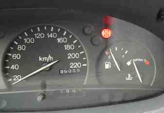

Am si eu o problema la masina mea.
De cateva zile, martorul la baterie imi sta aprins si se stinge doar cand este turata sau in mers.
In acelasi timp s-a dus si bateria. Dupa ce o incarc pe statie porneste, insa daca o las o zi e moarta din nou.
Am observat ca atunci cand pornesc turometrul este la zero, desi masina este pornita.
Mondeo 1.8TD 1996 break
Re: bibanu47: service, reparatii, reconditionari si modificari
07 Oct 2011, 00:06
Salut Ahile,
Nu te mai intreb daca ai vazut ce scrie MARE cu litere rosii in semnatura mea pentru ca nu mai are rost,faptul e consumat. :D
Ori este scapat papucul firului de excitatie de pe alternator ori este defecta sigurata care ii pune plus de pe contact dar mai repede tind sa cred al doilea fapt deoarece spui ca nu merge nici turometrul si s-ar putea sa culega tensiune tot din acelasi punct ca si instalatia de incarcare.

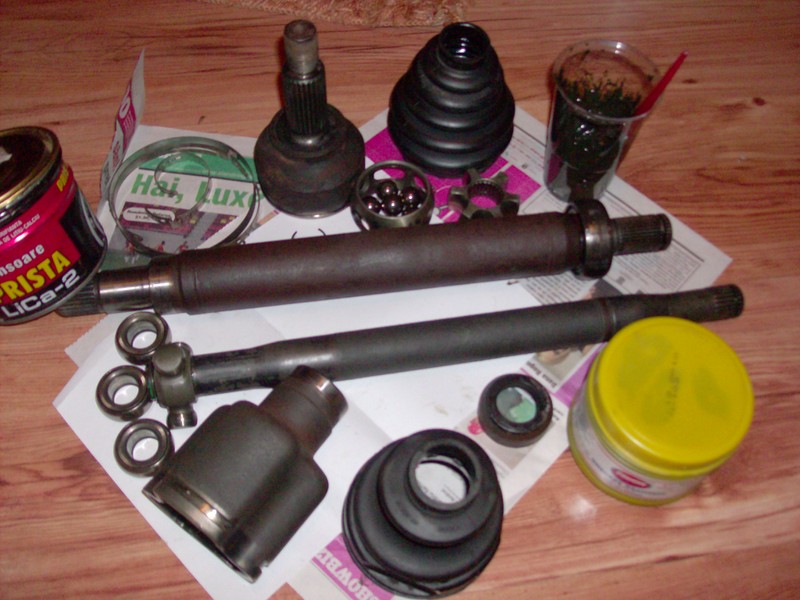

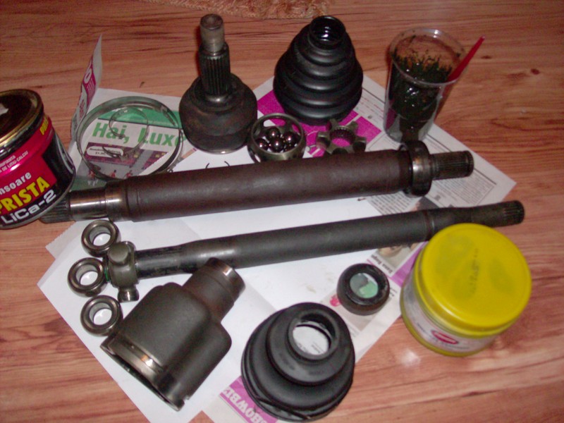

Salutare D.Bibanu ......Am vb noi m-ai demult aici in legatura cu planetara dreapta ford mondeo mk3 .....eee mica mea dilema acum este:am cumparat de la cineva o planetara si cum nu a stiu sa o scoata cum trebuie ,,ia scos\sarit capul de planetara dinspre roata .....am desfacut eu burduful sa vad ce este pe acolo ....si am gasit o bila cazuta din asamblu ala din cap ...,si saiba de siguranta de la ax ...Am pus bila la loc de unde era.
Am centrat capul pe canelurile de la ax ,,dar nu intra la mana ...am incercat sa o bag si fara saiba aia si tot nu intra cu mana..
Este vreo smecherie ca sa sa intre? trebuie vreo scula anume ?
08 Oct 2011, 22:29
Salut badboy20cm,
Daca nu scoti axa planetarei colivia cu bile nu se poate inclina atat de mult incat sa intre,deci scoate axa si o introduci ultima data dupa ce totul e montat. :)
08 Oct 2011, 22:34
Am demontat tot D.Bibanu,,am curatat tot ce era acolo ,vaselina veche tot.....la partea aceea am facut asa ,am inclinat colivia aia ,,si ce are in mijloc ,,nu stiu cum sa ii zic ,,dar ii spun tripoda ....am scos bilele ...apoi am scos afara tripoda aceea si colivia .......am curatat tot ..
Am stat si studiat cum sa bag axul in tripoda aia si in colivie ,iar apoi in oala ...ee am gasit si solutia ......bag tripoda aia in colivie ...,presez axul in tripoda iar apoi inclin colivia aceea si intra usor in oala ....iar ultimul lucru am vazut ca pot baga bilele usor inclinand.
Multumesc pt informatii
08 Oct 2011, 23:38
Nu vrei sa ma crezi ca nu se pot baga toate cele 6 bile cu axa montat dar nu insist,te vei convinge dupa ce spargi colivia bilelor.
In 1991 mi-a venit cineva cu o planetara din asta decat ca era de Audi si 2 zile am studiat-o cum se poate monta. :D
08 Oct 2011, 23:51
Hmm ...uite ca ...,cu toate bilele nu am incercat inca,...,s-a facut seara si nu am avut cum sa m-ai lucrez ,,dar am pregatit totul pt maine ....
Sunt genul de om care intai studiez si lucrez usor ...tocmai pt a nu deteriora ,strica piesa respectiva...
NU prea am inteles foarte foarte bine cum sa procedez?daca pute-ti detalia pasi?
Scot Colivia scot si tripoda aceea bag apoi axul pe tripoda ?
Eu am zis asa ...colivia si tripoda scoasa din oala ,,fara bile ....bag axul in tripoda care are colivia ...iar apoi am inclinat colivia si intra foarte usor in oala .....iar apoi am loc destul sa inclin incat sa bag bilele presate usor cu degetelul ...
09 Oct 2011, 00:44
Gata D.Bibanu Am testat ,axa montata pe tripoda si colivie si apoi pusa in oala .Cu pusul bilelor .aveti dreptate nu ai loc sa bagi vreo 2 bile ...deci nu merge ...
Recapitulez....ca acum mi-a cazut fisa si am m-ai studiat mesajul DUmneavoastra ......bag toate cele in oala,tripoda,colivie bile iar apoi vin cu axa prin presare direct in oala completa ?
09 Oct 2011, 04:42
Perfect domnule, =D>
Steaua se introduce in colivie iar colivia in oala planetarei dupa care in locul axei de planetara se introduce o bucata de teava ,un ax,un surub mare,indiferent ce avem la indemana pentru a deplasa steaua si colivia intr-o parte pentru a putea introduce prima bila dupa care operatia se repeta pentru cele 6 bile iar ultima data steaua se centreaza axial si se monteaza prin presare adevarata axa a planetarei.
09 Oct 2011, 17:42
GAta am asamblat tot D.Bibanu .am presat axa in stea cu un ciocanel ...,a intrat relativ usor ...,apoi a facut clanc siguranta si gata :D am Pus vaselina noua .

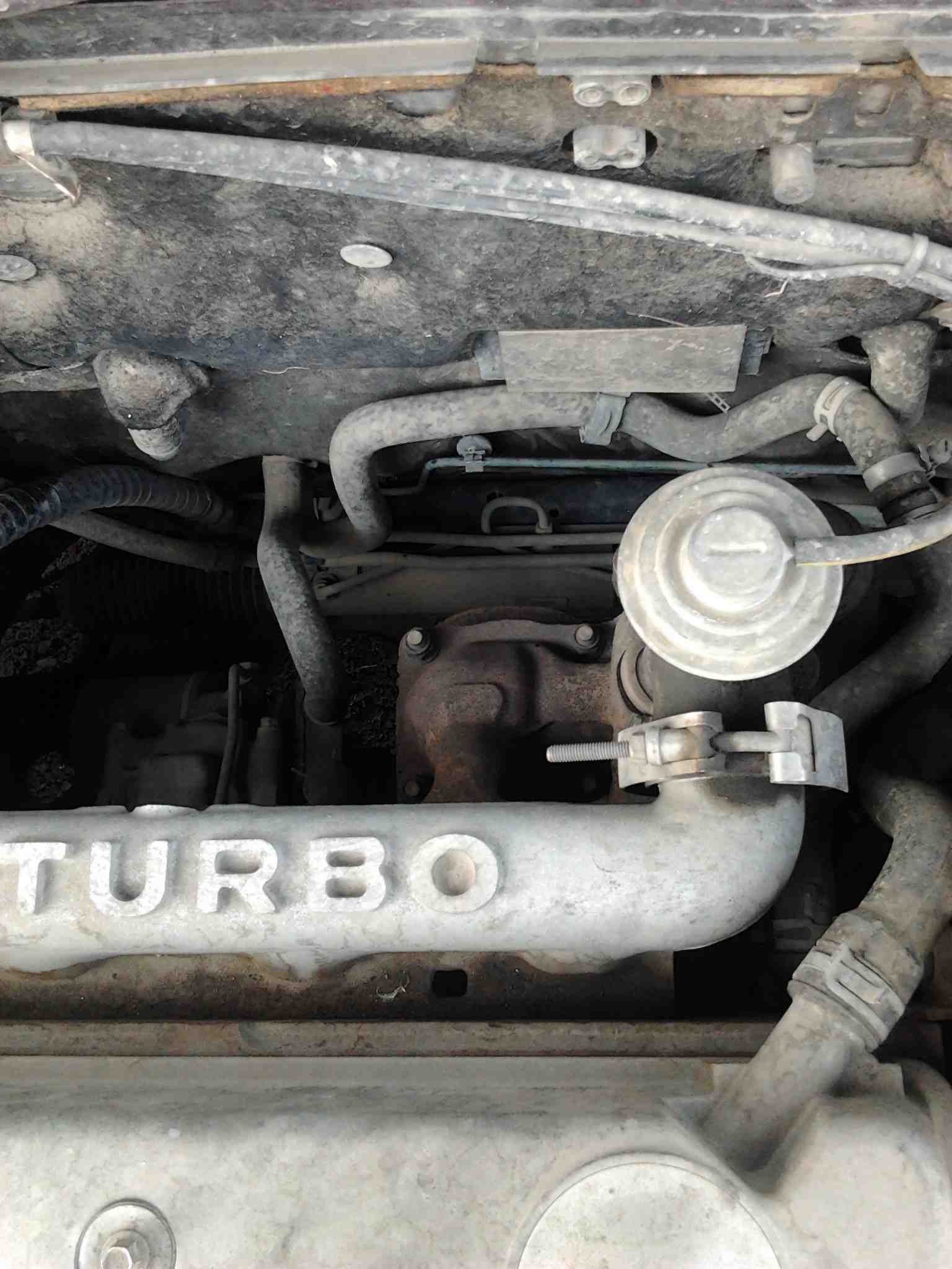

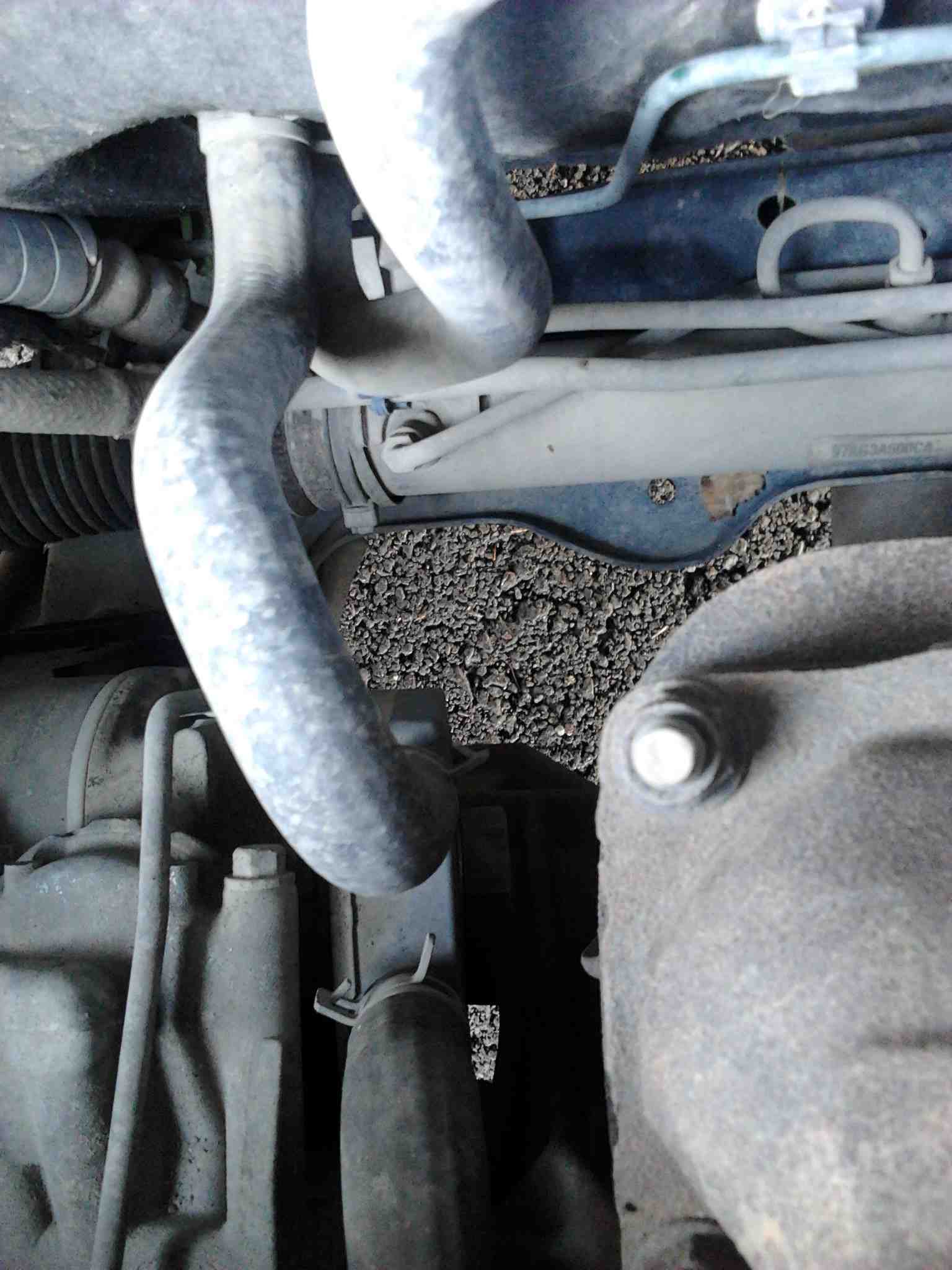

Buna ziua!
Am si eu o problema cu masina din semnatura. Nu se incalzeste motorul,si nu baga caldura, am schimbat in primavara termostatul cu unul nou care deschide la 88 grade(asa scrie pe el). Vreau sa spun ca si dupa un drum lung nu urca acul mai sus de litera O din cuvantul NORMAL, foarte rar a trecut de O pana la aproape R, iar acum ca venii frigul deabia baga aer caldut la treapta I. Care ar fi cauza? ce pot face pt remedierea ei?
18 Oct 2011, 18:48
Salut tavi_ok,
Pentru inceput ma intereseaza sa imi spui daca in zona in care cele 2 furtune care trec prin planseul caroseriei si merg la colorifer sunt fierbinti,apoi discutam.
18 Oct 2011, 19:28
$1 scrie:$2alut tavi_ok,
Stand cu fața la motor, vine din dreapta motorului un furtun care intra prin planseul caroserieisi si e fierbinte, celalalt furtun care iese prin planseul caroseriei este rece, cel care iese din planseu intra in ceva acolo langa motor, din acel ceva iese alt furtun care intra la motor ,acesta este fierbinte. Sper ca m-am facut inteles.
19 Oct 2011, 05:19
Tavi eu nu am de unde sa cunosc principiul de functionare la fiecare tip de auto in parte pentru ca nu stau sa repar aeroterme ca sa le stiu circuitele dar defectiunea provine de la faptul ca nu circula lichidul prin calorifer.
Tu ii dai comanda pe cald de la butoanele aerotermei dar ea nu este efectuata.
Acum iarasi nu stiu ce pricipiu ai la deschiderea robinetului,unele sunt vacumatice,alte pe cablu si unele pe motoras electric dar din cate stiu eu la Ford-uri comanda este vacumatica.
Mi-ar fi simplu sa vad masina si atunci sa iti pot spune cu exactitudine care ar fi problema. :-??

19 Oct 2011, 17:00
$1 scrie:$2avi eu nu am de unde sa cunosc principiul de functionare la fiecare tip de auto in parte pentru ca nu stau sa repar aeroterme ca sa le stiu circuitele dar defectiunea provine de la faptul ca nu circula lichidul prin calorifer.
Ar fi fost simplu daca eram din Bucuresti, veneam de prima oara, dar de la Mangalia e distanta mare. Ca idee trebuie sa ma uit la comanda de caldura,daca se deschide robinetul sa poate trece caldura prin calorifer. Acum ar trebuii sa stiu cum arata comanda de deschidere sau robinetul si pe unde il pot gasi.Sau ce ar trebui sa fac. Cand dau de comutator din bord rece -cald se aude un zgomot,semn ca ar functiona vacuumul. Atasez si poze cu furtunuri.Cel de jos care intra este fierbinte.
